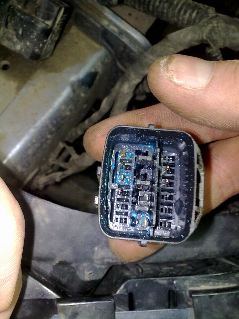

Ну да ладно машина чистая, всё в порядке можно отправляться в дорогу дальнею, на следующий день, вообщем я проехал км 100 обнаружил что у меня температура сильно врёт и горит предупреждающий сигнал что подушка безопасности не в порядке, и тут я заподозрил что мойка двигателя была лишней :)
На следующий день добрался до ОД показал свои Баги в системе, сказал наверное что-то залили во время мойки, после небольшой диагностики нашли этот чудесный разъем
под левой фарой он находится и соединяет передний датчик подушек безопасности и датчик температуры. Вообщем окисляться он начал уже похоже давно, а последняя мойка его доконала, внутри было мокро и полно окислившегося металла, восстановлению не подлежит.
Мне предложили подождать месяц пока его купят и привезут или сделать самое простое и надёжное решение — обрезать разъем, скрутить провода и надёжно изолировать лентой.
Вообщем выбор очевиден, скрученные провода, ни какой влаги ни какой ошибки и верная температура :)
Вывод только один, когда моете моторный отсек, пожалуйста внимательно и тщательно заматывайте все соединения изолентой, или другим влага не пропускающим материалом:)
