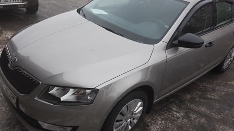

Всем добрый вечер, а может кому и день. Как и обещал рассказать информацию о результатах обращения в сервис по шуму МКПП. Уже ожидал ответов, что конструктивная особенность, что вы первый такой и еще много вариантов, которые озвучивались ранее на форумах и на драйве.
Машину пригнал на СТО в 9-30. Машину приняли, сразу загнали в ремзону и предупредили, что диагностировать будут в течении двух дней. Раньше можно их не беспокоить.
Уже все распланировав, отправился в офис. Проходит полтора часа звонок из сервиса.
-Алло, Алексей, мы получили ответ от завода изготовителя. Они соглашаются на гарантийный случай и вам заменят сцепление, ожидаем его в середине лета.
Ну я весь такой довольный уже собрался ехать забирать машину, а оказалось, что они за час успели уже снять коробку и только потом написали запрос на завод. Эхъ…быстрые не в том месте. Ну да ладно, договорились, что заберу машину следующим утром. По утру приехал машина ждала меня в боксе, а так же на руки выдали распечатку официального запроса на завод и его ответ с печатью сервиса. Сервисную книжку у меня забрали и сказали будут мониторить вопрос и как только появится возможность заказать измененное сцепление меня сразу уведомят.
Кроме того было сказано, что даже если я снимусь с гарантии этот узел мне поменяют в любом случае, так как все было задокументировано в период действия гарантии.
Вот такие пироги. Кому нужен официальный ответ от дилера стучитесь в ЛС. Думаю в общий доступ внутреннюю переписку компании выкладывать не стоит.
