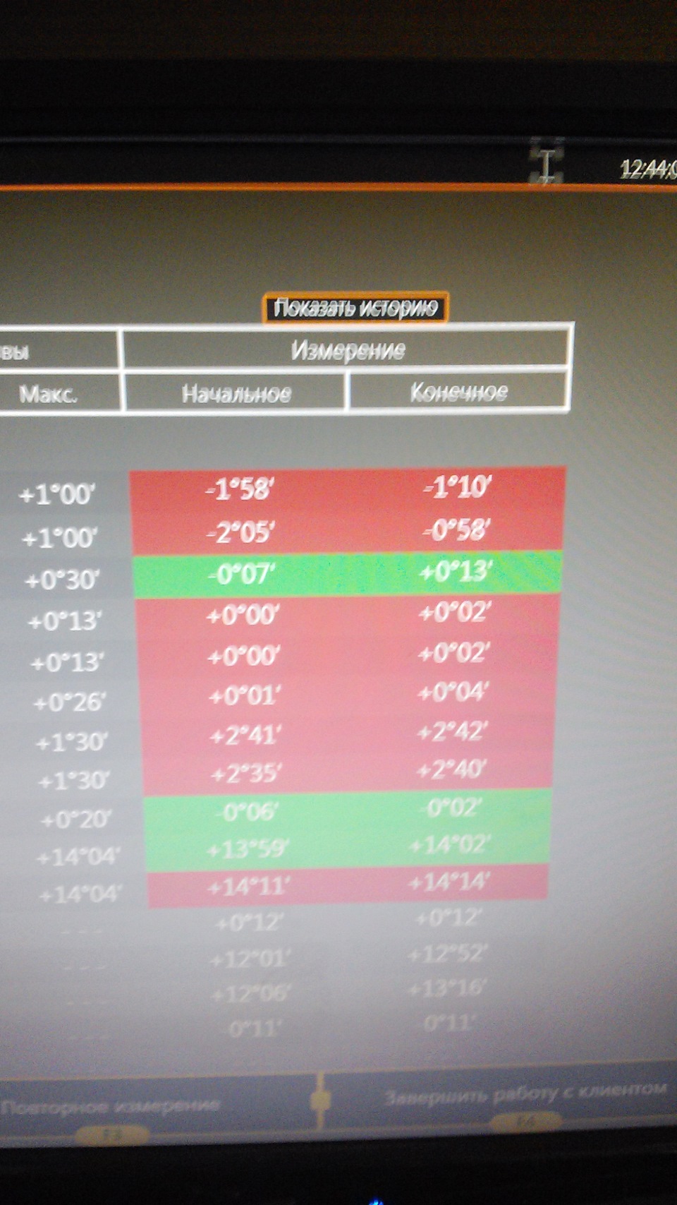

Доброго дня. Рассмотрим типичные проблемы возникающие при установки колес шириной 205, в моем случае это 205/50 R15. Колеса используются с такими дисками параметры которых указаны на фото
Первое с чем сталкиваемся это касание передних колес при повороте руля близких к максимальному, лечится проставкой колесного диска (самые недорогие и достаточно качественные тут www.proma-wheels.ru/accessories/wheel-spacers/)
В моем случает хватало 15 мм проставок, но зимой было мало, теперь стоят 20 мм проставки.
Теперь перейдем к задней оси:
— будет касание арок, арки будет необходимо раскатать (полно инфы в инете), либо как сделал я нагреть и загнуть резиновым молотком
— доработать крепление бампера и обрезать
— так же возможно касание чашки задней стойки, берем болгарку. надеваем очки и чуть обтачиваем, смотрим. чтоб не было острых линий (не разрезать чтоб шину)
Сейчас установлены новые колеса (старые истерлись как то быстро, на трек днях, в дождь стало страшно ездить). Проблем с касанием нет.
Чтоб совсем удостоверится, будет касание или нет, можно отдать болт крепления стойки к балке и плавно опускать машину, и смотреть зазоры между колесо. крылом и бампером.
Всем спасибо за внимание.

Ну тёрло у меня, что тут ещё писать, хоть 25 ставь все равно бы терло, большой развал большой кастер.
даже на 14-й резине, когда полицейского делал на тренировках лет 5 назад, тоже тёрло, чуть резину не срезало. Выход нашёлся только сейчас, который я еще не довел до идеала, но уже я очень доволен.
Параметры твои смотрел, колес, кастор только больше. Не трет на развале 2 градуса и касторе 3 (на трек дне так езжу, выставляю параметры и еду резину менять).
До этого стояла адреналин, её на трек дне гонял, касания не было. У анс конфигурации разные подвески, у тебя занижение и рычаги другие с ув. колеёй. Сравнивать сложно. У тебя сзади касания чашки стойки нет, у меня есть, у калин читал, есть у некоторых.
В стандарте проблема трения передних колес убирается проставками. Дальше можно мудрить с ув. колеёй. На гранте спорт тупо ход рейки ограничили, чтоб колеса не терли. Вроде я все способы перечислил.
Я тебе про то что раньше было, сейчас запас 2 см до касания с увеличенной колеёй.
На сколько колею увеличил? И общий бюджет с увеличенными палками?
От завода 4 см на сторону. Набор из 3 позиций порядка 12 тр.
Касания крыла нет?
Читал тут одного товарища у него на R16 минус что то там см по подвеске при увеличении колеи на 2 см на сторону (проставки) крыло тереть начало при повороте.
Ты знаешь я спецом прокатился на спринт горный нолём, чтобы выявить косяки подвески, нюансы и про крыло тоже думал, но всё хорошо, только развал дикий. Стаб ещё помогает держать колесо в арке, не уводит внутрь.
Развал сколько? У меня больше -2 не выкручивается, но с таким параметром развала на скорости больше 140 не нравится на прямой идти. Параметры схода сколько у тебя как с большим отрицательным развалом на прямой машина стоит?
Да не знаю, навскидку 3-4 градуса.
На скоростной прямой как, с таким развалом?
Я после каждой поделки параметры колес смотрю.
Замечаний не выявлено особых, на скорости мне больше теперь нравится как себя ведёт, но развал убирать буду…
