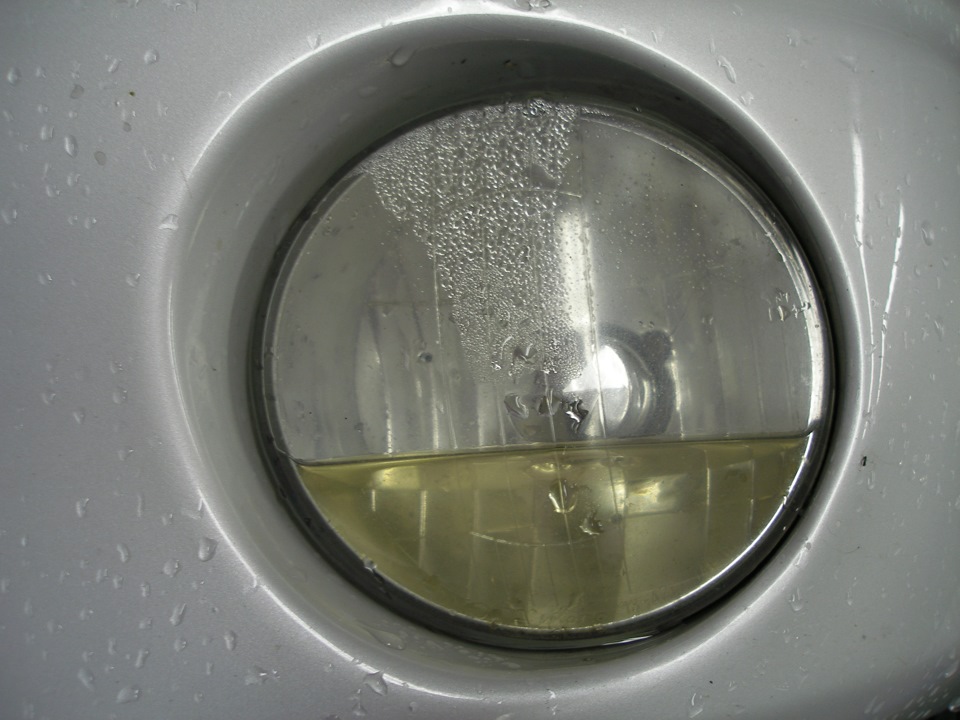

Хотя нет, это было осенью и в сильный дождь. Так вот, я отчётливо понял, что противотуманок больше нет, теперь там аквариум…Почём нынче декоративные рыбки?
Снова ремонт? О, нет…

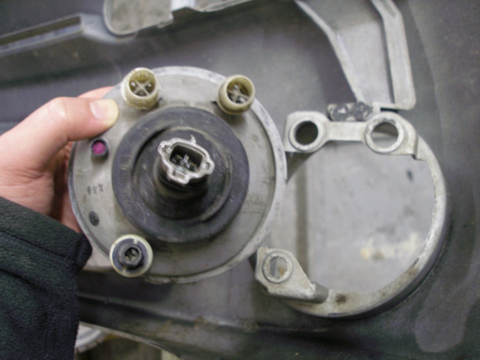

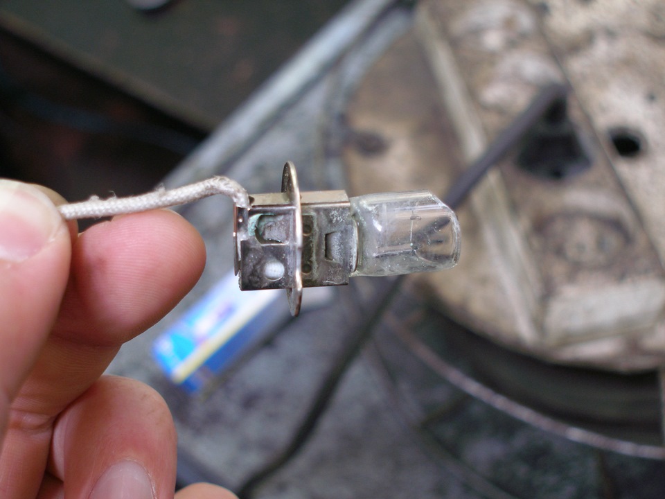

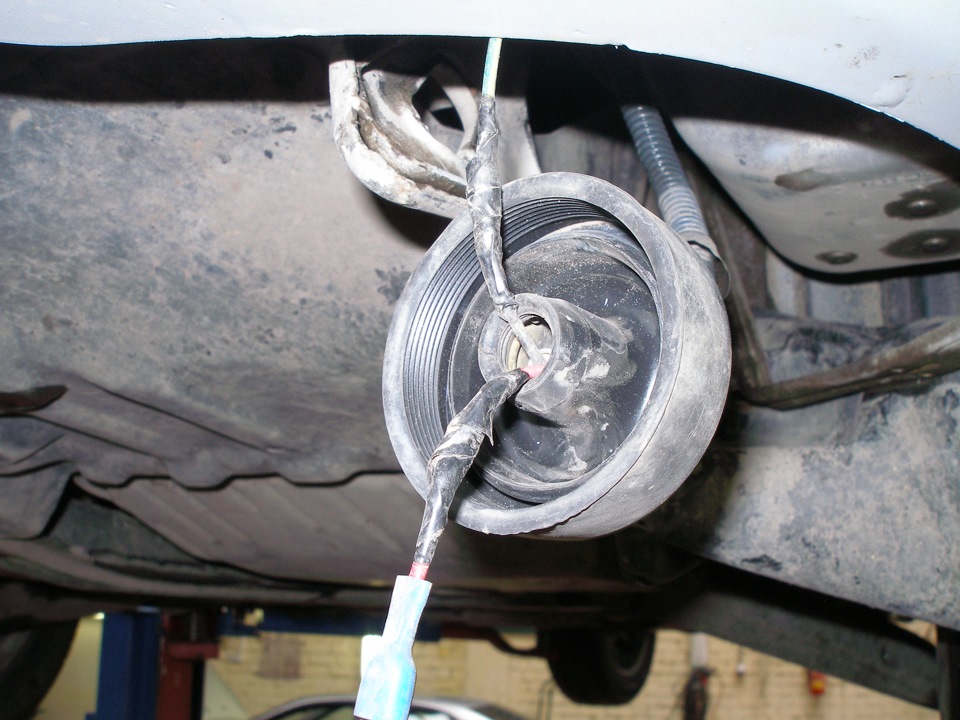

Попытки оживить противотуманные фонари предпринимались и ранее, но результат каждый раз сводился на "нет".

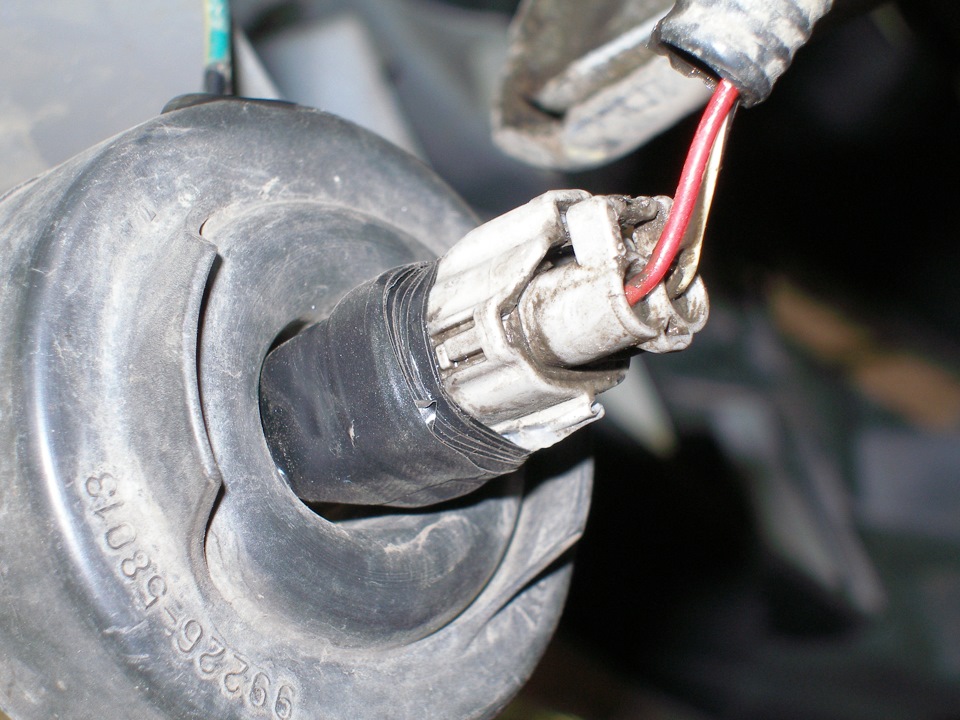

Проникающую влагу не останавливали, ни замена пыльника, ни уплотнение в месте проникновения проводов. Постоянная замена ламп стала раздражать (кто менял туманки — хорошо знает, что это крайне неудобно). Отражатель испортился окончательно, пластик пожелтел изнутри и смысл от туманок пропал полностью. В итоге свет вырубился и я ещё полгода ездил без противотуманной поддержки.

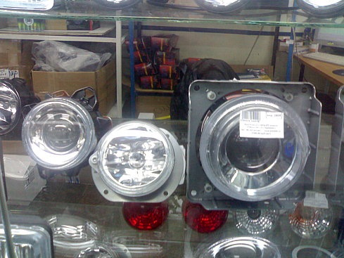

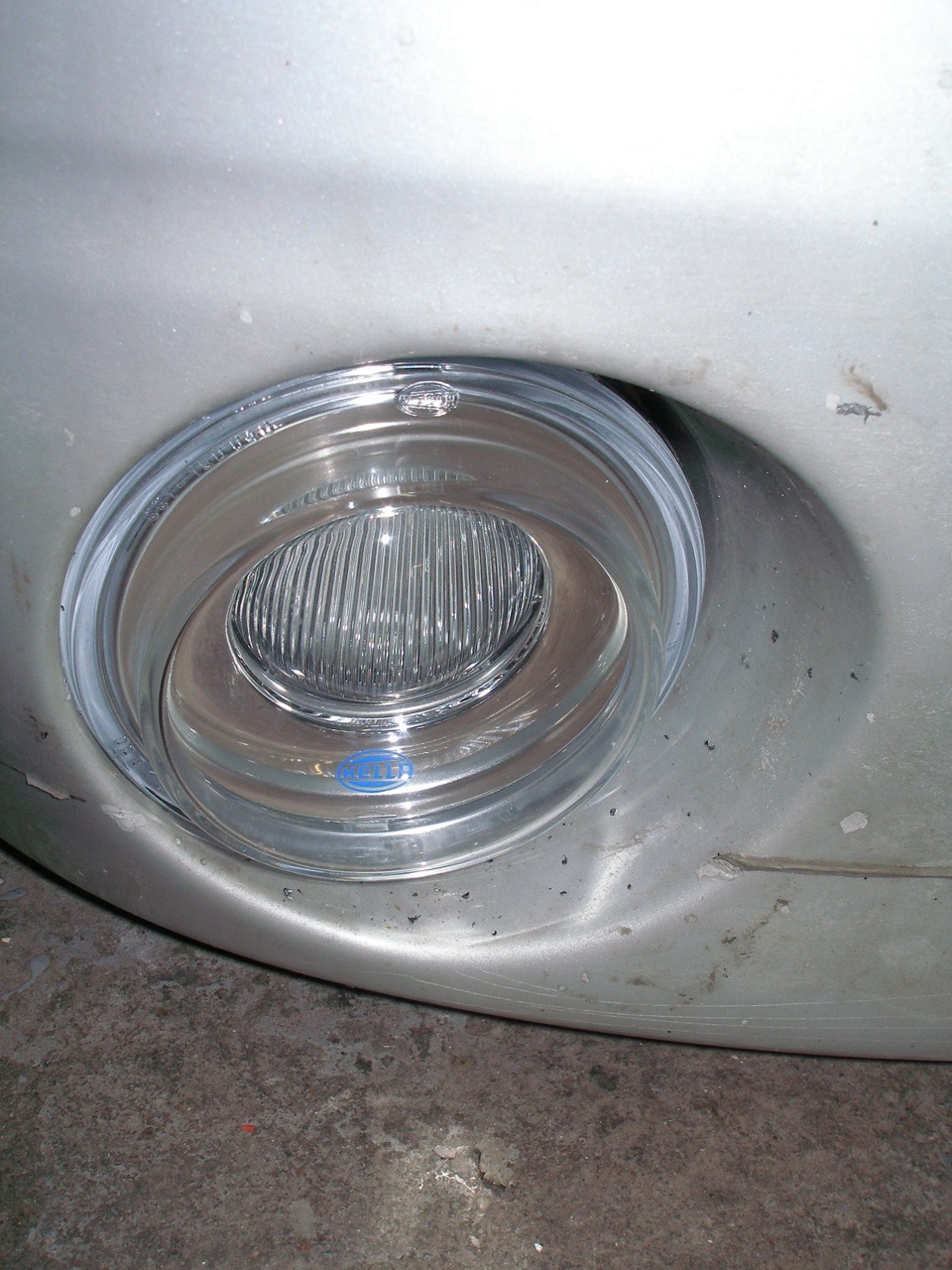

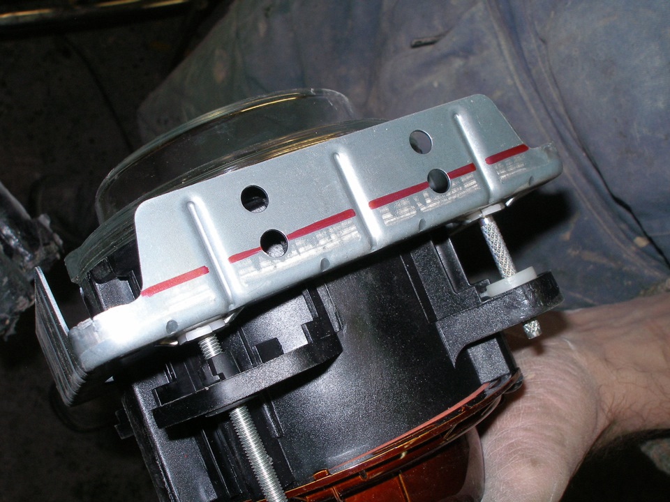

К тому времени, уже закончив проект с передними фарами и ощутив реальный эффект от линз, я решил обратить внимание на другие варианты линзовых модулей Hella. Прикинув, что по диаметру идеально подходят 100мм противотуманки, сделал заказ на линзы — московскому дилеру Хелла.
Цена вышла кусачая, но зная качество немецких линз и то, что они "почти вечные", я не оставил себе и тени сомнения, поборол жабу и взял Хеллу!

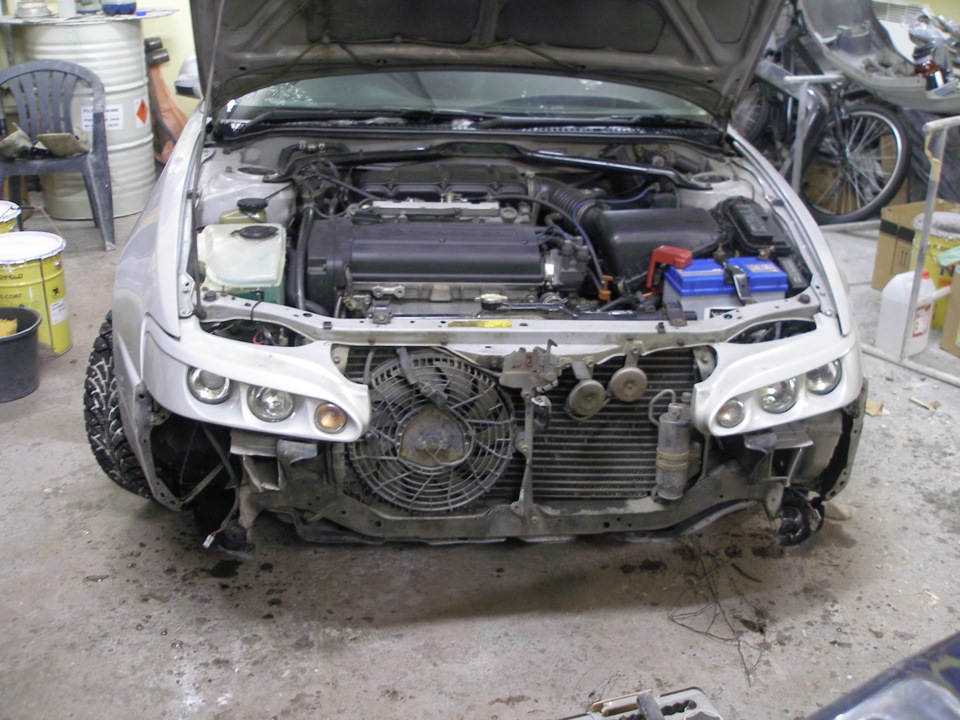

Сомнения начались, когда я стал примерять купленные модули уже к бамперу Левина. Если по диаметру линзы идеально подходили к штатному гнезду, то в глубину оказались несколько длинноватыми и это явилось неким конфузом.

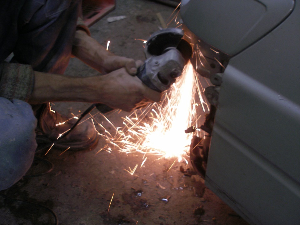

Но разве может такая мелочь, как несколько лишних сантиметров, остановить тюнингера, стайлера или JDM-щика? Решено было пилить!

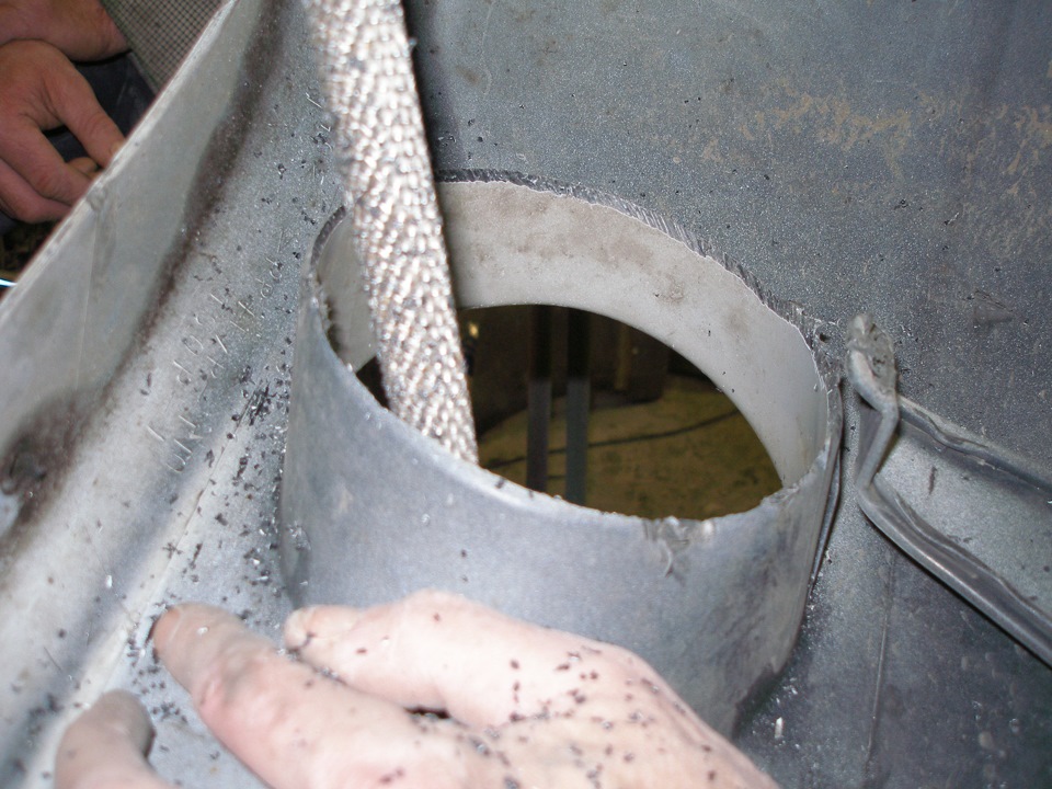

Вначале вроде бы чуть-чуть, а потом оказалось многовато.

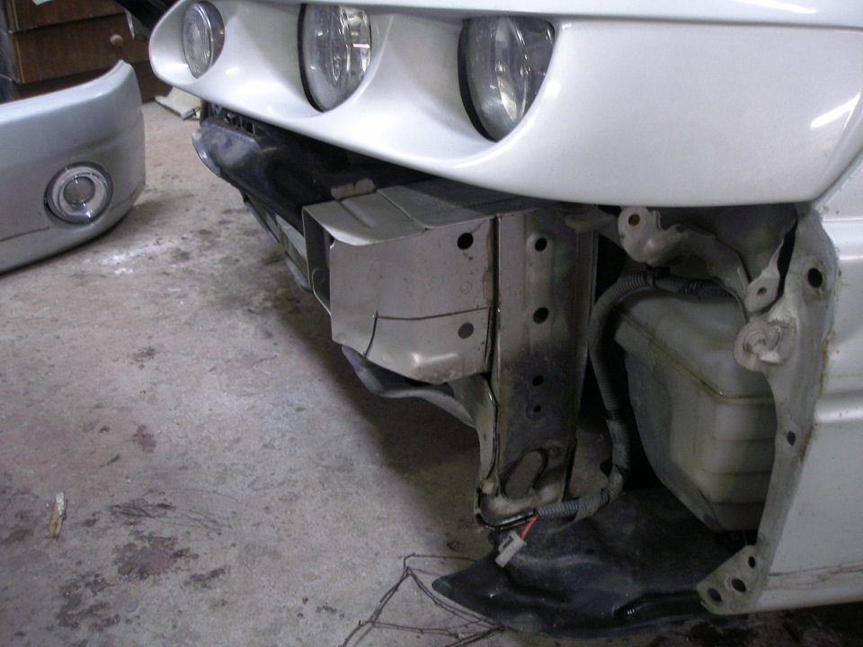

Были отпилены куски пластин, которые отходят от лонжерона, а потом уж и сам лонжерон пришлось фигурно поболгарить. Рамки самих модулей также пошли под частичную ликвидацию.

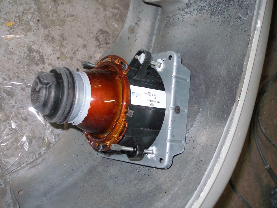

Штатные крепления для туманок изнутри бампера пришлось срезать, а 100мм Хеллу прикрутили на обнажившиеся тоннели.
Вся эта установочная радость заняла по меньшей мере 3 дня в три подхода. После первого раза модули смотрели влево и вправо, но с каждым разом ситуация улучшалась. Линзы удалось установить капитально, а настроечный прибор поймал правильный фокус!
НЕ повторяйте этот эксперимент! Слишком дорого, слишком много возни, слишком много пришлось срезать за бампером для инсталляции этих замечательных противотуманок.
Если решите менять штатные туманки на хеллу — возьмите 90мм. модули. Инсталляция тоже потребует прямых рук и смекалки, но уже так курочить передок не придётся!
Но итогом я безусловно доволен, сотки светят так, что даже без основного света — дорога видна идеально!

Для них лонжероны пилить надо? Я бы не стал такое делать.
да, немного, теперь я бы тоже не стал )

Со штатными лампами такой шляпы не происходит.
Макс, ну ты же видишь аквариум, значит, происходит )) Многие жалуются на такую проблему со штатными противотуманками
Аквариум вижу, а штатных ламп не вижу!
