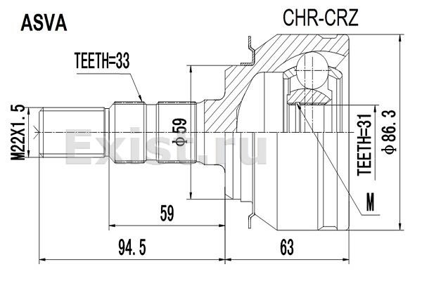

так же как аналоги внешнего шруса Febest 1010-J300 и General Motors 13318006 эксист выдает
Asva CHR-CRZ(фото выше)
LYNXauto CO-3766
AMD AMD.SH127
Trialli GO0504
Nakayama NJ297NY

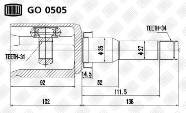

теперь про более подробный подбор внутренних шрусов.
по внутреннему левому Febest 1011-J300LH и General Motors 13318014 эксист выдает
Asva CHRIL-CRZ
AMD AMD.SH1
Nakayama NJ7310NY26 (34x31x236x35)
Trialli GO0505 www.trialli.ru/catalogue/…nsmissiya/shrusy/go-0505/ в описании типа для 1.8

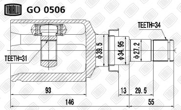

а если вбить в поиск артикул General Motors 13318013 или 13334715 то по внутреннему правому эксист выдаст аналоги
Asva CHRIR-CRZ
Febest 1011-J300RH
NAKAYAMA NJ7309NY (34x31x35x197.5)
Trialli GO0506 www.trialli.ru/catalogue/…nsmissiya/shrusy/go-0506/ в описании типа для 1.8
читаем внимательно www.drive2.ru/l/6374314/?…age=0#a490070200637456808

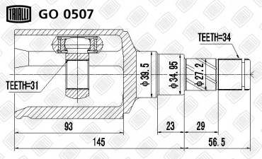

а если вбить артикул General Motors 13318012 в эксист или каталог www.trialli.ru/catalogue/
то получаем еще аналоги

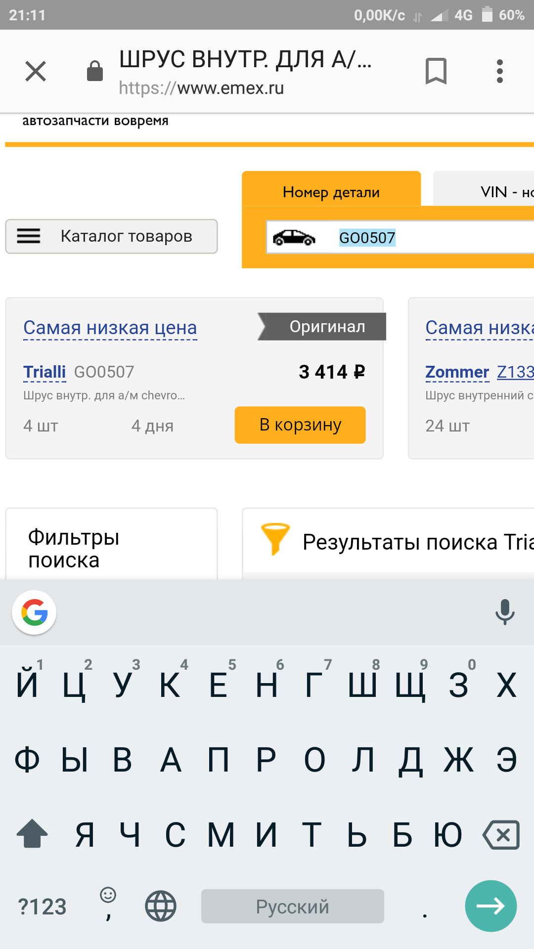

Trialli GO0507 www.trialli.ru/catalogue/…nsmissiya/shrusy/go-0507/ в описании для 1.6
Asva CHRIU-CRZ
Nakayama NJ7308NY
и эти шрусы уже без пометки лево право или с пометкой с обоих сторно

Внутренние шрусы Triali под номерами GO 0505 и GO0506 не подошли на Круз 2012 1.8АТ. На этих шрусах 34 зуба, а у меня на шрусе 22(или 23) зуба. И отдельно на свою машину не нашел шрусах, есть только оригинал в сборе за 24 тысячи, и никаких аналогов я не нашел. Так что будьте повнимательнее

конечно не подошли потому что у тебя АКПП и привод 13386323
GO0505 левый и GO0506 правый от МКПП

Оригинальный номер внутреннего ШРУСа состорны АКПП на Opel astra 1.6 АКПП турбо -артикул: 13318012- стоимость 12000р.
Не оригинал 1)ASVA- артикул CHRIU-CRZ- стоимость 5,300р.
2)TRIALLI-артикул-GO0507- стоимость 3,600р.
вроде все подходит только размеры надо еще уточнить.

к 1.8 идет вроде бы Asva CHRIR-CRZ, пока ничего другого не нашел.
оригинальный номер 13318013
