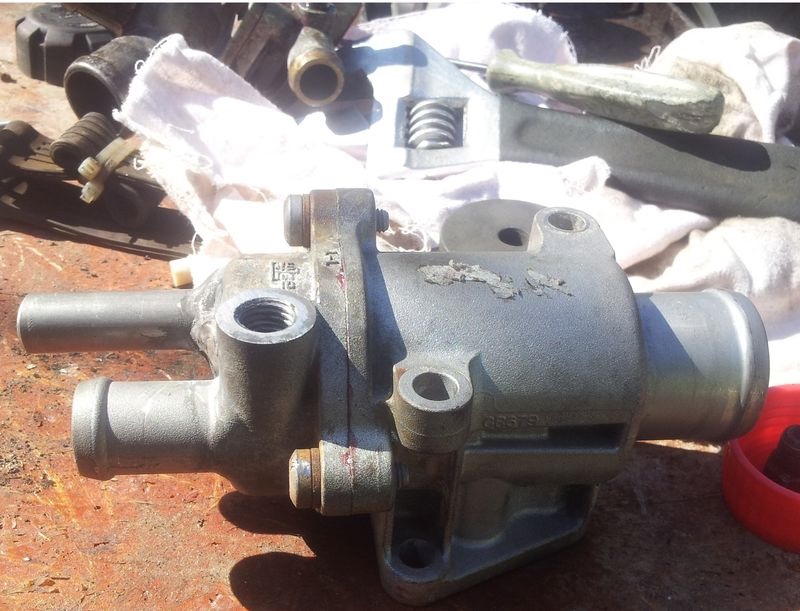

В виду убогости штатной схемы охлаждения калины. Решено было перейти на термостат от гранты.
Из плюсов:
1. Более быстрый прогрев.
2. Более ранний прогрев салона, так как радиатор печки подключен последовательно в малый круг.
3. Более низкая температура открытия термостата, что для турбы то что надо.
4. Стабильнее температурный режим.
5. Не воздушит систему.

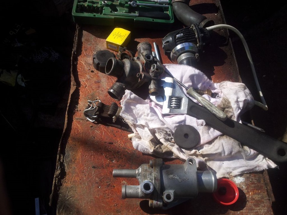

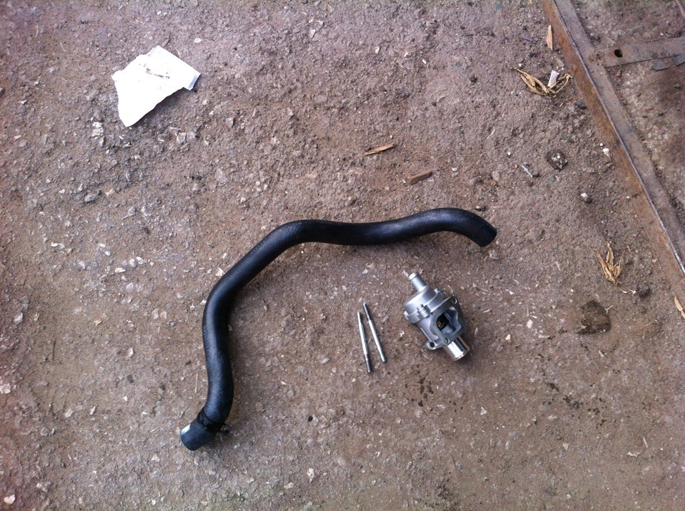

Для того чтобы перейти на грантовский термостат с калиновского нам потребуется:
1. Термостат гранта (примерно 500 р)
2. Нижний патрубок радиатора гранта (350 р)
3. Датчик температуры ОЖ старого образца. тот что в блоке.
4. Разъем датчика ОЖ.
5. Прокладка термостата.
6. Хомуты
7. Тосол на доливку.
8. Две шпильки М8 длинной не менее 85 мм. Я брал 90 (самое оно).
9. Тройник ОЖ ваз 2110.
10. Шланг для подключения расширительного бачка.
В термостат пришлось вварить штуцер для подачи тосола на турбину.

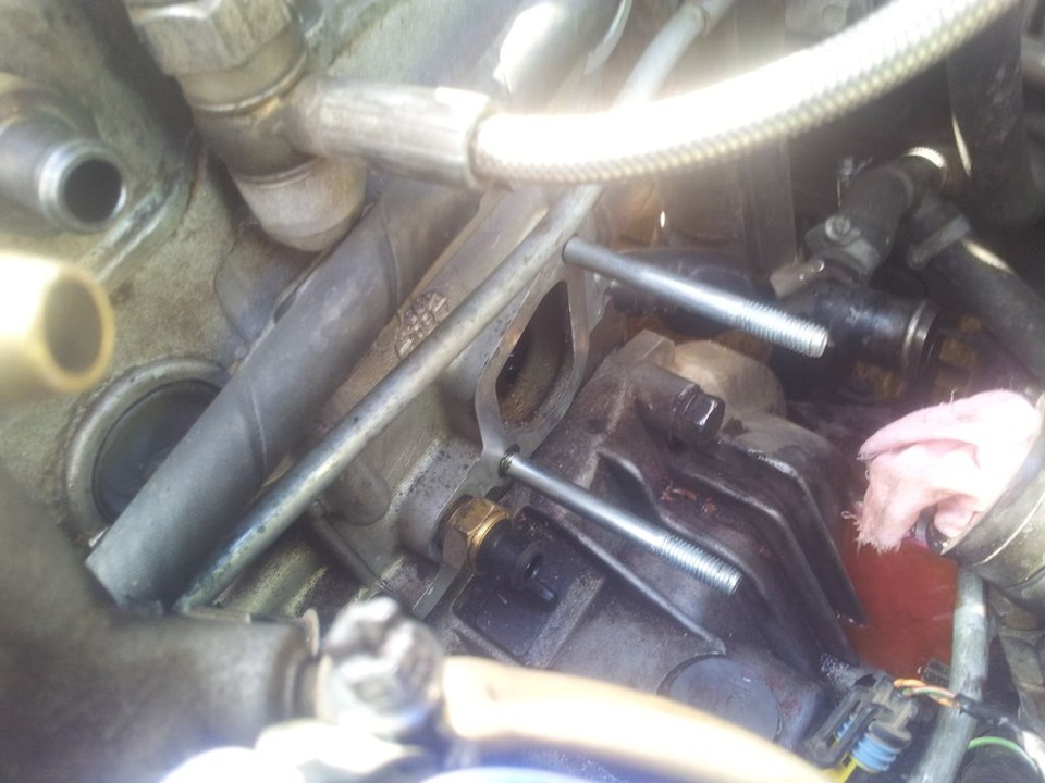

Сливаем тосол. Вкручиваем шпильки в ГБЦ.

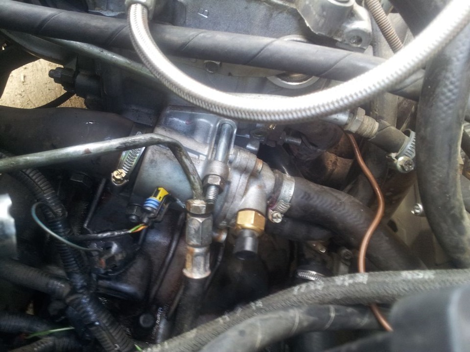

Меняем нижний патрубок. Прикручиваем термостат. Подсоединяем все патрубки.
Расширительный бачек поставил в разрез подводящего шланга печки. С помощью тройника от системы охлаждения ваз 2110.
Результат.
Машина стала прогреваться явно быстрее.
Печка уже при 45 гр начинает дуть теплым.
Температура в движении держится в основном 85 гр. Иногда падает до 83 гр. До включения вентилятора проходит в разы больше времени.

я так же в термос штуцер вварил, только в трубку помпы тоже вварил, обошелся без тройника

шланг от термоса до печки какой использовал? ато у меня с трудом дотягивается
обычный стоковый.
