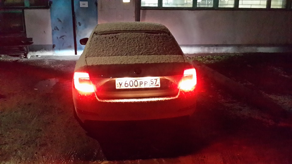

Так и так. В продолжении первого поста по подключению птф сделал: заказал пины и корпус к разъему для изготовления части проводки от бампера до блока BCM
Несколько метров провода монтажного сечением, взял 1.5 мм2 как и на проводке бампера, все это дело обжал и запиновал в разъем
Дальше поехал к ОД менять блок BCM, заодно попросил их протянуть провода в салон и запиновать разъемы BCM, в принципе можно это было сделать и самому по схеме но, времени как всегда не хватило,
Наш разъем "B" 46 пиновый, нужные нам пины 5 и 45 отвечающие за правую и левую птф соответственно. Для этого понадобится ремонтный провод с двумя пинами на концах, к сожалению такие пины найти не удалось пришлось делать ремонтным проводом (000 979 150 E номер для заказа в экзисте, все указывают его, но мне ОД поставил 000 979 025 EA с виду одинаковые) еще успел на будущее зафоткать номера и изображение самих ремонтных проводков, может кому пригодится
Протягиваем провода в салон к блоку
Разбираем разъем "B" BCM и вставляем пины и соединием их с проводами протянутыми в салон
Меняем блок BCM, получаем целую кучу ошибок и приборку как новогоднюю елку :-)
Прописать блок онлайн через одис у ОД не получилось, падал с непредвиденной ошибкой, как объяснил диагност, типа для онлайн кодирования нужен аналогичный блок как и стоял до этого, с расширенным функционалом не проходит кодировка. Ну да ладно, за один день не управились, записался на продолжение прописки блока вручную на другой день. Значит сняли кодировки с моего родного блока и вручную внесли их в новый, сняли защиту компонентов онлайн, закодировали ключи в новый блок тоже онлайн. Дальше была самая долгая процедура кодировок блока конкретно под мою комплектацию и под мои лампочки в фарах, пришлось кодировать каждую лампочку по отдельности, этот процесс занял пол дня. Кодировки лампочек сняли с аналогичной машины с галогеном и птф, благо у ОД полно разных машин))) веселый процесс, машина мигала как елочка))) Вобщем все ошибки убраны, все закодировано, все работает, птф включаются, на приборке индикация птф горит, задние 2 птф активированы, все как положено, только корнер ОД запретили кодировать, придется искать васю и самостоятельно пробовать закодировать, должен заработать…
Вот результат моих трудов

а как активировал задние 2 птф?
Уже не подскажу. В блоке электроники кодировать адаптировать надо
