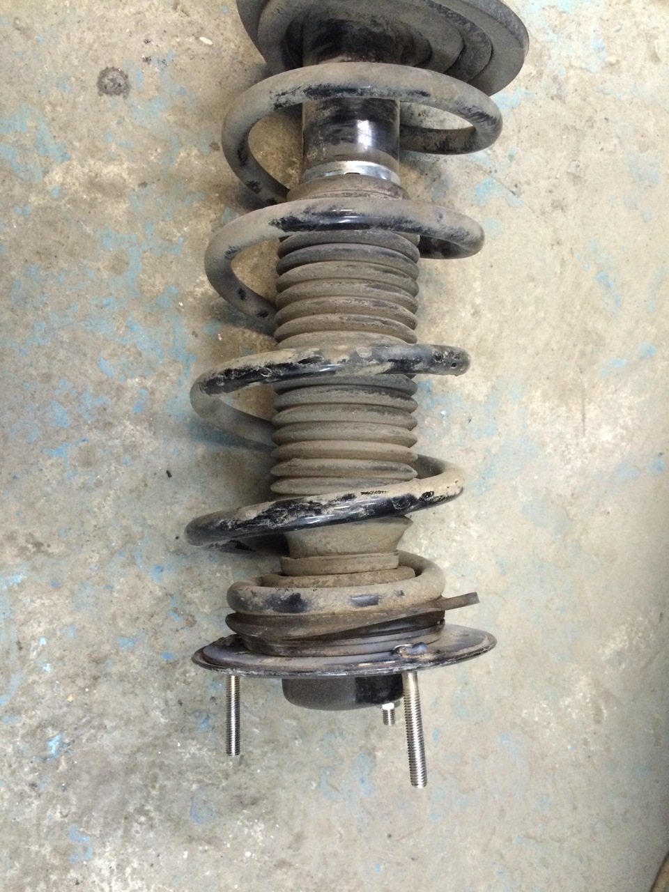

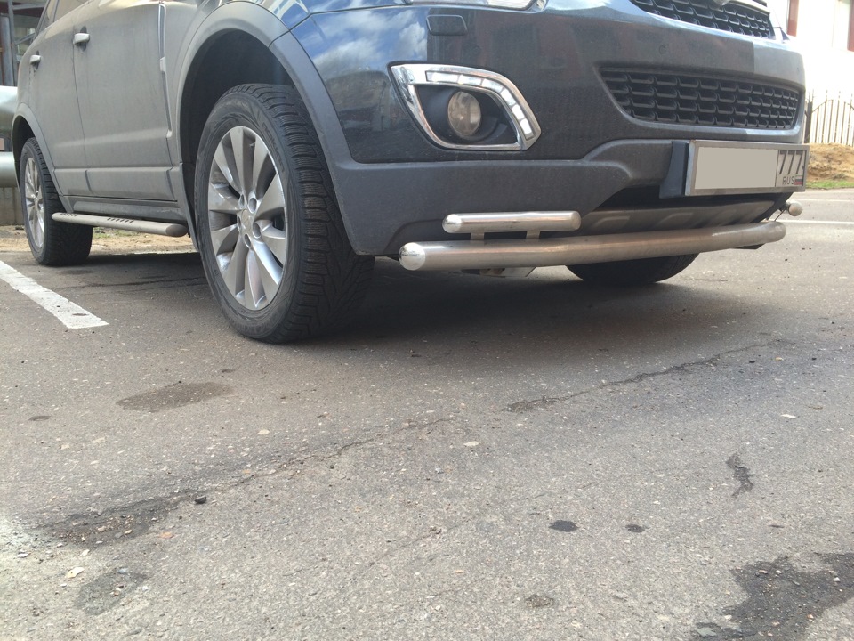

Итак… После неприятного случая когда я при поездке на дачу клюнул "мордой" опеля в камень было решено поставить проставки для увеличения клиренса.

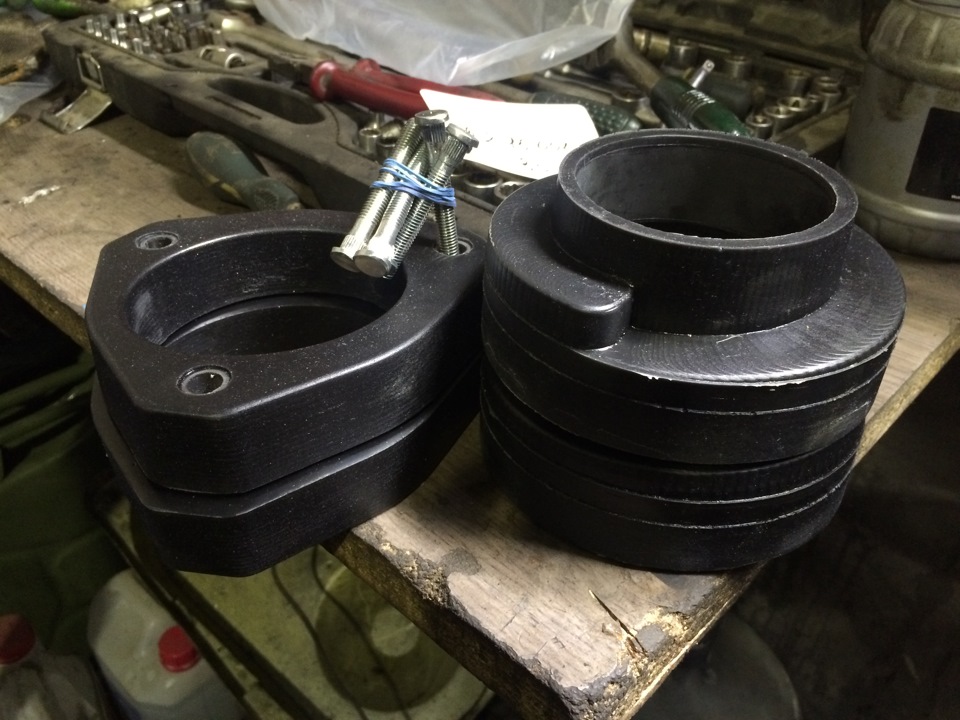

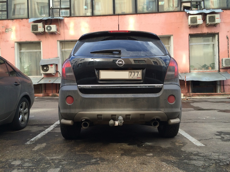

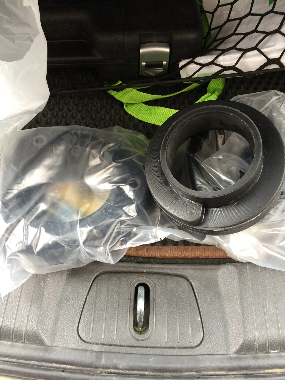

Решено, сделано))) Сделал заказ, запарился ждать, но в итоге привезли. Проставки заказал 30мм перед и зад. При заказе сделал пометку относительно того что машина в рестайленговом кузове и шпильки должны быть именно для него, но продавец перезвонил, сказал что не понимает о чём я и в наличии у них только один вариант. Соответственно шпильки не подошли, были очень тонкие (на дорестайл) и пришлось их прихватить сваркой. Процесс довольно многодельный…
Задние ставятся довольно быстро и просто.
В целом результатом остался более чем доволен! Визуально машина стала выше, внутри тоже ощущается более высокая посадка. Даже не думал что 3см играют такую большую роль)))
На вождении пока особо не отразилось, да и не было пока полноценной возможности испытать. Чуть позже после какой нибудь поездки отпишу ощущения…
В заключение скажу что своей цели добился! Самое слабое место (клюв машины) с минимальным дорожным просветом было поднято! Я к сожалению не мерил просвет до установки, но теперь до низа кронштейна за который подвешена защита просвет составляет 20,5см! Думаю под защитой не меньше, а за остальные места можно не переживать, там явно выше)

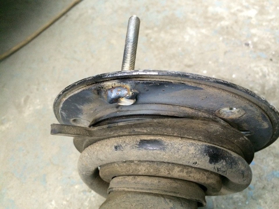

привет Жень! скажы а есть разница в верхних опорах стойки передне рестайл и дорестайл, если есть то в чем?
Привет! Помоему разница только в размере шпильки
а то я себе заказал через интернет опору от деу, она как оригинал бьется по моему вин коду на elcast.ru и exzist, а продаван перезвонил и 20 минут меня пытался убедить в том что она мне не подойдет, а кинул мне номер оригинала, по номеру вообще не известному мне, за 1800, в общем все равно я заказал деу за 1200

а высота проставок?
Перед 30мм зад только 20мм есть

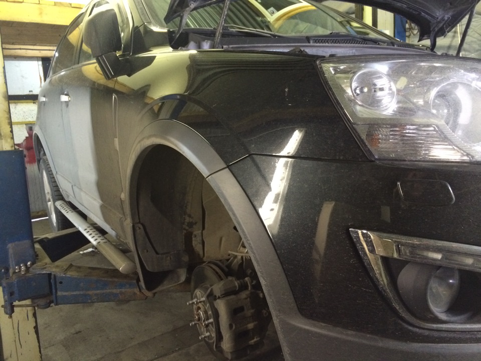

Что показал сход-развал?
Ну все было очень криво) выровнели

Внимательно только за сход развалом смотри, мне одно колесо сначала херово сделали

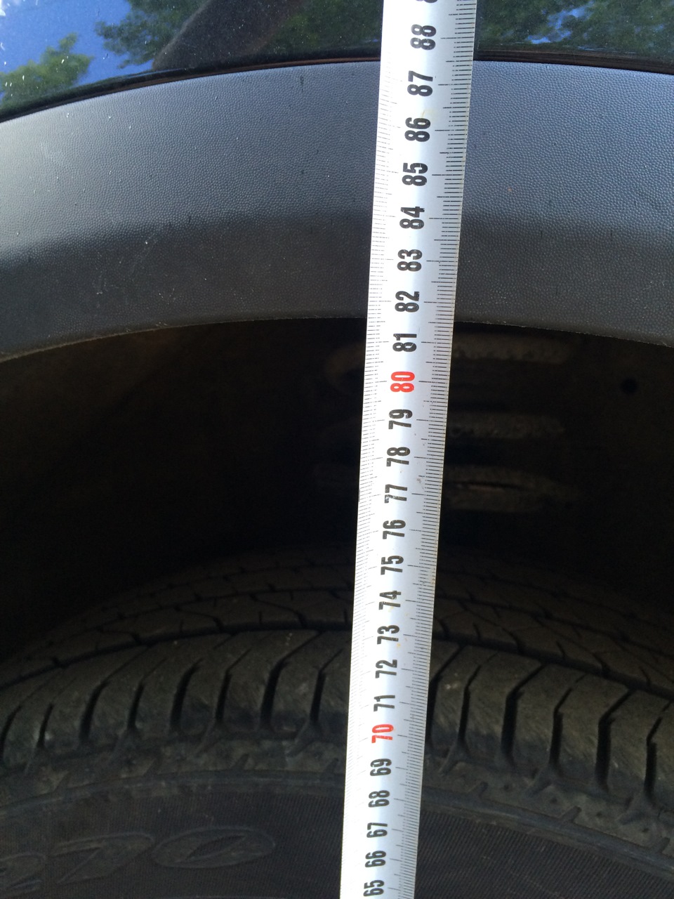

Евгений, если не затруднит, какая высота у вас теперь от асфальта до верхней точки передней арки (снаружи) и какие колеса у вас стоят (размер)?
Колёса 235х55 R18 (стандартные с завода), фото с замером до арки добавил, почти 82см

А почему бы шпильки на размер более не найти ?
сварка была ближе чем магазин запчастей, да и монтировать обратно стойку намного удобней когда из неё шпильки не вываливаются

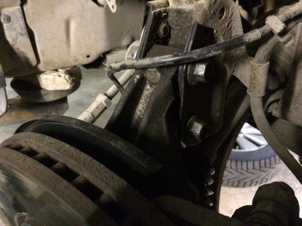

Сзади изменился угол развала (стал положительным), что скажется на:
а) управляемости и устойчивости в поворотах;
в) износе резины — внешние боковины сотрутся быстро;
с) работе систем АВS, EBD
Колея сзади так же стала меньше (поперечные рычаги стоят теперь под углом к горизонту).
Хорошо ли все это? Не знаю.
Что теперь происходит с передним макферсоном и рулевой рейкой — только гадать.
Ну, да удачи вам.
в субботу еду на сход развал. Посмотрю что скажет диагностика
три сантиметра это не мало
но судя по конструкции изменится развал
советую проверить и отрегулировать развал
а то без колес останетесь да и управляемость совсем другая
Обязательно проверю в субботу! Спасибо за дельный совет

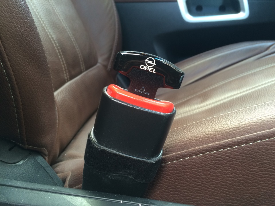

Бросай старые привычки
Тоже верно. На трассе всегра пристёгиваюсь) просто в городе, с алтуфьево до шереметьевки, редко когда больше 40 удаётся разогнаться)))
Я после просмотра ДТП, где кросс или джип бьют в бок (на скорости 30-40км.ч) и он опрокидывается, выкидывая из кабины водителя непристегнутого… Или еще хуже не выкидывая, а ломая ему шею… Пристегиваюсь даже когда 20 км.ч еду)))
Уф… страшная история) а вообще конечно верно… Всё это левые отмазки, сел в машину — пристегнись!

Do not use))
Кстати — машина грязная, а 5-я дверь сияет чистотой) проклеили накладки-то?
Я сейчас отдельную запись про то как красили и как с од общался сделаю))) там просто песню)
el-4upanebrei
Do not use))
