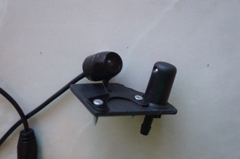

Первым делом собрал макет на куске пластика.

Далее собираем такую конструкцию:
Отключаем шланг от нижнего штуцера ограничителя давления. В трубку, идущую от насоса, вставляем штуцер обратного клапана. На предыдущем фото он сверху слева. А шланг после тройника одеваем на штатный ограничитель давления.
Опрессовываем два провода в клеммы и подключаем параллельно питанию камеры заднего вида. Делается это для того, чтобы клапан открывался только при включении задней передачи. Иначе весь напор идет на заднее стекло.

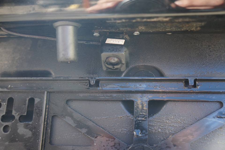

В трубку, торчащую из бампера, вставляем жиклер и приклееваем его к бамперу. Я использовал клей "Контакт-Гель".
Чтобы нормально расположить камеру относительно жиклера, пришлось опустить рамку номера примерно на 3 см.
Вид с номером:

А насколько можно отрегулировать вверх-вних саму форсунку в жиклере? Мне надо сильно ее задрать просто.
Градусов на 110-120 регулируется по кругу.

Круто, номер можно на пару сантиметров приподнять;)
Можно . Лень . )))
Пока вроде все красиво. Зачет! Рамку номера удалось опустить за счет разных отверстий в рамке?
Спасибо. Рамка крепится к бамперу с помощью двух саморезов. Закрепить ее можно как угодно. Что бы не запариваться с выравниванием, я ее прикрутил в другие отверстия. А потом еще усилил парой саморезов снизу.
Саморезов в металл?
Нет. Просто пластик. Притом довольно гибкий.
