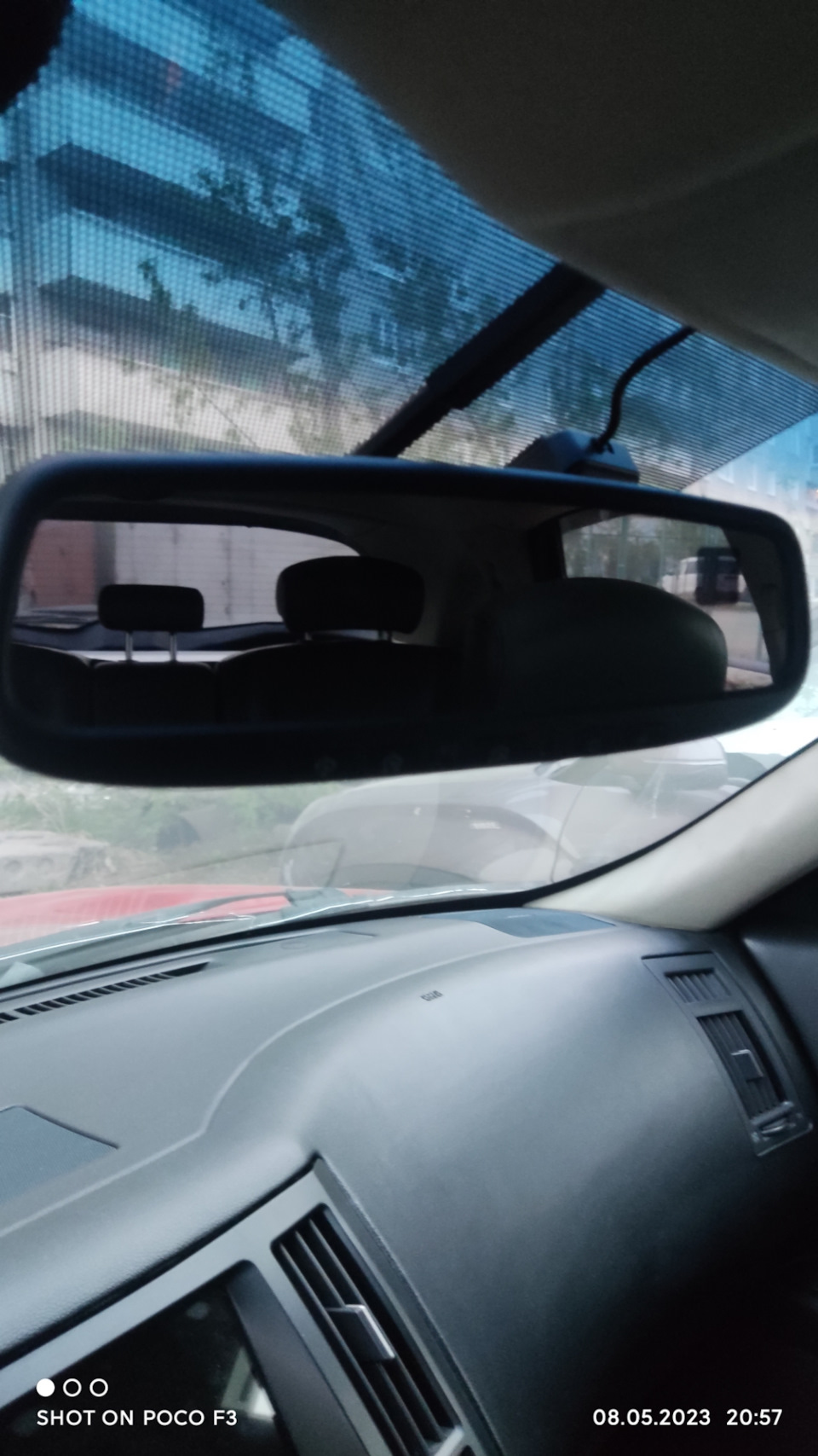

Голова рукам покоя не даёт))) после замены головного устройства на Teyes, пропало отображение температуры наружного воздуха, ну очень нужна погода за бортом))) Купил зеркало 2х строчное от Qx56, можно любое 2х строчное + сам датчик температуры наружного воздуха, провода 2 жилы 5 метров, гофра по желанию, подкинуть 2 пина в фишку от зеркала, пришлось искать аналогичную фишку, что бы добыть 2 пина. Ну и протянуть это все от зеркала до бампера. Зеркало купил за 900р, не долго ждал, увидел на авито сразу забрал, обычно их продают от 3000 руб.

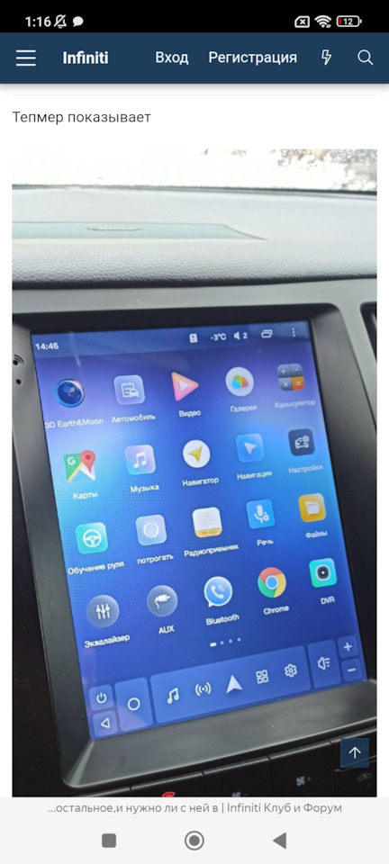

Так на tayes t как бы показывает ☺
И что, это не температура, это ее прогноз)), так то в телефоне то же самое показывает. Я хотел с датчика инфу, и я ее поимел.
Как раз нет, это t именно с датчика ☺, нет отрубаешь и она себе показывает, а если с нетом их показывает две). У кого то оно не работает, у кого то работает, по чему так честно хз)
Ну тогда у тебя рест
Подойдет
А заводской датчик который уже на fx стоит, не подойдёт?
Подойдет, по сути и в стоковом зеркале есть инфа о температуре, если посветить в экранчик то четко видно пиксели о температуре, поидеи если подключить туда доп датчик, то он будет показывать температуру, поочередно или смена данных кнопкой
Только 2й нужен, с этого датчика инфа на климат контроль идет
Датчик тоже от qx56 или какой?
Датчик любой, они все одинаковые
