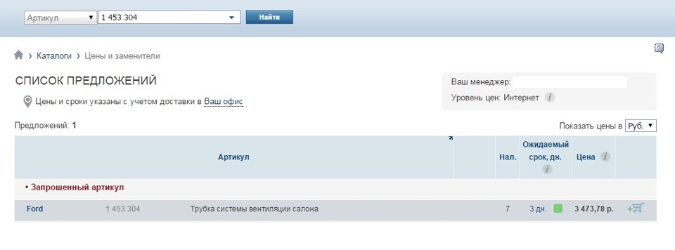

Тупо заказать недостающий патрубок, прорезать отверстия, вставить патрубки. Но стоит этот самый патрубок столько, будто он из платины. Цена на сайте эксгибиционист экзист 3474 рубля:
Естественно, отдавать три косаря за трубку глупо, поэтому для нас вариант второй, о котором и будет эта запись.

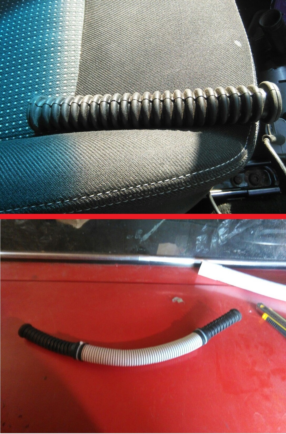

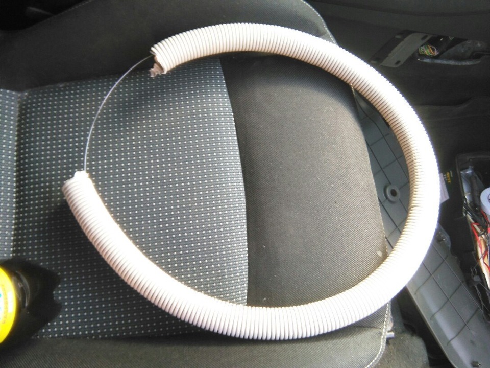

Идея, сразу скажу, не моя, я скопиpizdил её у Ramilich, за что ему огромное спасибо. Покупаем в магазине стройматериалов 1 метр гофры диаметром 30мм за 35 рублей:
Остальное у меня было, если кто решится повторить понадобится гофра для дверной проводки ВАЗ 2110 и кабельная стяжка в количестве двух штук, а так же антискрип желателен.

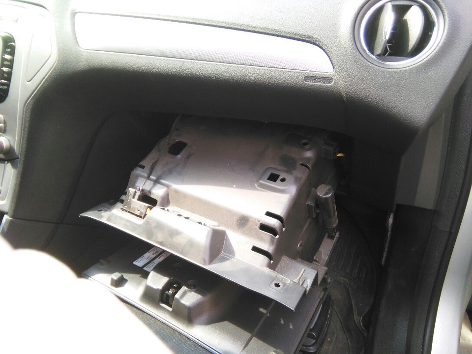

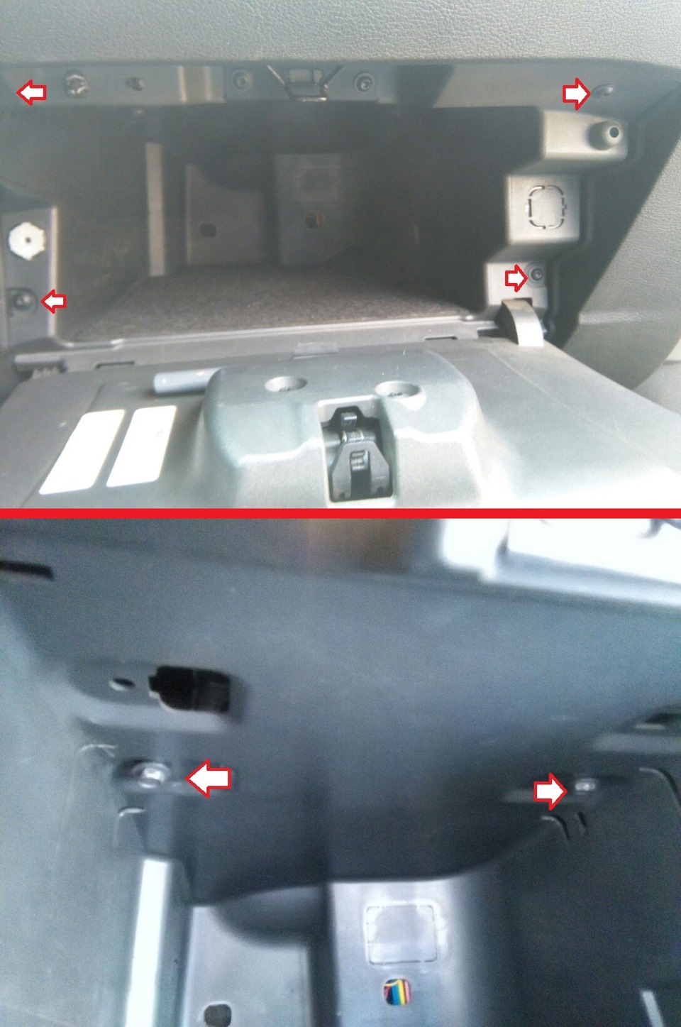

Первым делом надобно снять бардачок, делается это донельзя просто: откручивается 4 шурупа под звёздочку и 2 болтика, на фото помечено стрелочками:
Задорно повертев отвёрткой бардачок можно спокойно вытянуть из торпеды, но не спеши цеплять его буксировочным тросом к другой машине и дёргать, нужно отключить разъёмы, там их три: подсветка, AUX и ещё какой-то, ни к чему не подключался, просто был закреплён на корпусе бардачка:

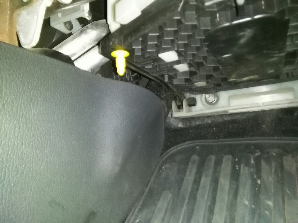

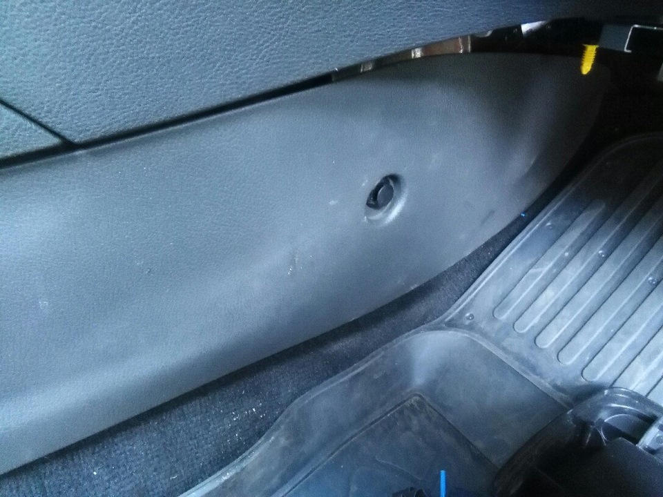

Далее нужно снять щиток тоннеля КПП, делается ещё проще, чем с бардачком, поддеваем отвёрткой центральную часть пистона, затем вынимаем сам пистон:
После этих нехитрых манипуляций останется осторожно потянуть на себя дальнюю часть щитка, защёлки выйдут из пазов и он окажется у Вас в руках.

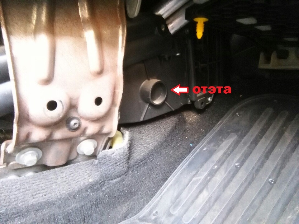

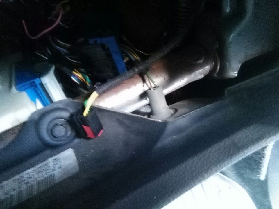

Сняв щиток перед глазами предстанет такая картина, интересует нас отросток корпуса, отмеченный на фото:

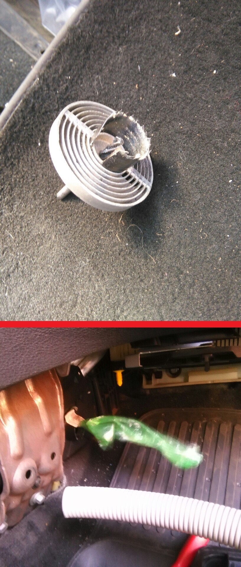

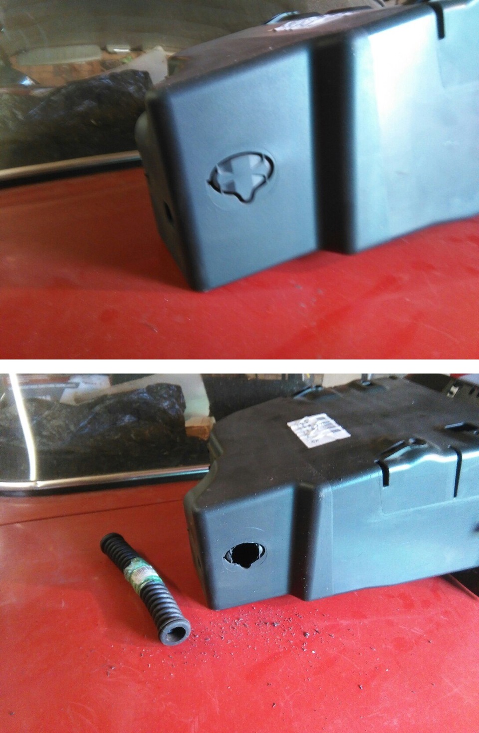

Как я уже сказал ранее, этот отвод заглушен, но нас же это не остановит, не так ли? Берём в руки дрель, надев на неё коронку по дереву 28 мм вырезаем заглушку, предварительно включив печку на максимальную скорость, чтобы стружки выдувало наружу:

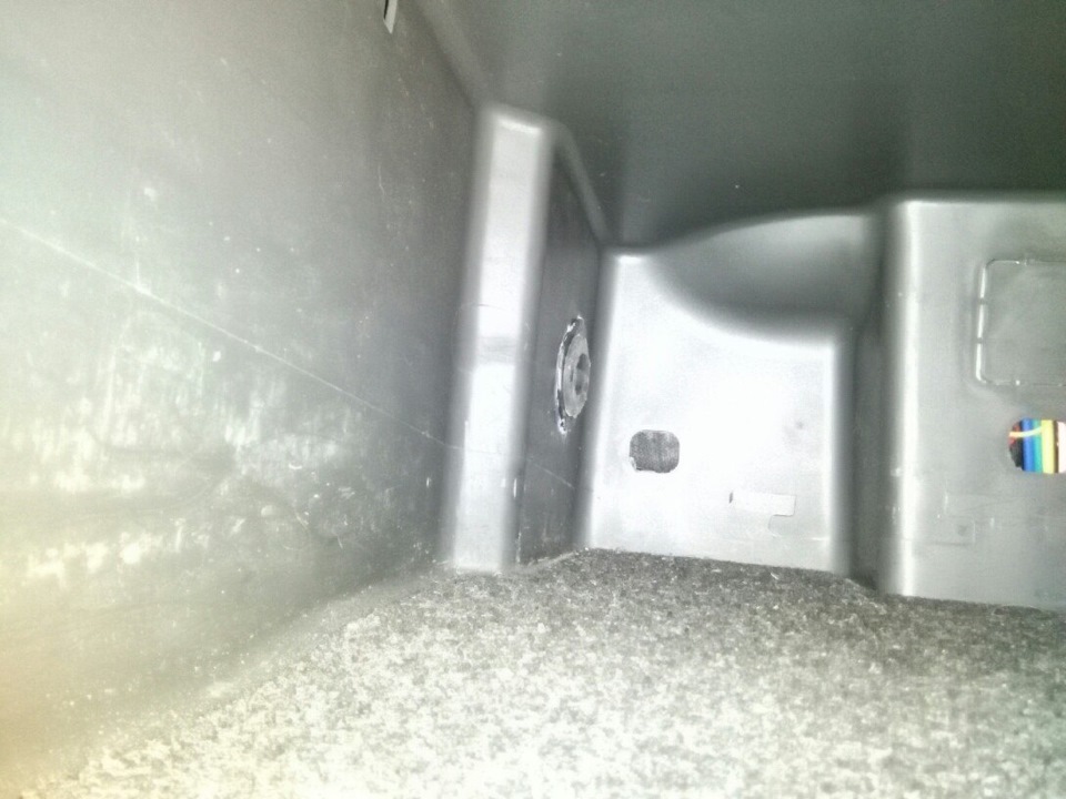

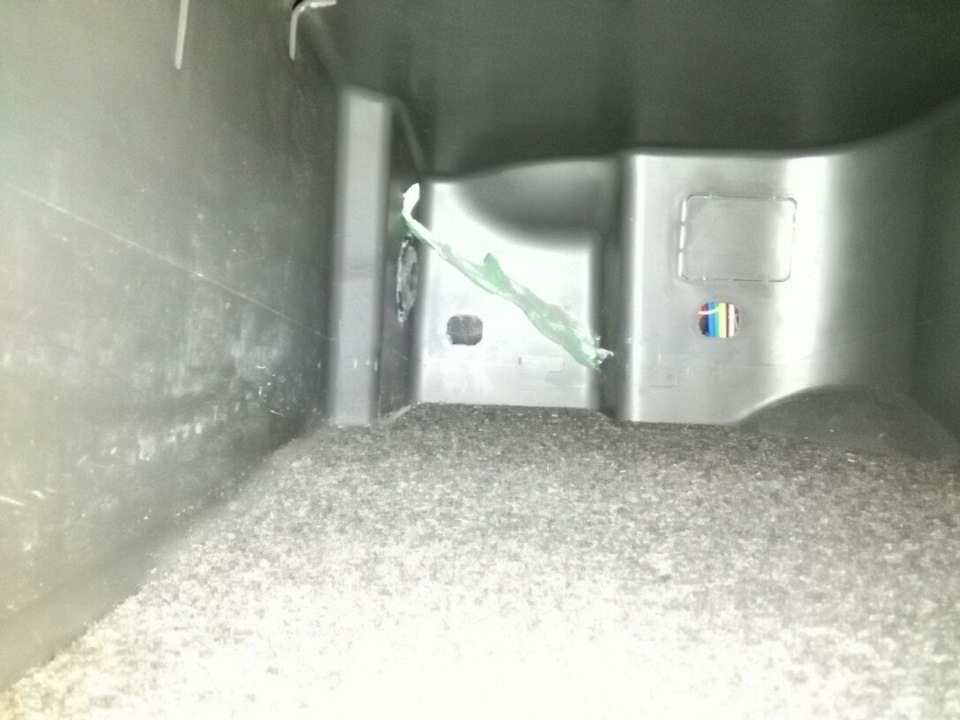

Далее тоже самое проделываем с бардачком:

Отрубаем кусок гофры длиной примерно сантиметров 30, но вообще по месту лучше смотреть. Так же режем пополам резиновую гофру дверной проводки от десятки. Далее накуканиваем первое на второе с обоих сторон и закрепляем кабельными стяжками:
Примерим это чудо инженерной мысли к месту установки:

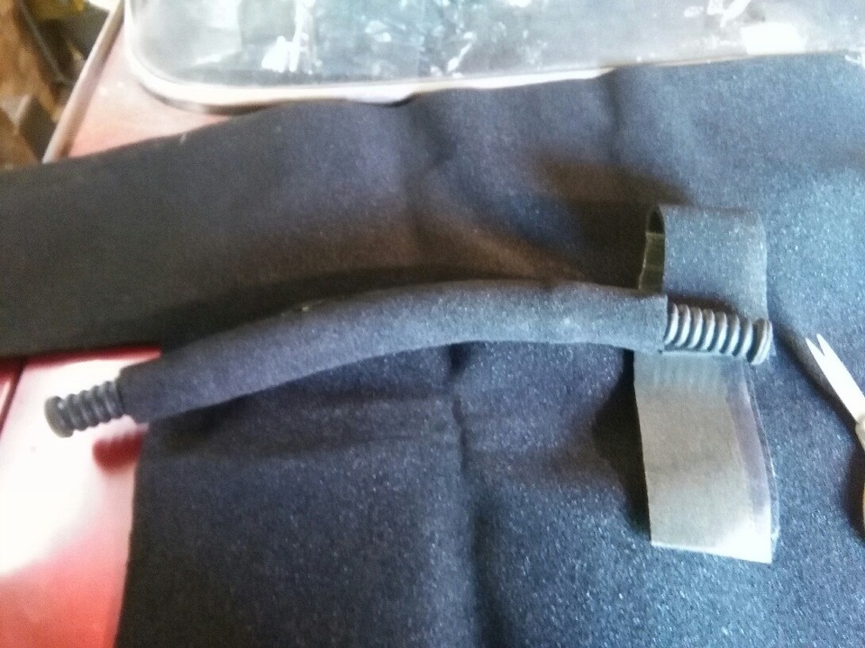

Далее в целях эстетический, а так же для теплоизоляции и исключения лишних шумов оборачиваем наш самопальный воздуховод каким то материалом, не помню как называется, но что-то вроде поролона:

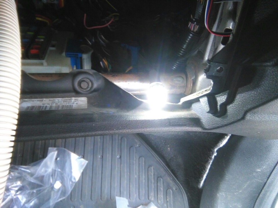

Теперь небольшое отступление, пошёл я в машину попить чая, и случайно мой взгляд пал на это, вытащил и тут я ох?елвнатуре! очень удивился:
Вставил светодиодную лампу, она загорается вместе с освещением салона, теперь подсвечивается коврик пассажира, со стороны водителя я такого не нашёл, прошу подсказать, есть ли там такое, или такое удовольствие только для пассажира?

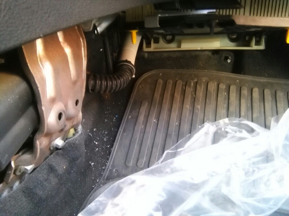

Вернёмся к нашему охлаждению, вставляем патрубок в короб отопителя, как было показано ранее на фото, прокладываем за блоком предохранителей. Нельзя допускать резких изгибов, изломов и прочих косяков, а ещё будьте осторожны, два металлических патрубка, идущие к отопителю горячие, есть риск обжечься.
Вставляем в бардачок второй конец нашего диайвайного патрубка и крепим бардачок на место, не забывая подключить ранее отключенные разъёмы.
Тут извиняюсь, далее я немного провафлил, и не сфоткал пластиковую шайбу, которую я вырезал из крышки аэрозольного баллона и приклеил её к бардачку изнутри для плотной фиксации патрубка, извините :3
Такой вид в итоге был внутри бардачка:

С установленным на место щитком колхоз совсем не виден:

Так эта подсветка ног пассажира на переднем сидении

Со стороны водителя тоже есть такой же патрон и лампочка должна быть для подсветки области ног — ищи лучше, она почти у самой "бороды" как бы в углу

есть такое))

Спасибо, нашёл)
Я вот этот проводок у себя нашел на подсветку ног, а он не запитан.((( моможет эту подсветку в мозгах включать надо или еще что?
Не знаю, сам о ней недавно только узнал, вряд ли я думаю, это ж штатное освещение вроде как
При включении зажигания на провода идет 1 вольт. Может это не тот провод… но больше нету
Массы может нет
