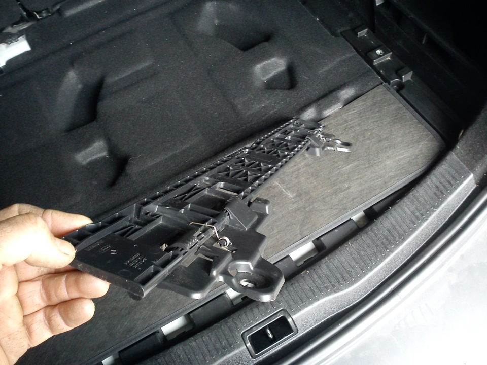

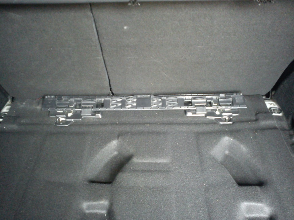

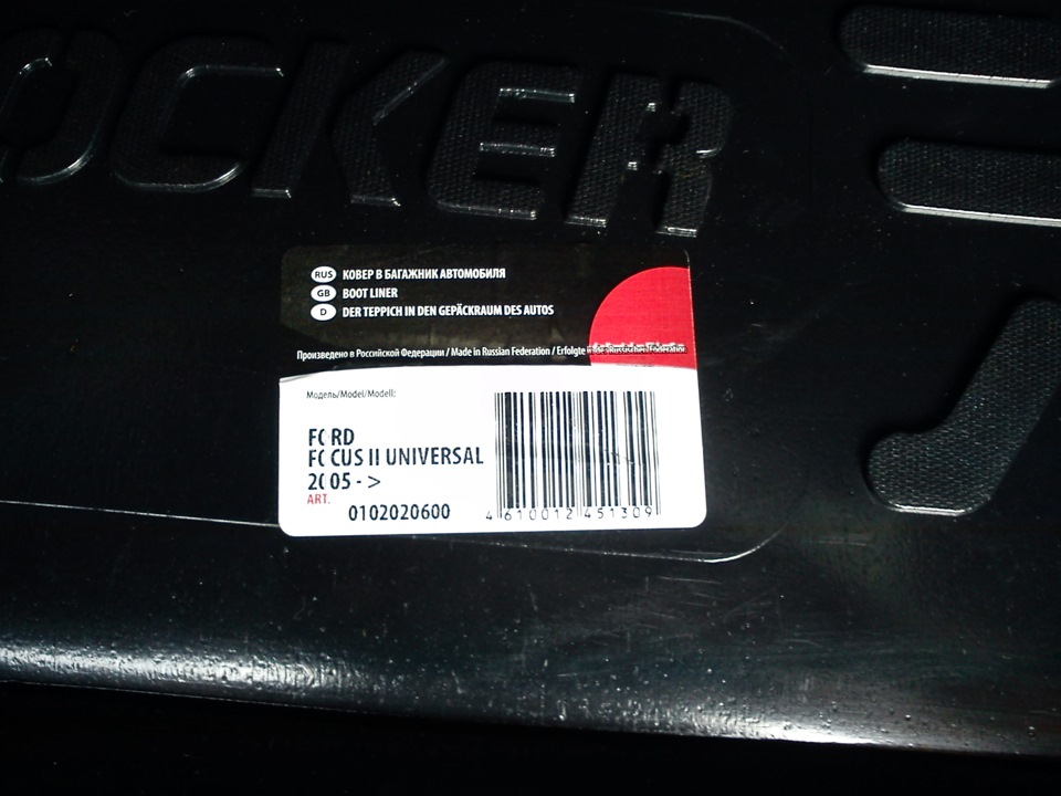

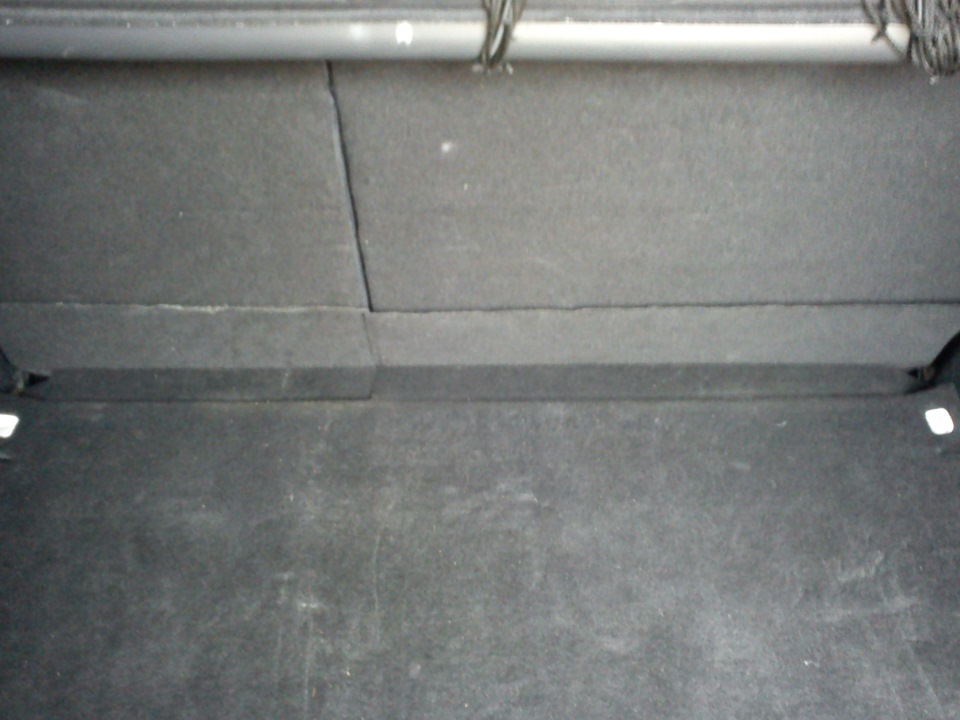

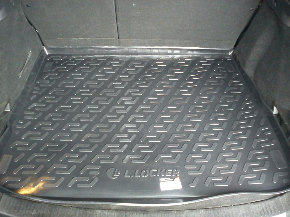

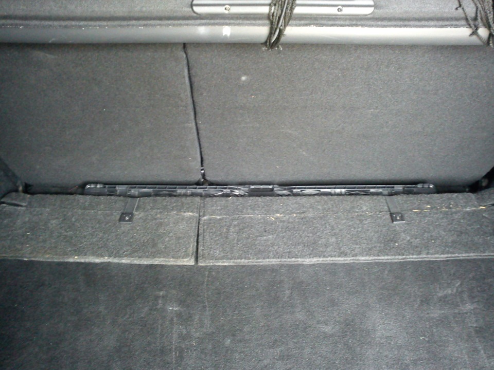

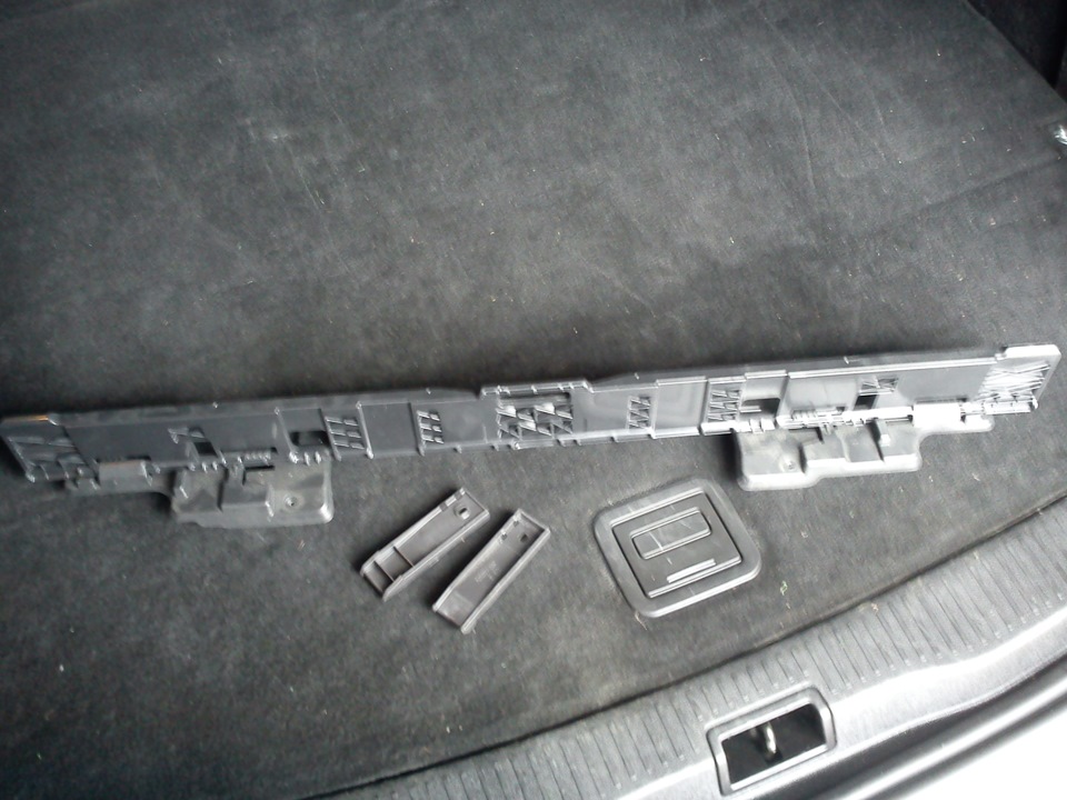

Так уж вышло что привык чтоб в багажнике лежал коврик корытце, поляки ездили без него ну а мне ж НАДА, куда ж я без него, ага… полистал нэт-а ситуация оказывается нехорошая, на хэтчи таких ковриков бери\нехачу а на универсалы почему то типа ёк, на сайтах то они присутствуют только нет в наличии, цена стоит дикая, а если под заказ то всё как то туманно и по цене и по срокам… может это так по закону подлости когда мне он понадобился — он сразу дихвицит, а может мне всё это показалось… короче не стоит эта вещь таких заморочек, почитав форумы узнал что я не один такой страдающий и люди выходили из положения застилая коврик от Форд Фокус 2 которых валом на каждом углу, на нашем авторынке мне всучивали коврик от Фокуса хетча и оземь лбом бились что других не бывает-ну это нормально, позвонил в один инт.магазин там сразу сказали что не подойдёт, позвонил во второй сразу уже дал размеры багажника и попросил померять у себя-меряли они меряли и намеряли что ни от Фокуса седане ни от Фокуса универсала не подходит что мол короче по ширине на 10см.-смайлик рукалиццо… попросил на другом сайте замерить-всё вроде подходит, разница в 1см. по ширине, что те ребята в другом инт.магазине меряли я не знаю, точно наверно как в том анекдоте Задорнова когда из рулетки вырезали 10см. и склеили назад… Заказывал от Форд Фокус 2 седан но на этикетке почему то универсал, не знаю, инфой не владею возможно они одинаковые… для не родного ложится давольно неплохо и некоторые огрехи можно простить, пришлось доработать по самому багажнику: крылышки которые ложаться на спинки задних сложеных сидушек а при походном положении стоят вертикально опёршись на оных оказывается воруют 7см длинны багажника-и этого как раз не хватало корытцу, на фото видно что я резанул ДВП и крылышки разделились на две половинки одна из которых лягла в украденное пространство тем самым добавив 7см. длине багажника а вторая половина так вертикально и встала, и ещё перевернул длинную пластмаску на вон той хитромудрой конструкции чтоб получить подпорку для лежищих теперь половинок крылышек, на хитромудрой конструкции сточил пару пеньков чтоб она хорошо прилягла, на крылышках резиночки оставил а планочки выкинул.

Он пластмассовый и горбатый будет кукожиться

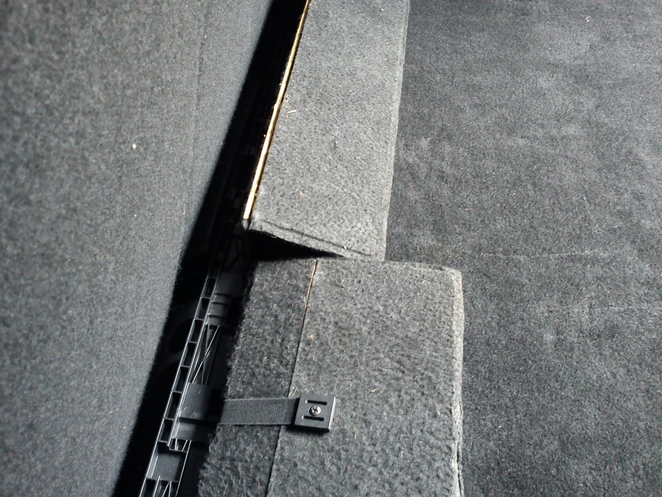

здравствуйте, а что за вставки такие по бокам за ковриком?
0102020600 — в Минске нашёл за 12$.
Скажи, а если не вынимать эту пластмассовую штуку, багажник с этим ковриком закрываться будет, и всели будет так плотно как у тебя на фото?
у меня если просто ложил коврик он со стороны крышки багажника немного кукожился и пытался вылезти наружу, эти крылышки которые стоят вертикально и опираются на тыльную стенку задних сидений как раз воруют эти не достающие коврику сантиметры, спинки стоят с наклоном а крылышки вертикально на них прилаживаются и за ними ещё пустота получается, а лишний сантиметр как говорится в попе не помеха поэтому я их и использовал в дело
