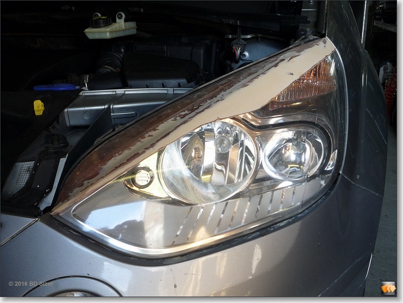

И поехали…Все процедуры я проводил на фаре так как лучшей формы не найти если делать аккуратно то вы не повредите фару никак.
На фару клеим обычный скотч закрывающий 2\3 высоты фары(необходим что бы не проникла смола к пластиковой колбе фары, через малярный проникает на раз!).
Оклеили, далее клеим сверху скотч малярный таким же "Макаром".,
и рисуем на наш (Ваш)вкус форму будущих ресничек:
Далее по выбранной форме, а точнее по его контуру клеим 3М скотч (он послужит отбортовкой для смолы и сохранит контур вашего рисунка после формирования детали):

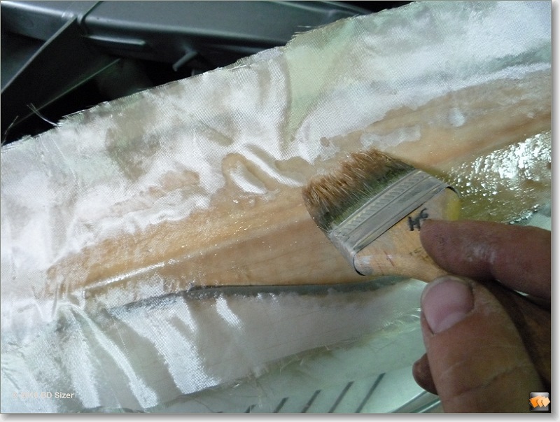

Все готово, далее готовим стекло, смолу.и приступаем к выклейке детали:
И приступаем к выклейке:
вот все подсыхает и полимеризуется.:
После высыхания-45-50 минут .пробуем на отлип и все снимаем.с фар.

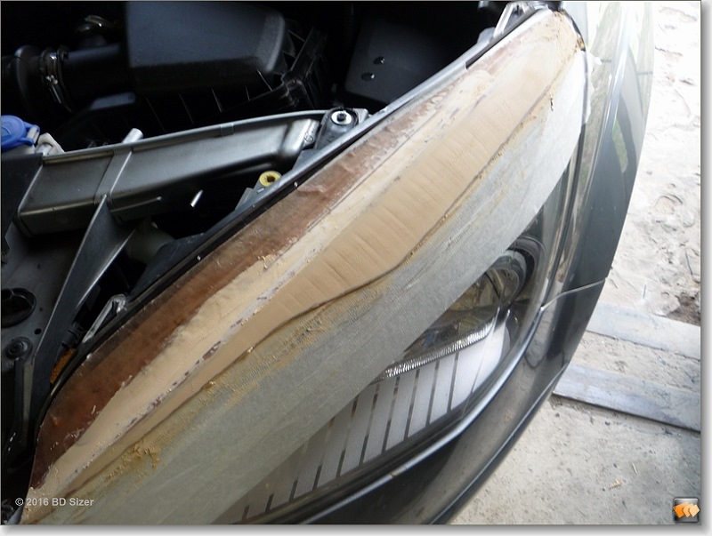

Затем снова наносим малярный скотч на фару и приступаем к шпаклевке ресничек, они там очень удобно лежат и лучшего места для шпаклевания не найти.
Для меня это самая тягомотина, …я наносил 2 слоя с промежуточной шлифовкой 1слоя .
И вот мы получаем хорошо выровненную лицевую часть реснички, с под-капотной можно не заморачиваться, но можно и малость подровнять.)))
