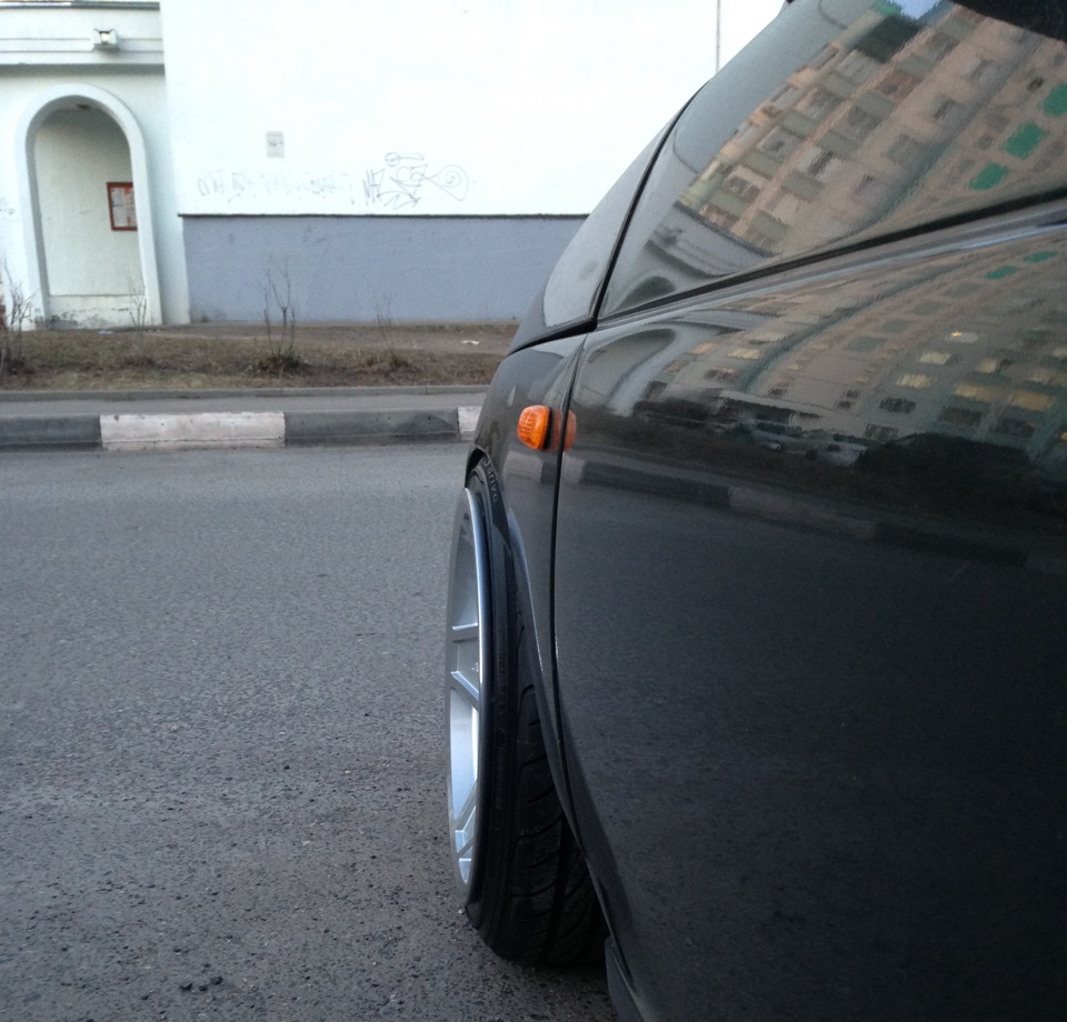

Многие спрашивают на счет развала…

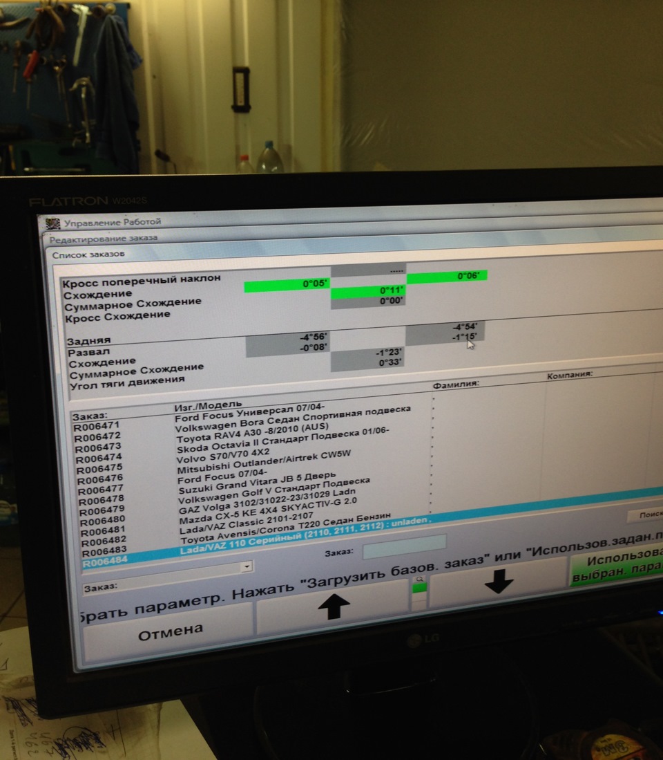

Сзади все просто, развальные пластины или шайбы, лишь бы схождение было нормальное (нулевое)
Первый опыт: www.drive2.ru/l/241032/#post — схождение конечно же ушло…

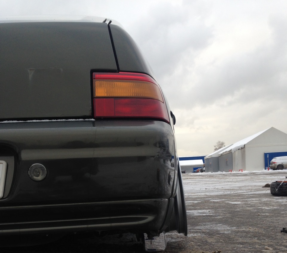

На данный момент сзади стоят пластины, которые я делал под заказ, под мое занижение, что бы схождение было нулевое. Так можно спокойно и зимой ездить с большим развалом (отрицательный развал типа зимой опасен — миф! Следите за схождением!)
Тут: www.drive2.ru/l/4107683/ есть фото этих пластин…
сзади сейчас -4,5 градуса и так я ездил всю зиму
на лето планиную добавить градус — два
итак перед:

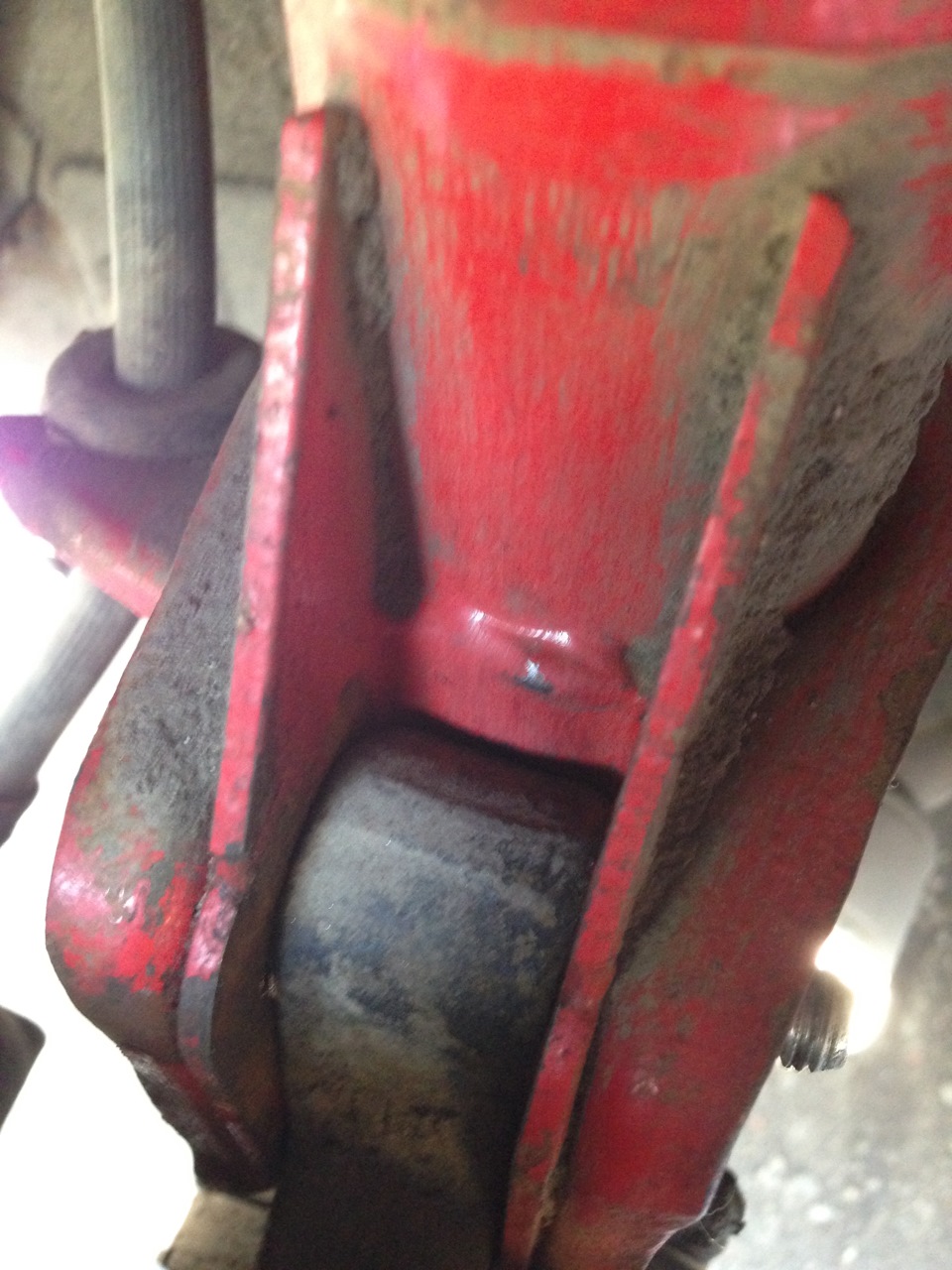

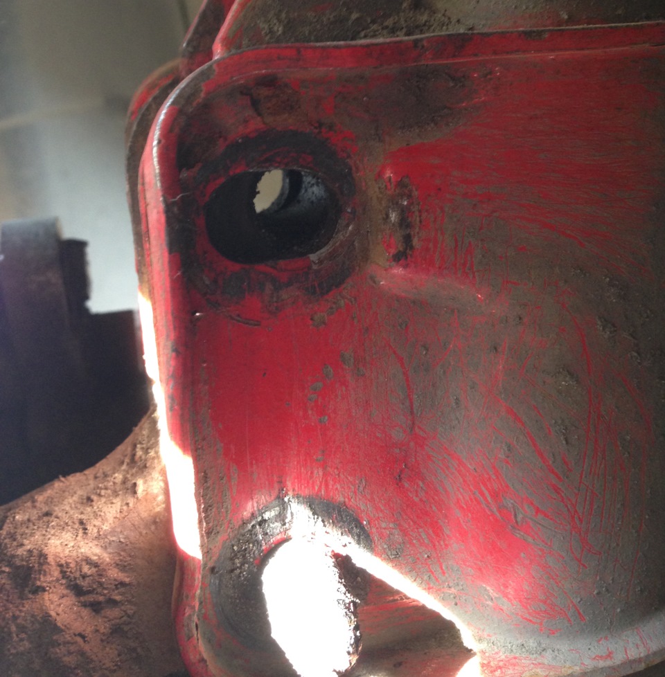

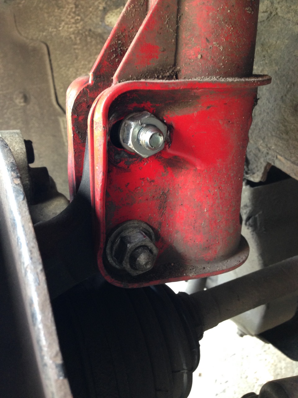

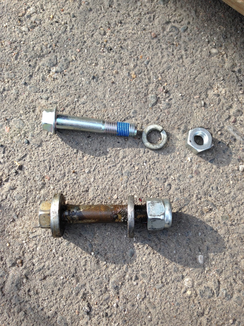

спереди можно расточить верхнее отверстие крепление стойки и доработать штатные развальные болты и шайбы до такого вида:
Тем самым можно получить до -3,5
в принцыпе если расточить еще больше, можно и больше развал сделать

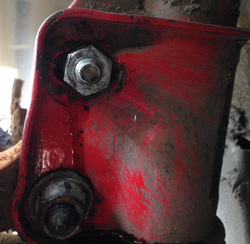

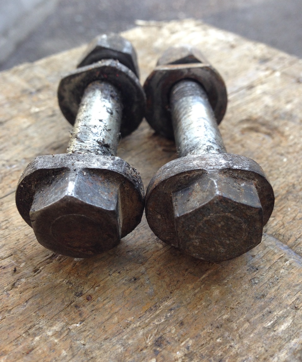

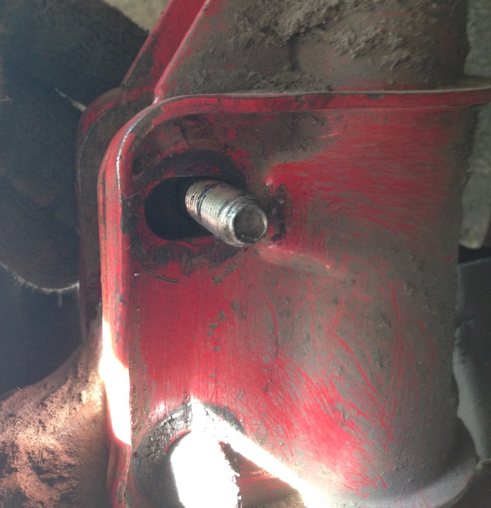

Что бы сделать развал еще больше, надо заменить болт М12 на М10
пошарив по каталогам я подобрал вот такой болт крепления передней ступицы General Motors 94501043 (обычный, не развальный!)
ставим его в место развального.

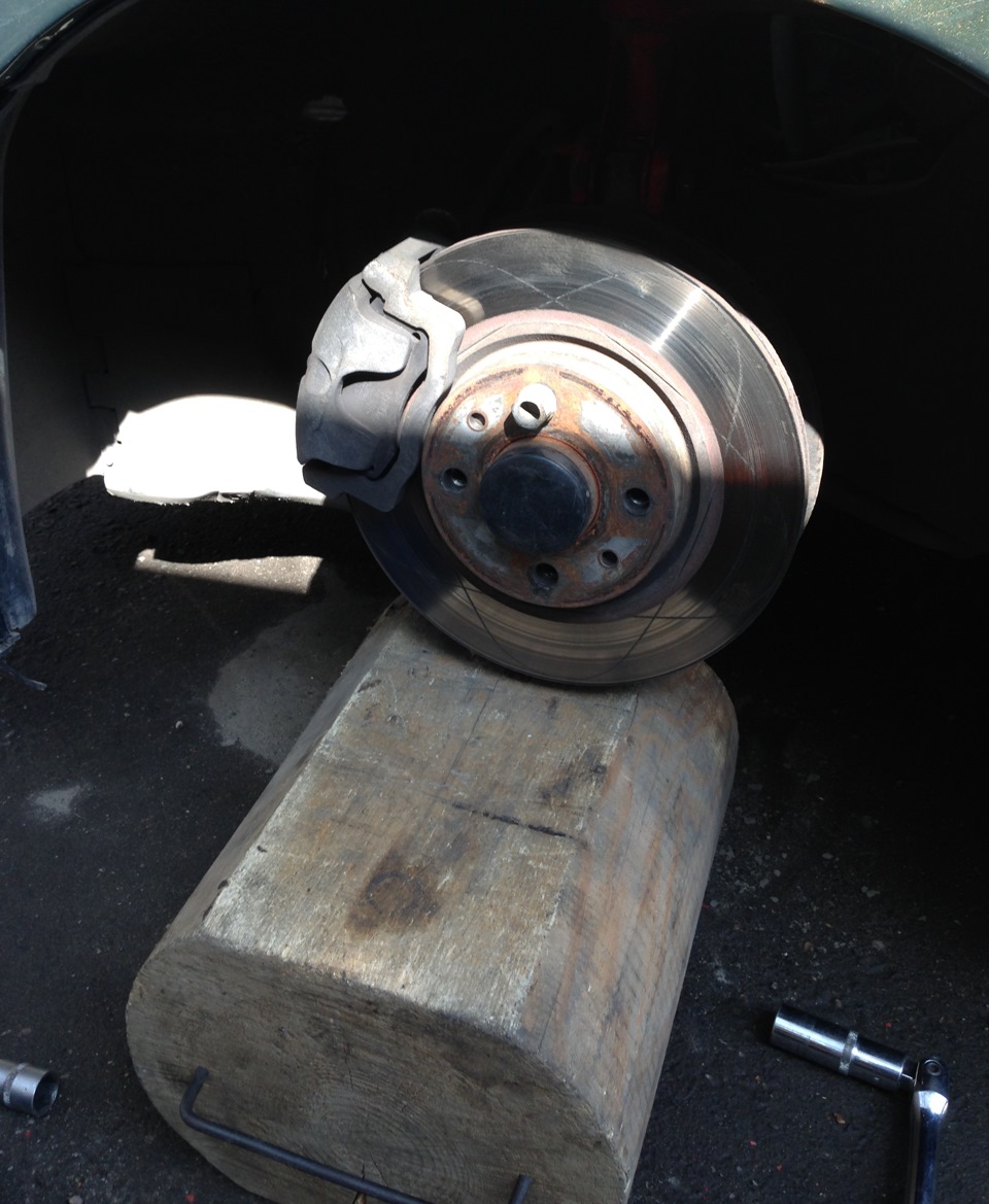

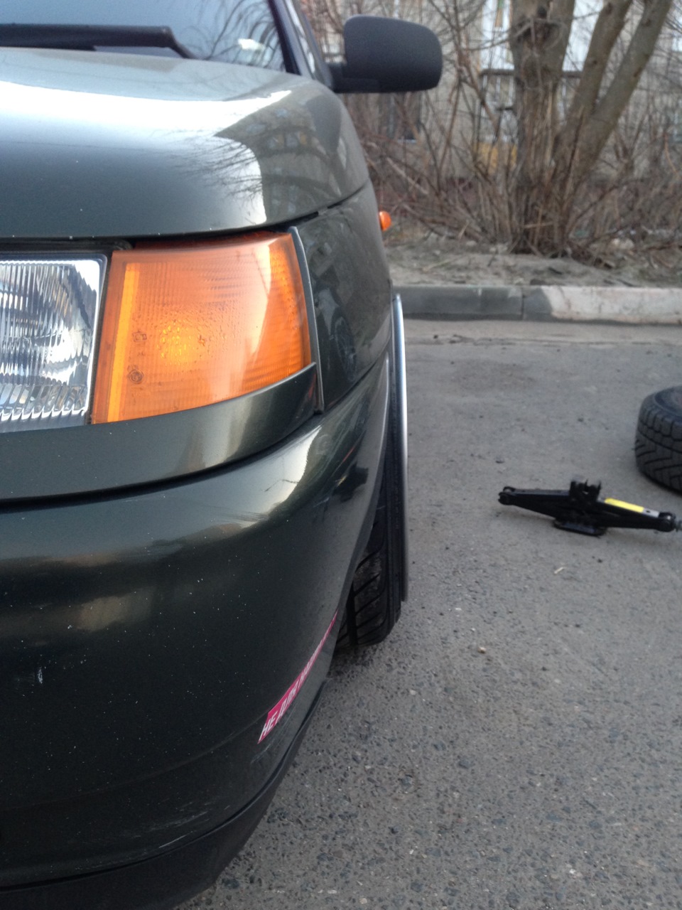

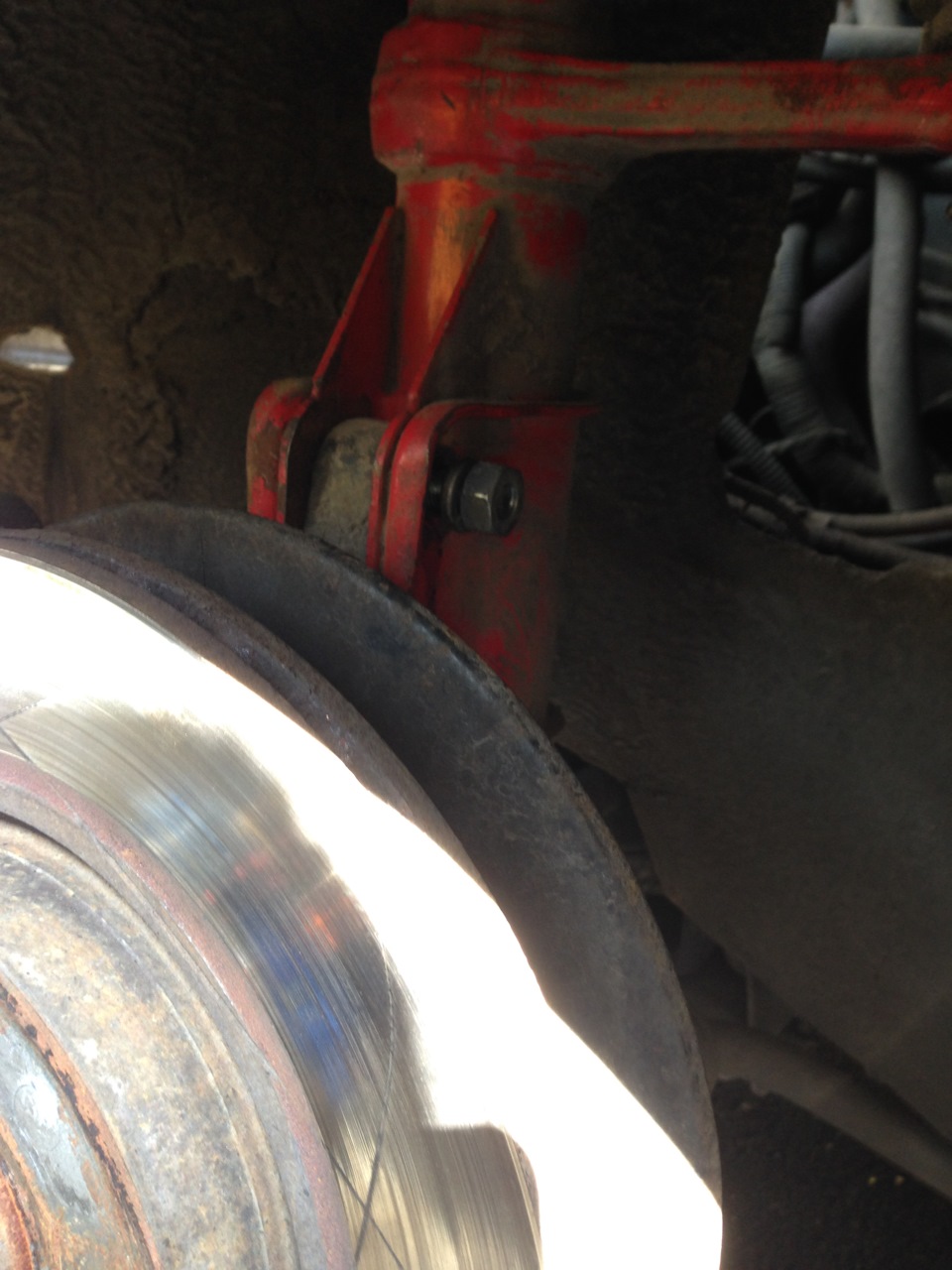

Затягивать болты обязательно опустив нашину на чего нибудь, кулак (ступица) как раз займет крайнее " развальное" положение

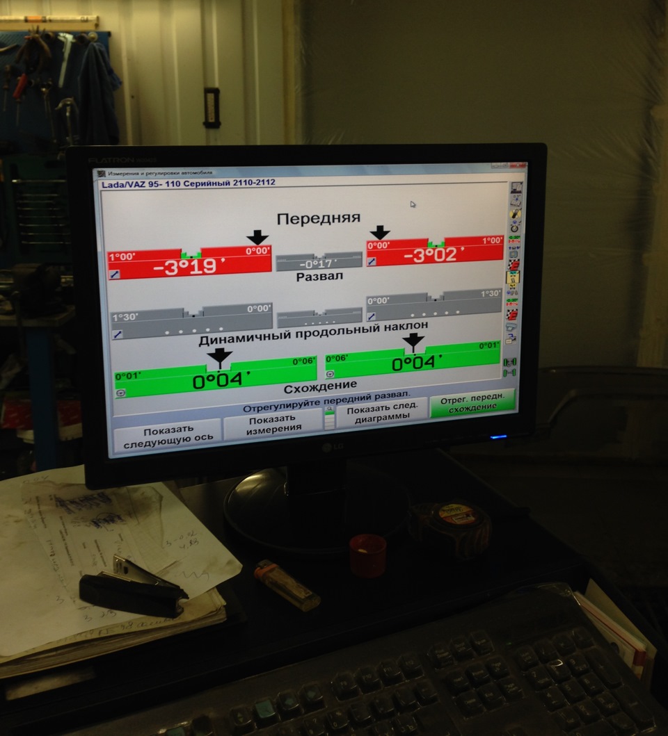

После затяжки получается так

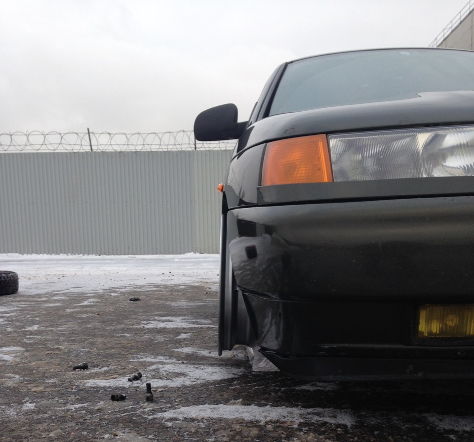

С таким вариантом (при упоре кулака в стойку, это максимум!) получается около -4,5 градусов
Такие дела! ;)

! нет слов что ты сделал с развалом просто! а то что ты поворачиваешь и это все будет гулять без эксцентрика ты не учел?! если бы ты пошарил в каталогах еще лучше, ты бы нашел это "0429-001" чисто за людей на дороге переживаю, купи и поставь.
у меня ни где ничего не гуляет, у меня инструмент есть, я затянул все это, с резьбовым герметиком, там ни куда ничего не денется, там даже если снять болт, кулак упирается все-равно в стойку! За развальный болт спасибо, в таком случае можно было и стоковым обойтись. таким болтом развал в -5 градусов ты никогда не сделаешь! ! ))))

охренеть, вот это халява с развалом на вазе ) на гетце 1,5 градуса м 10 дает и точить ух нет смысла, кулак упрется в стойку, если только кулак точить .
кстати развальные пластины у тебя под еще чуть большее занижение . на это указывает минусовое схождение, либо можно еще развала добавить и схождению только на пользу пойдет .
дааа. кстати такой же болт припасен для Гетца, на неделе сделаю и перед! ;)
кстати да, там я чуть приподнимал, а развал добавлю ;)))
Я бы шайбочку приварил для надежности к верхнему болту)
да, сделаю позже ;) но там фишка в том, что под весом о на и так стремится занять такое положение… то есть в принцыпе и так норм ))
