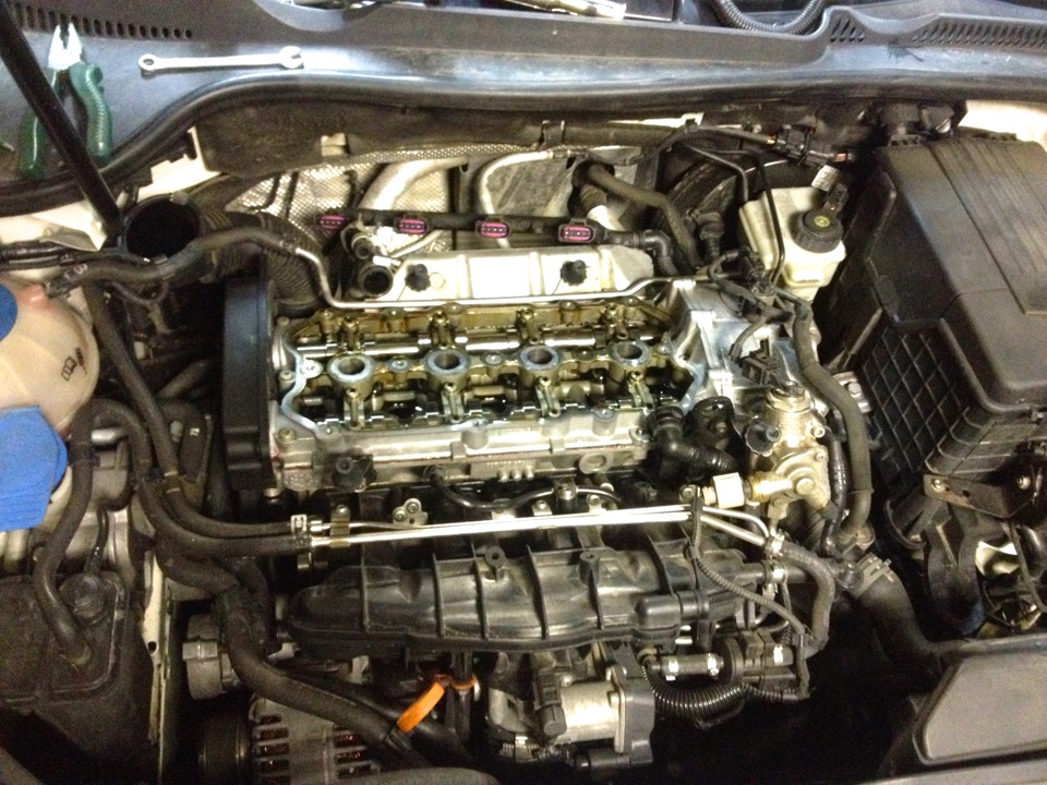

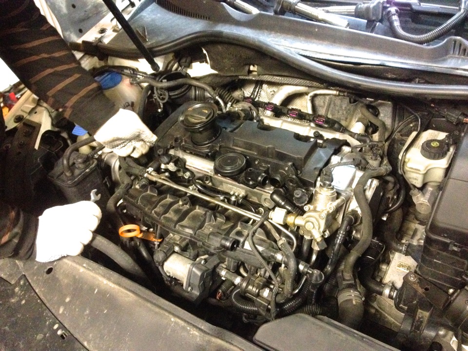

Лайфхак, как сейчас модно говорить)))
Данный пост для тех, у кого масло в интеркулере. То есть для всех владельцев турбо VAG с впрысковыми TSI и TFSI
Если ваш двигатель в порядке, турбина не бросает масло, то скорее всего у вас сырые патрубки впуска, и есть небольшой расход "скользкого" =)
Многие грешат на клапан pcv, кто-то все-же на турбину, третья группа лиц вешается на люстре)
Все намного проще.
Дело в маслоотделителе, который ребята из вага забыли спроектировать)))))
Что такое маслоотделитель? По идее это должен быть лабиринт в клапанной крышке, по которой идут излишние картерные газы, которые несут масляный пар. Вся эта елабуга проходит по лабиринту, сквозь множество заслонок, масло оседает на перегородках и капает в ГБЦ.
НО… вскрыв клапанную крышку и посмотрев внутрь, мы поржали, в моем двигателе этих заслонок две )))) ахахахаха

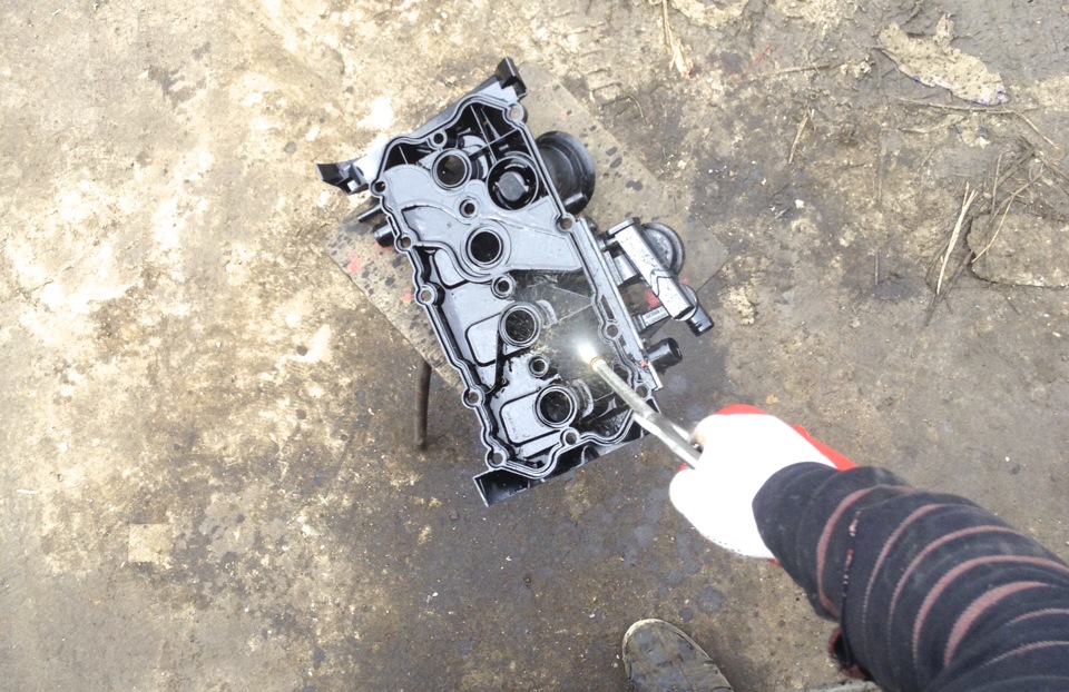

Помыли нутро "маслоотделителя" горючкой.

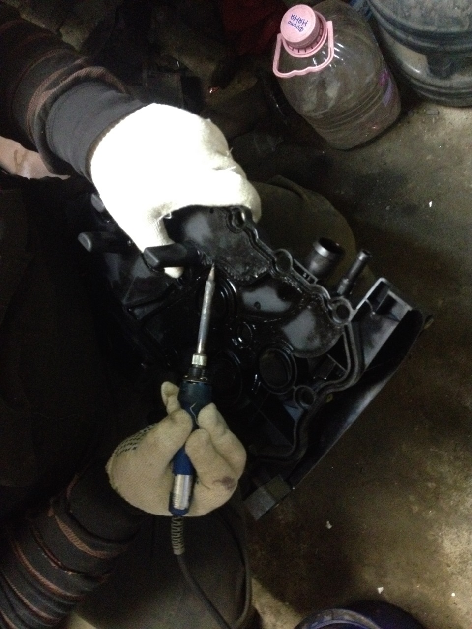

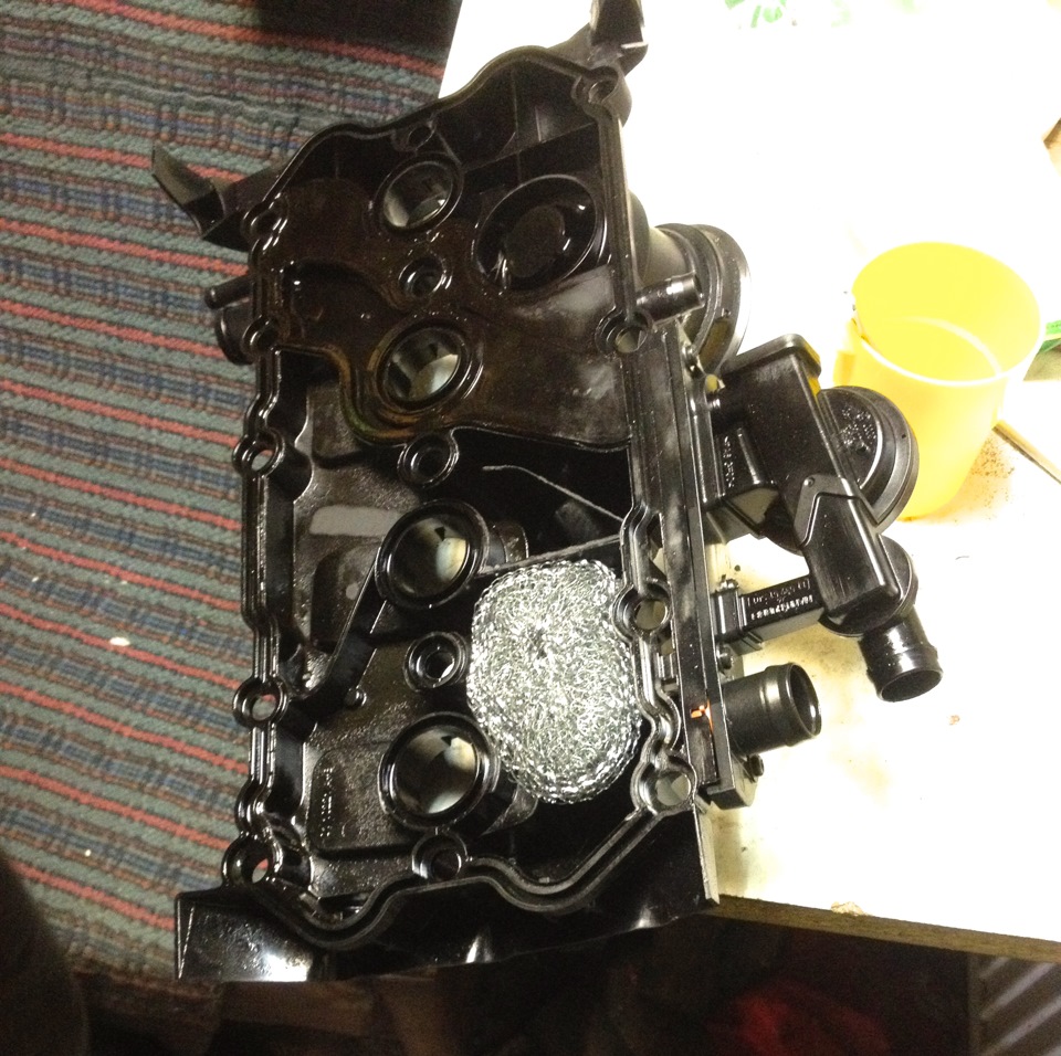

Поэтому решили прибегнуть к дедовскому способу и восполнить пробел в сознании конструктора… губками для посуды, которые стали классно улавливать масло))))
Запихали их внутрь и запаяли все на место.
Патрубки сухие, расход — 0.
Спасибо за суперское излечение и доработку ценой в очень мало рублей волшебнику Тиму

Судя по 4ой фотографии, справа выход из крышки на который одевается шланг, вот в этот выход и установить ершик.

Хм. А патрубок то и правда отпотевший. Вон оно что. Снять что ли на выходных крышку? Я правильно понимаю, что запаивали простым паяльником? А пластик откуда то вырезали?
Перегородки не ломали, просто запихали)
Пальником припаяли, клей от температуры отвалится
Просто никак не могу понять как губка эта зафиксирована. На фотке не разглядеть((
Она лежит прямо между перегородками, никак не крепили)
Ну то есть сначала вырезали кусок пластика, положили губку, а потом запаяли? Извините уж за дотошность))
А он отверткой без усилия отошел)
Ну теперь все встало на свои места))

А когда сетка засрется, опять вскрывать?)
ничего с ней не будет!)
Ты скорей 5 дсг поменяешь чем она засрется))) Она там не так плотно, ее запихивать не надо туда с усилием ) Их там две лежит
