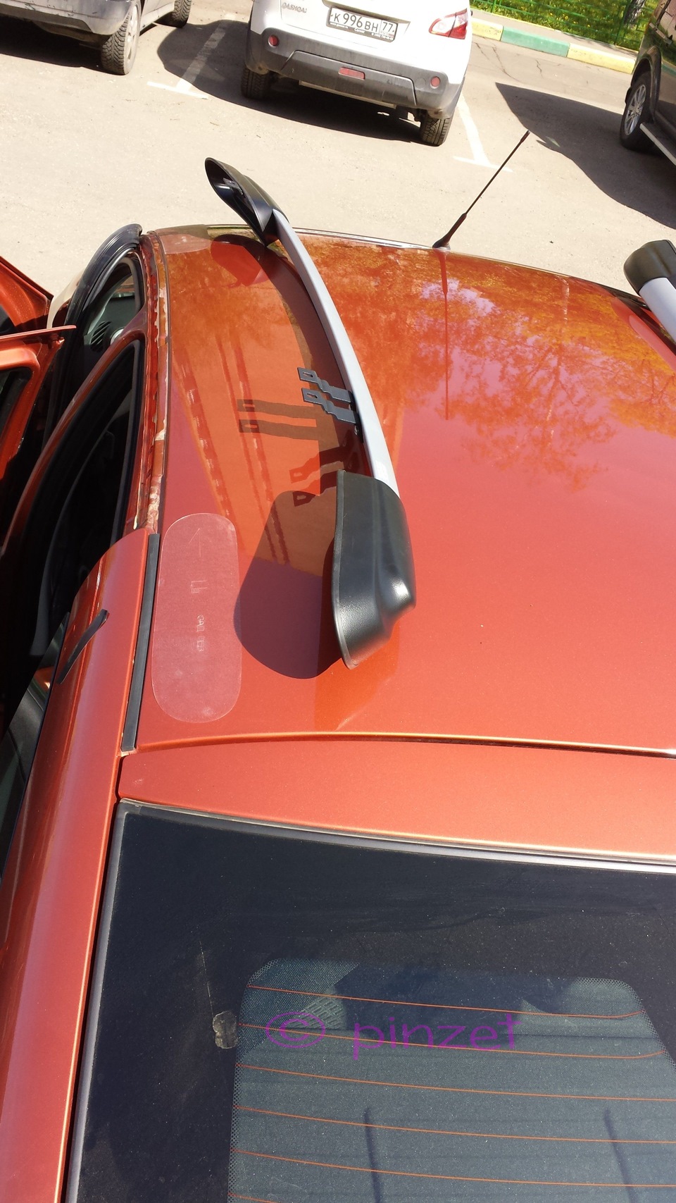

Наконец выдалась свободная минутка и Лёньчик побежал устанавливать давно купленные рейтинги . www.aps163.ru/products/re…ingi/lada/granta-liftback ) Забегая вперед скажу, что эта минутка вылилась в полтора часа )). Примерка, разметка и тщательная установка заняла именно 90 минут.

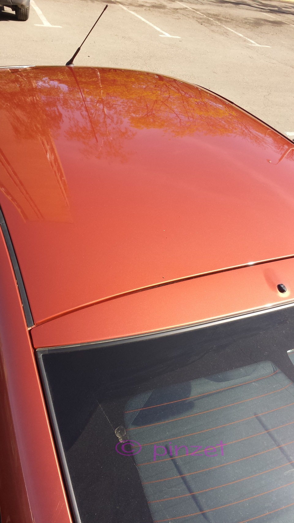

Обезжириваем крышу. Снимаем уплотнитель.

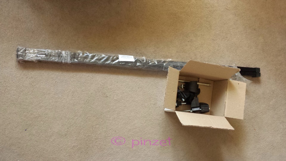

Прикладываем рейлинги.

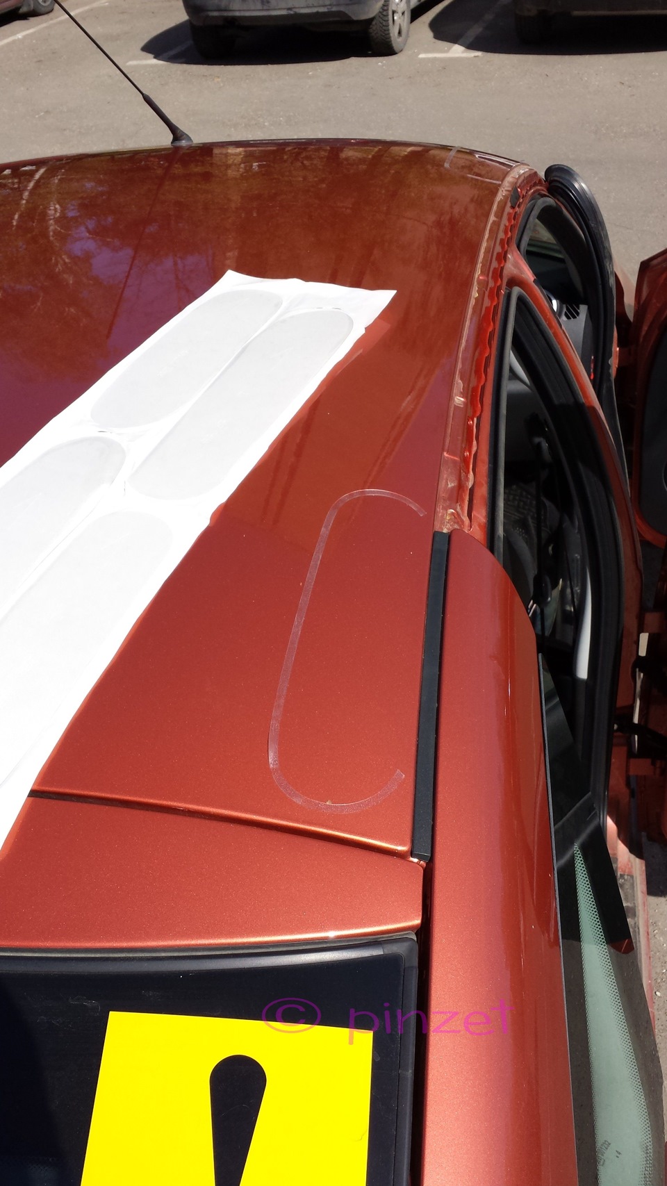

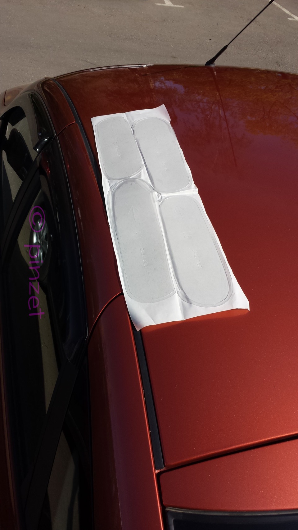

Накладываем шаблоны.
Снимаем рейлинги и наклеиваем защитные пленки.

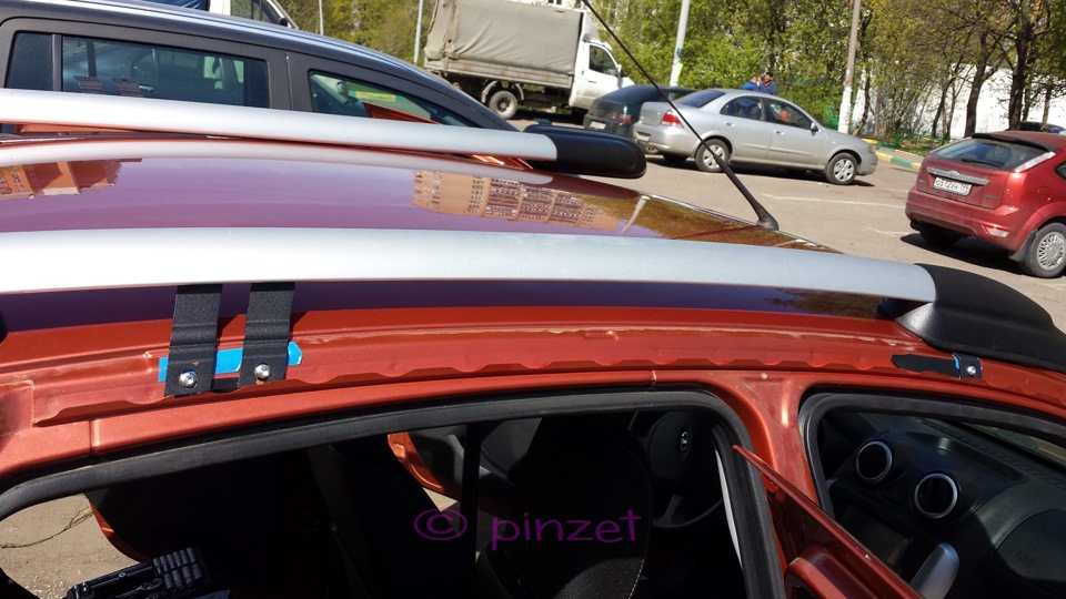

Проклеиваем изоленту вокруг крепежных отверстий, чтобы кронштейны не портили ЛКП в местах изгибов.

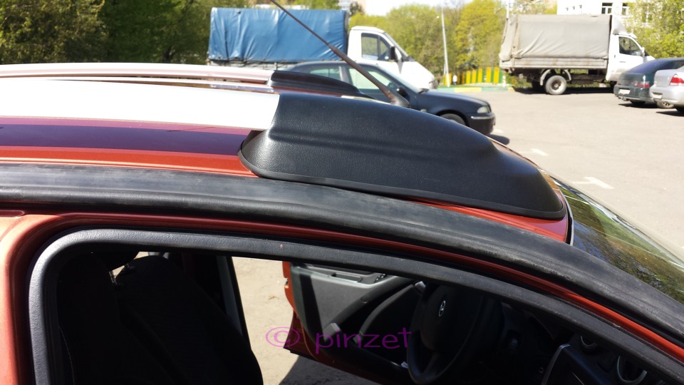

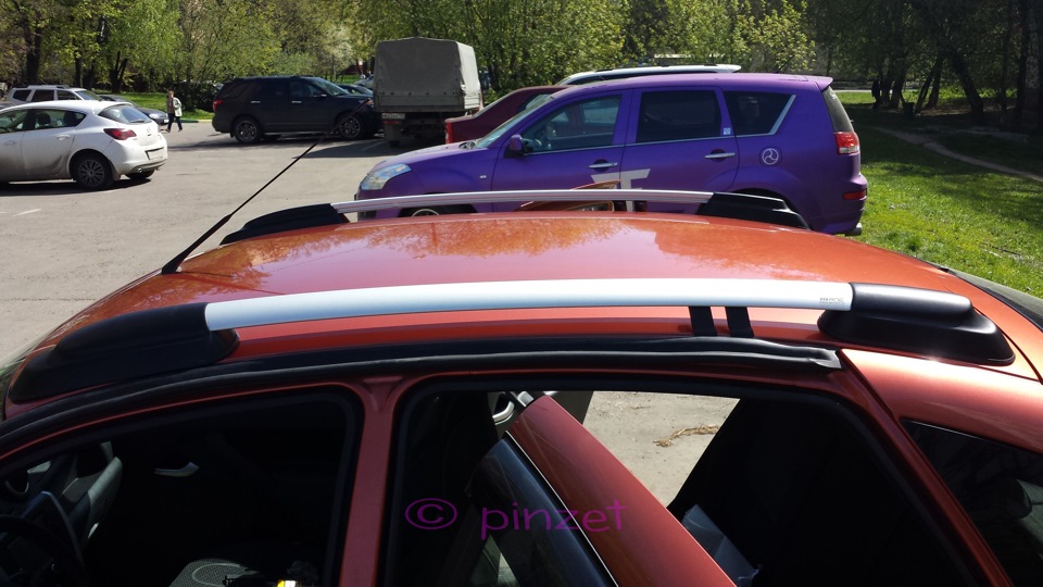

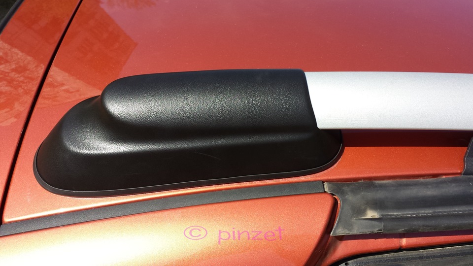

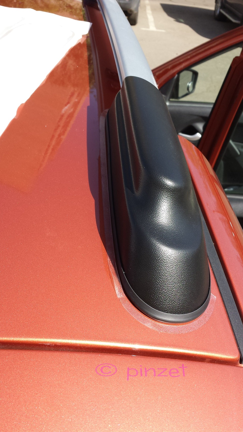

Устанавливаем рейлинги и крепим винтами из комплекта, смазанными медянкой.
Вставляем на место уплотнитель и радуемся.
Поперечины куплены обычные ( 1500р), крепить будем по надобности.

Привет, а рейлинги от х-рея, что ли, по ссылке переходит именно туда, и ещё подскажи защитная плёнка была в комплекте или отдельно где то брал?!
Привет. Покупал под Гранату. Пленка в комплекте.
3800 это с доставкой или такой ценник и был, сейчас вроде на сайте 2850, и ещё, поперечины не брал, не заказывал?!
Поперечины на последней фотке. Ценник три года назад был такой.

А дырки в кузове под винты были сразу?
По 4 отверстия с каждой стороны под заводской изолентой .
Не было прокладок ставил зимой! И Задние двери стали открываться плоховато…
а в комплекте не было паронитовых прокладок, которые между рейлингом и крышей ставятся. чтоб не клеить изоленту?
Не было. Коробку вскрывал сам.
возможно комплектацию изменили. я зимой себе ставил тоже апс, только под калину, там были.
