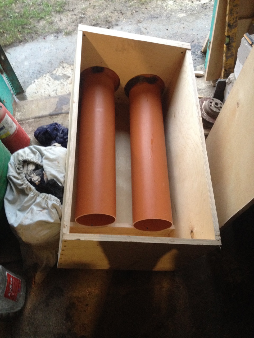

Собрал систему. Коротко опишу.
Усилитель DD M3a
Саб Hannibal FX38d2
Работает в 1 Ом.
Ящик получился на 158 литров (грязными), две трубы 160 мм, длина примерно 75 см, настройка 33 Гц.
Делал замер, фото к сожалению не сделал, сделал сброс результата по ошибке, попробую позже с новым генератором.
Питание два Акб по 60А, гена сток 90А.
По замерам, не знаю почему так вышло на 28 Гц, выдал 143 дб. На более высоких частотах от 138-140 дб, максимальная отдача на 28 Гц и на 41 Гц
Гейн на половину, настройки в "0". Саб играет не в клипе, превышение хода нет, если добавить гейн, наступает превышение хода диффузора.
Сейчас стоит задача о покупке второго саба, и подключать в низкоОм.
Хочу совета от опытных людей. Короб на 120 литров чистыми.
В конце, пару фоток об инстале.
