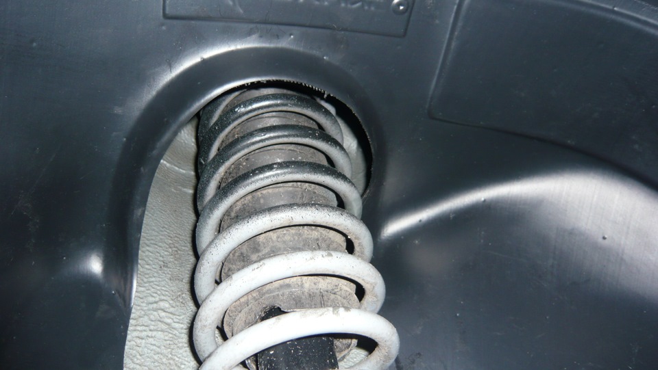

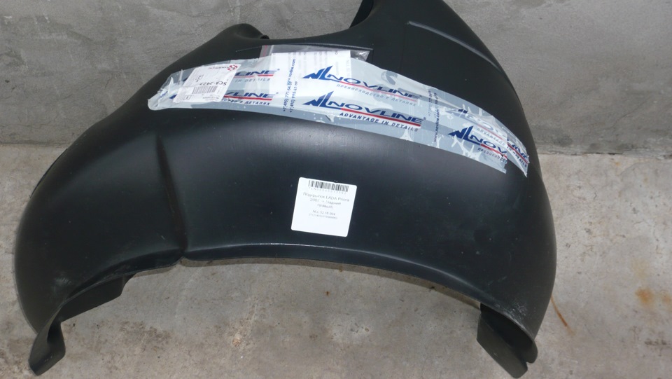

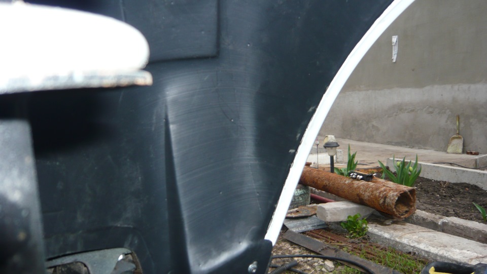

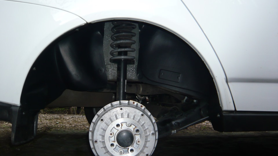

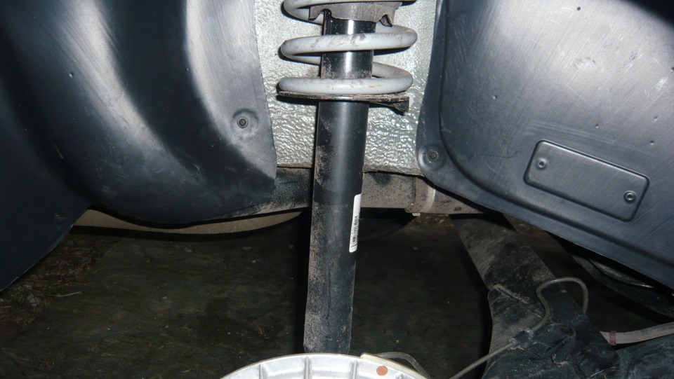

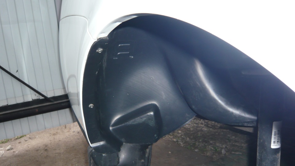

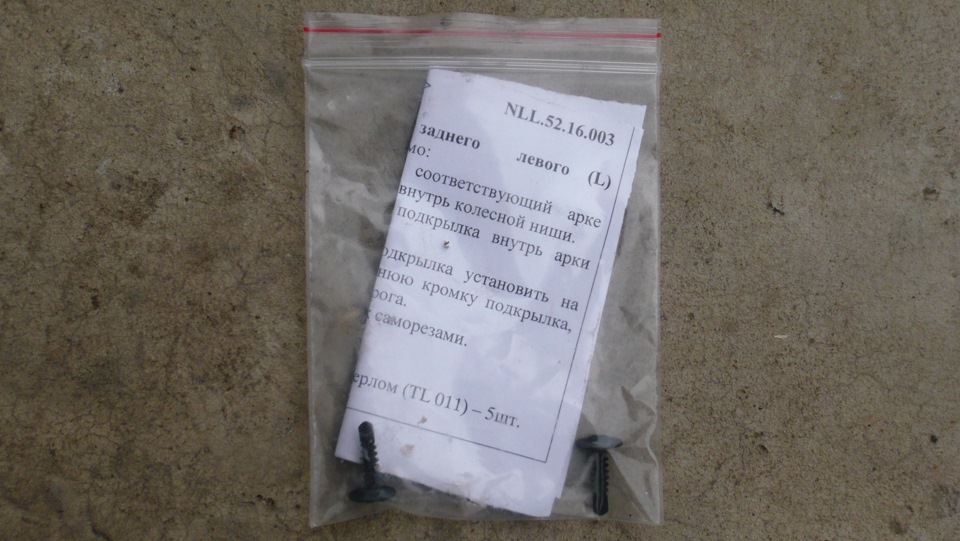

Поставил на задние арки локеры novline, крепятся они в штатные места без сверления крыла, нужно только вкрутить два самореза в лонжерон около пружины .Заказывал в автодоке, если кому надо вот их номера : NLL5216003 Подкрылок (задний левый) NLL5216004 Подкрылок (задний правый)

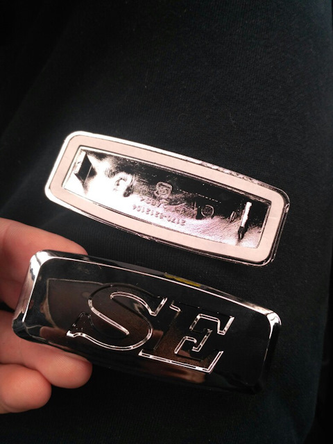

Запчасти на фото: NLL5216003

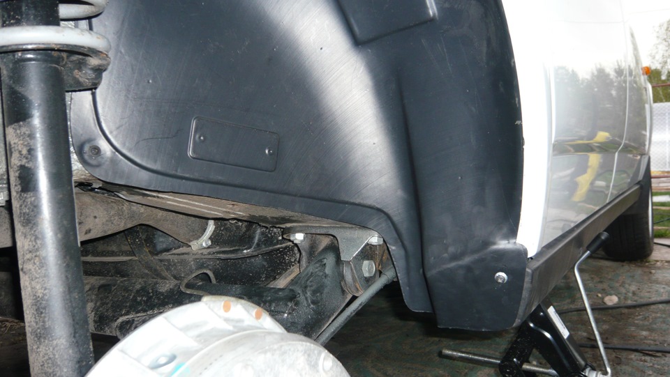

Встало всё чётко, нигде ничего не подрезал
При установленом колесе подкрылки даже не видно, если специально не заглядывать туда

А как ты сделал отверстия в самом подкрылке что бы они совпали с отверстиями в бампере и в пороге?места самих креплений?
Ниже уже отвечал. Приложил к бамперу и там по месту уже наметил дырки шилом, потом прикрутил.
Ставишь подкрылок на место, выставляешь как надо чтобы ровно стоял и потом отверстия намечаешь

А как ты прицеливался, чтобы проделать дырки для прикручивания их к бамперу, ведь на них нет дырок изначально?)
Купил, жду тепла для установки, но не знаю как точно проделать отверстия под саморезы)
Приложил к бамперу и там по месту уже проделал дырки шилом, потом прикрутил.

Задний левый как крепили, там бочок какой-то стоит?
Бачок не мешает, он остаётся выше подкрылка. Крепил точно так же как правый.

каким сверлом надо сверлить?
Никакое сверло не нужно . На конце самореза есть что-то типа сверла, я просто прикрутил шуруповёртом он сам себе дырку делает
Такой тонкий металл что ли там
металл там толстый, но саморез его сам дырявит. i79.fastpic.ru/big/2016/0…cb0d89535efe8b4095db8.jpg

А грамотные такие локера-то, получается единственное место где дырявим железо, это внутри арки, так?
Да, нужно сделать только две дырки внутри
