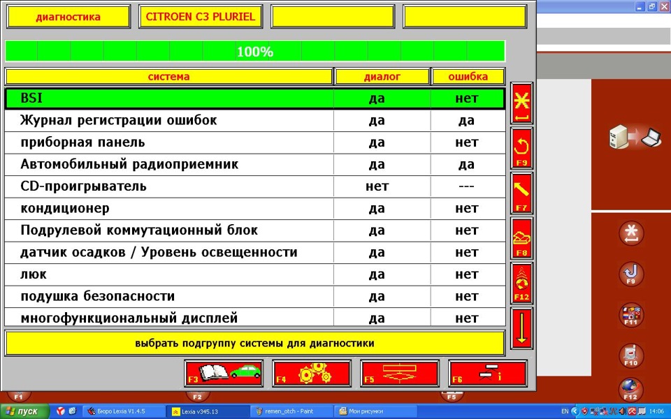

3. Подтверждаем, начинается тестирование основных функций. По итогам теста получается вот такая картина:
Если диалога нет — вероятно ошиблись при вводе кода OPR.
4. Выбираем первый пункт BSI, подтверждаем.

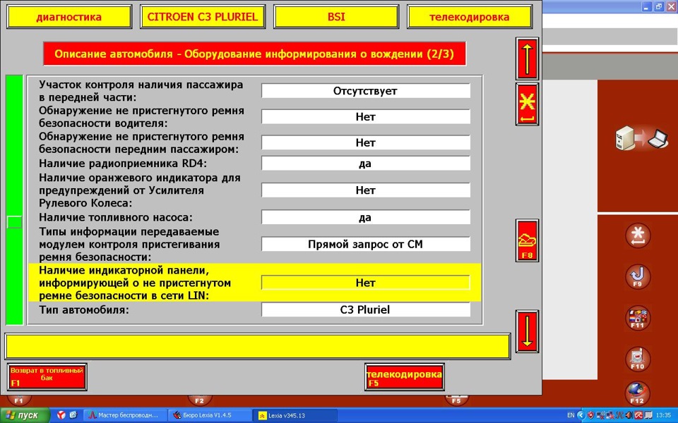

7. Далее я сделал через пункт "Конфигурация", хотя потом посмотрел, такая же настройка есть в пункте "Дополнительное оборудование клиента":
8. пункт "Определение автомобиля", "Оборудование и информация о вождении (2/3)"
ставим "нет", затем нажимаем F5 (Телекодировка), система запросит код, вводим 03114, и вуаля, функция отключена.
