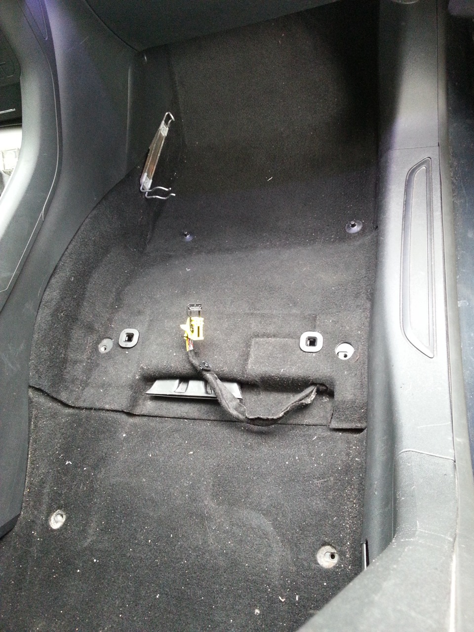

Не хотел я обнаружить у себя данную проблему, но она всплыла в прямом смысле слова, под пассажирским ковриком справа…

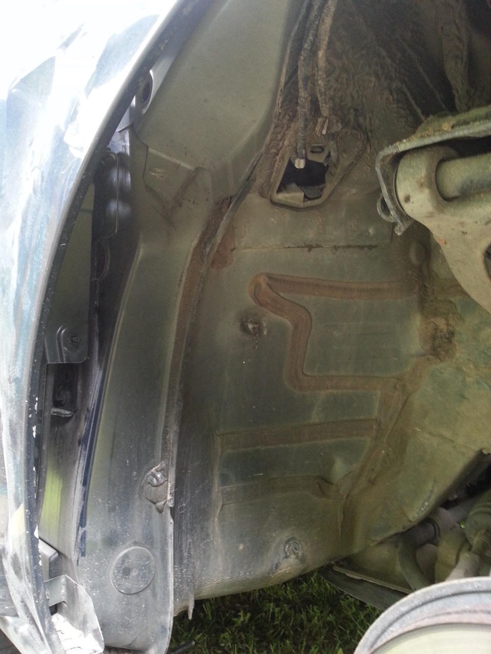

Начал все с проверки дренажных отверстий у лобового стекла, но эти дыры, мне кажется очень трудно забить, ниже будет фото, где можно увидеть их размер.
Дальше начался реанимирующий процесс) Лезем в салон
1) Снимаем сиденье (снимаем 4 болта и фишку под попой), где-то читал, что необходимо снять аккум, дабы не породить ошибку подушки в сидушке))) такой вот каламбур)
2) Снимаем накладку с порога и выше идущую тоже.
3) Снимаем декоративную накладку (аналогичная, как при замене салонного фильтра) и накладку с плафоном под бардачком.
4) Откручиваем крепление огнетушителя и сверху ковролина 2 пластиковые гайки
Все больше наш пол ничего не держит, снимаем и его.)

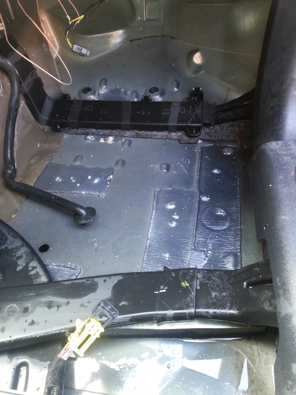

Открывается вот такой вид…мягко говоря неприятный
Вытираем, выжимаем все что только можно… воды было очень много, особенно в снятом ковре, т.к с обратной стороны толстые паралоновые подкладки. Я их выжал и отнес греться в баньку))))

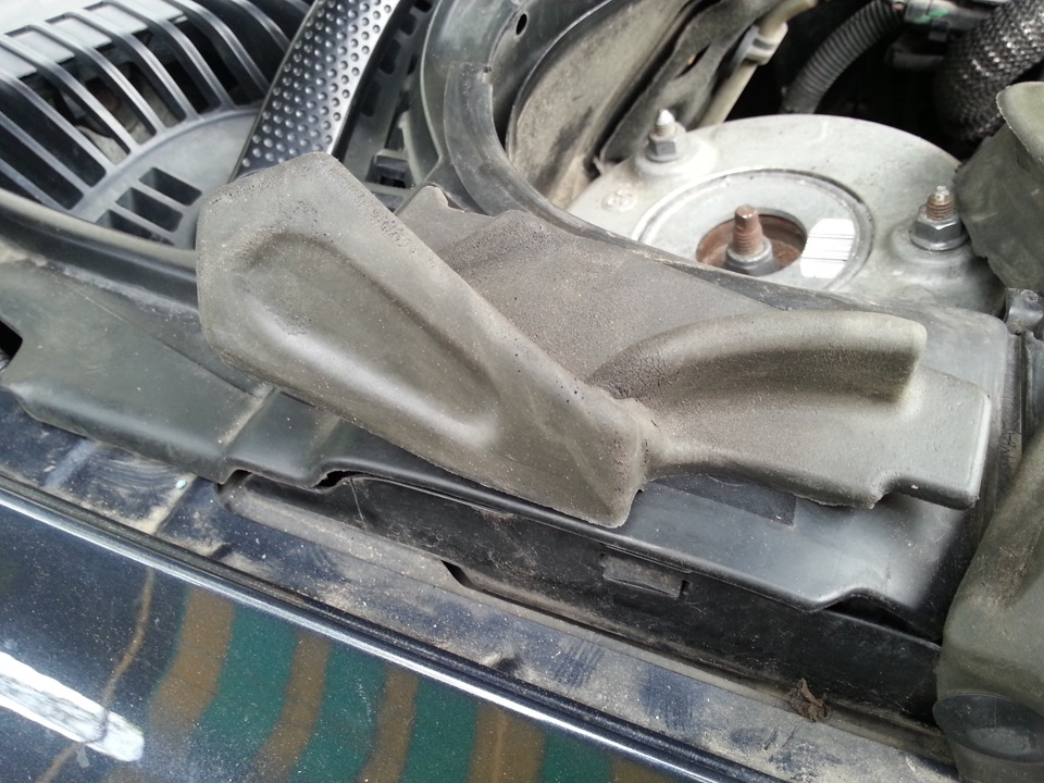

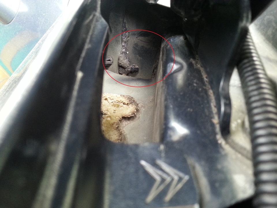

На второй день принялся снимать крыло и добираться до злополучного стыка…
Не очень мне хотелось это делать, откручивал и попутно искал лазейки
Все таки лень меня победила и я начал разбор сверху вниз(уже не крыла)

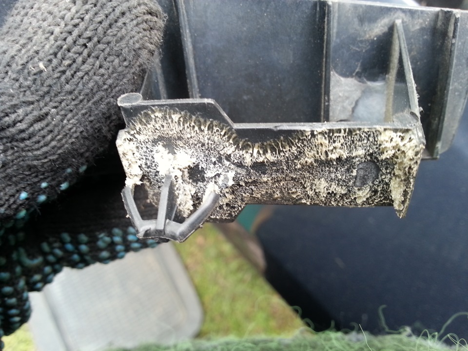

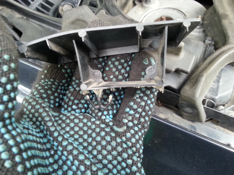

Добрался до стыка я таким образом:
Снял уплотнитель
Под этим куском полурезины находится как бы держатель для нее, тянем его вверх. Места для пальцев очень мало поэтому придется постараться))

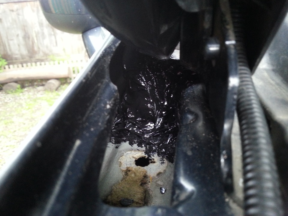

Далее видим тот самый стык (очень надеюсь что вода с него, если нет, то не знаю куда копать…)

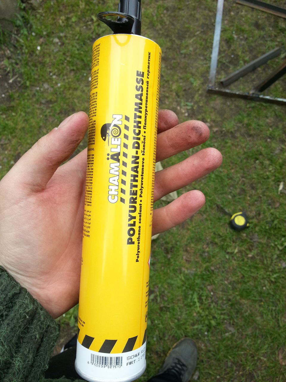

Отковыриваем старые остатки и наносим новый слой
Использовал тот который был в наличии))
Садим на него же держатель уплотнителя и начинаем не менее приятный процесс по обратной сборке)))
P.S. не забываем вставить трубку отвода конденсата

На втором фото отверстие в арке. Ты уверен, что оно дренажное?
Я его заклеил, там, как мне показалось, должна стоять крышка.
Да и если туда засунуть пальцы чувствуется мокрый войлок.
У меня там было немного грязи, но когда лил на лобовое вода убегала в это отверстие)
А так больше сливов не видел
