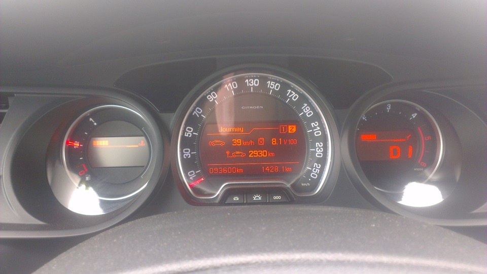

За спиной очередной месяц проведенный вместе с Грисом.
За восьмой месяц мы проехали 2 930 км со средней скоростью в 39 км/ч, средний расход по БК составил 8,1 литров соляры на сотню. Съедено 237 литров соляры, что при стоимости в 35,09(три раза заправлялся на Шелле по 35,49 и один раз на Роснефти по 33,90) вышло на 8 316 рублей.
Никаких дополнительных затрат в этом месяце не было.

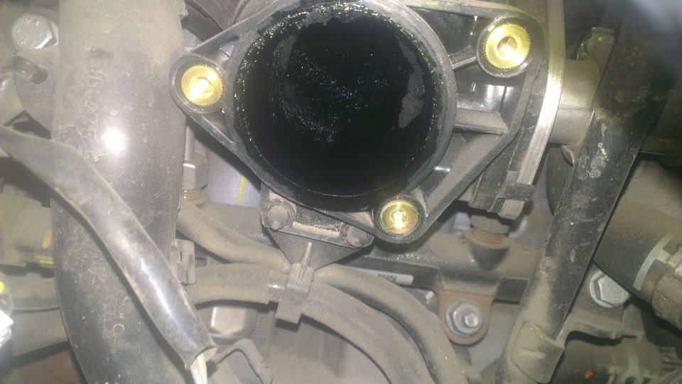

В конце апреля начал глючить парктронник, поначалу то работал то нет. Первого числа заехал к Леше DAZIGGY, Леша посмотрел визуально на датчики, признаков смерти на них видно не было, Лексией определили, что плохо себя чувствует правый средний датчик. Через несколько дней парктронник совсем перестал работать, по воле случая у Леши оказался один лишний датчик, для установки которого он и пригласил меня к себе.

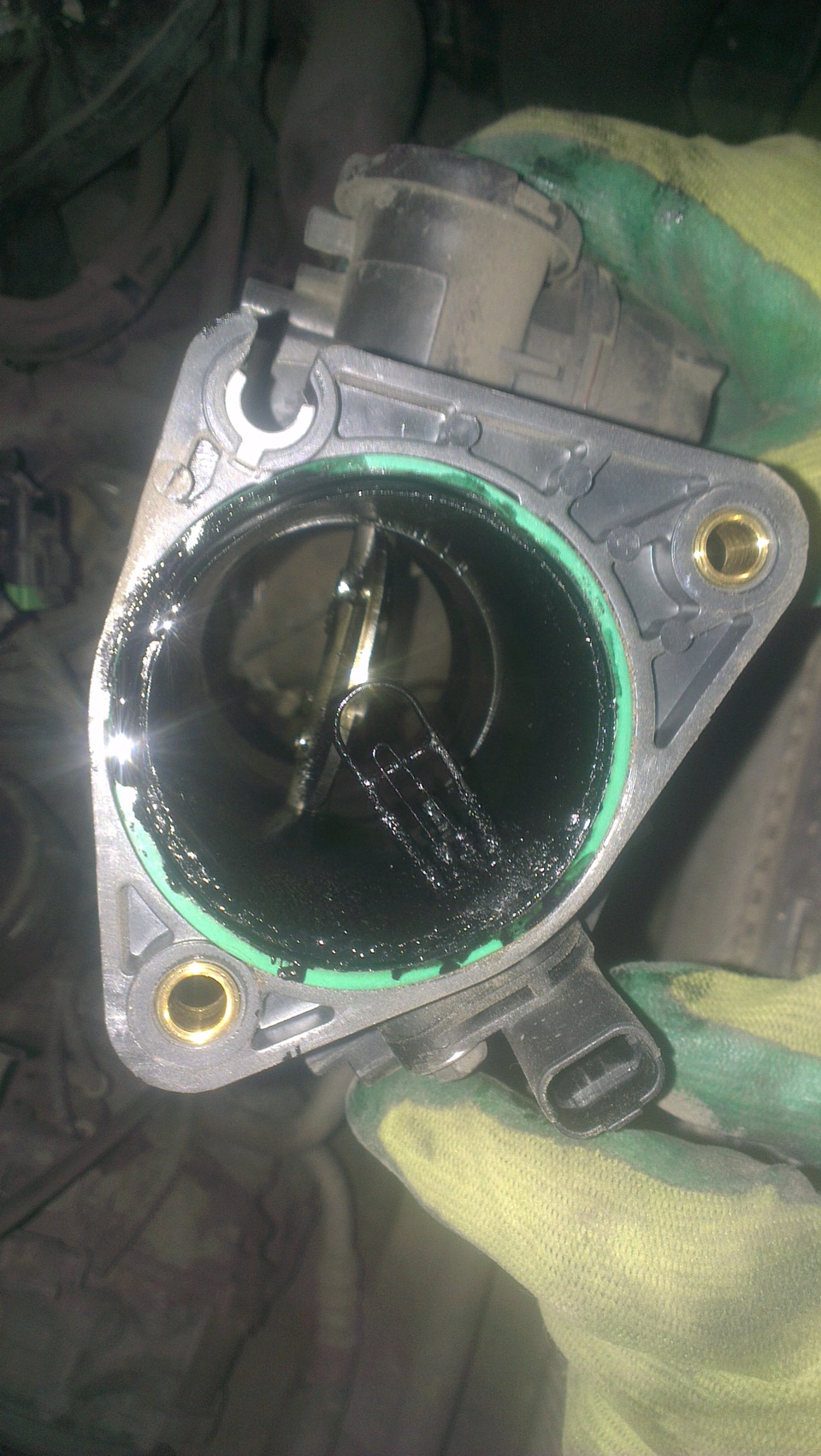

После замены датчика полезли под капот, Леше было интересно(недавно он себе промывал EGR) посмотреть как выклядит впуск у Серого. А там вот такие говны:
Честно говоря удивительно, ибо никакой потери мощности я не чувствовал, только смущало усилившееся количество дыма из выхлопа. Алеша почистил к чему смог добраться. Сегодня куплю пару банок очистителя для EGR. Надо промывать!
Кстати, то ли из-за проведенной чистки, то ли из-за того что снова начал лить Роснефть… дым в зеркала больше не вижу…

что снимать ? где посмотреть ? мотор 2.0 HDI. такой же.
почему то только сейчас заметил вопрос.
Снимаете пластиковую крышку двигателя.
Открывается вид на патрубок с блоком датчика. Для начала, думаю, достаточно вытащить из блока только датчик и посмотреть на его состояние(снимается путем откручивания одного болта и отсоединения разъема), если в говнах, то снимаете и блок(три болта + снять патрубок).
спасибо. надо глянуть как там обстановка…
Кста, на фото это датчик температуры воздуха? Выглядит как расходомер, что за воздушным фильтром.
Ну, расходомер несколько другой)
Тоже кусок проволоки в целом)
Надо убирать ЕГР)
Если накроется, тогда убиру, но тогда и фап убирать… Дыма будет мама не горюй))
Много дыма не будет)))проверено)) 😀 я как раз прошивкой этих моторов занимаюсь))
Я себе недавно заглушил ЕГР, двигатель такой же как у вас. Программно ЕГР не корректировал.
Вы говорите, что прошиваете эти двигателя. Если не секрет, что изменено в заливаемой прошивке по ЕГР. Просто его работа отключена (в любых режимах он закрыт) или еще необходимо сделать коррекцию по воздуху (изменить режим работы дроссельных заслонок и турбины).
Это их хлеб
У исправного дизеля на норм топливе с FAP дыма при разгоне быть не должно. Теперь вот после чистки пропадет :) (если как-то связано это с чисткой)
