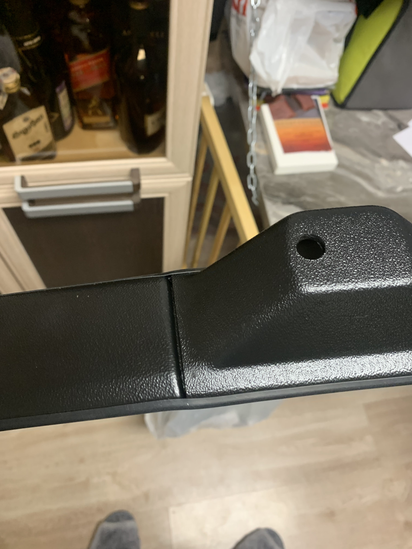

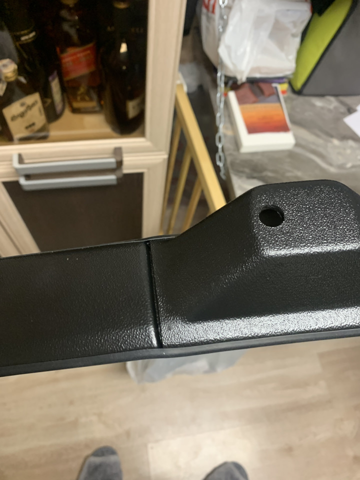

1. Родные рейлинги имеют 5 точек крепления к крыше. Со стороны салона гайка, закручена она с резьбовым клеем. ВАЖНО! перед тем как откручивать немного прогреть болт феном, НО НЕ ПЕРЕГРЕТЬ!
2. Далее рейлинг снимается с крыши и демонтируется пластиковый крепеж (крепится на болты под torx — 5шт., не выбрасываем, они еще пригодятся), в котором как раз и стоят болты крепления к крыше, он нам больше не потребуется. Так же убираем уплотнитель с пластиковой рамкой. Остается пустотелый профиль из алюминия.
3. Открываем пакет креплений, который идет в комплекте с платформой от АПС, в нем есть так называемые подписанные кронштейны (ПП-перед правый, ЦП-центр правый, ЗП-зад правый и тоже самое с буквой Л). Берем рейлинг и крепим кронштейны через саму платформу с помощью болтов, которые до этого крепили родной пластиковый крепеж. Болты я посадил на герметик для резьбы.
4. В комплекте так же идет автомобильный герметик, им необходимо обработать вокруг крепежного отверстия перед установкой рейлинга, но до нанесения герметика важно обезжирить поверхность.
5. После того как герметик нанесен прикладываем сам рейлинг и наживляем болты с шайбами, они идут в комплекте с крепежом. В итоге получилось вот так:
Когда понимаем что все подходит и все сделали правильно, начинаем потихоньку все протягивать (я начинал с середины). В итоге получаем установленные рейлинги.

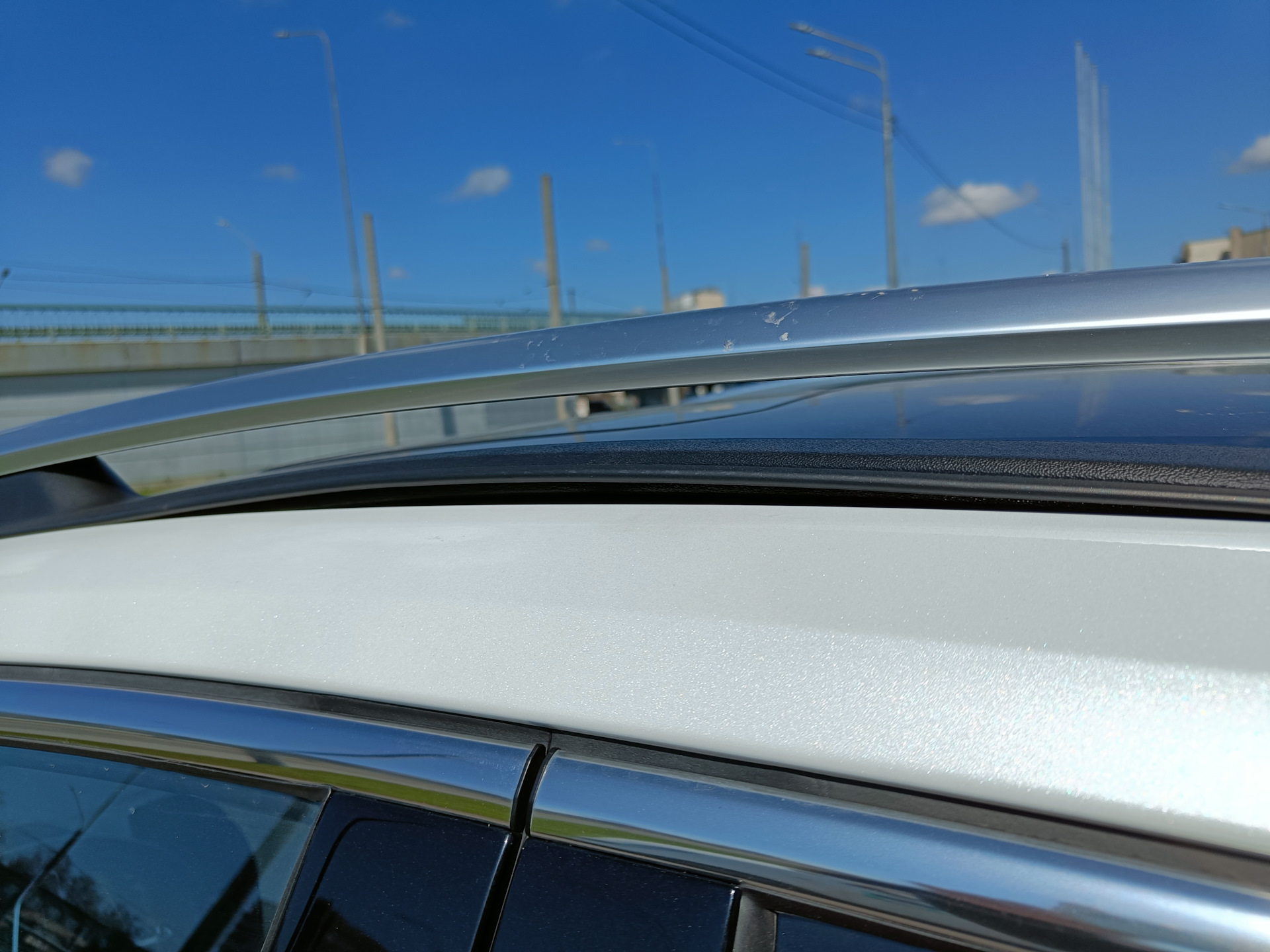

Доброго дня. Подскажите, у вас когда машина на солнце постоит на жаре пластиковая накладка между первым и вторым крепление дугой не выгибается?
Добрый день! Не обращал внимания, возможно еще жары толком не было. Посмотрю днем. А у Вас выгибает? Как это выглядит то?
Да, выгибает, когда температура выше +22 примерно. Выглядит не очень эстетично(( но потом возвращается все на свои места, когда температура спадает. Обратился к АПС, они сделали тест феном. подтвердили, что есть такая проблема, но к ним кроме меня никто не обращался пока что.
dedmaksims
Обращу внимание на этот момент. Если что тоже напишу.
Добрый день! Купил комплект проставок. Походу проблема и в правду была, так как внесли изменения в конструкцию.

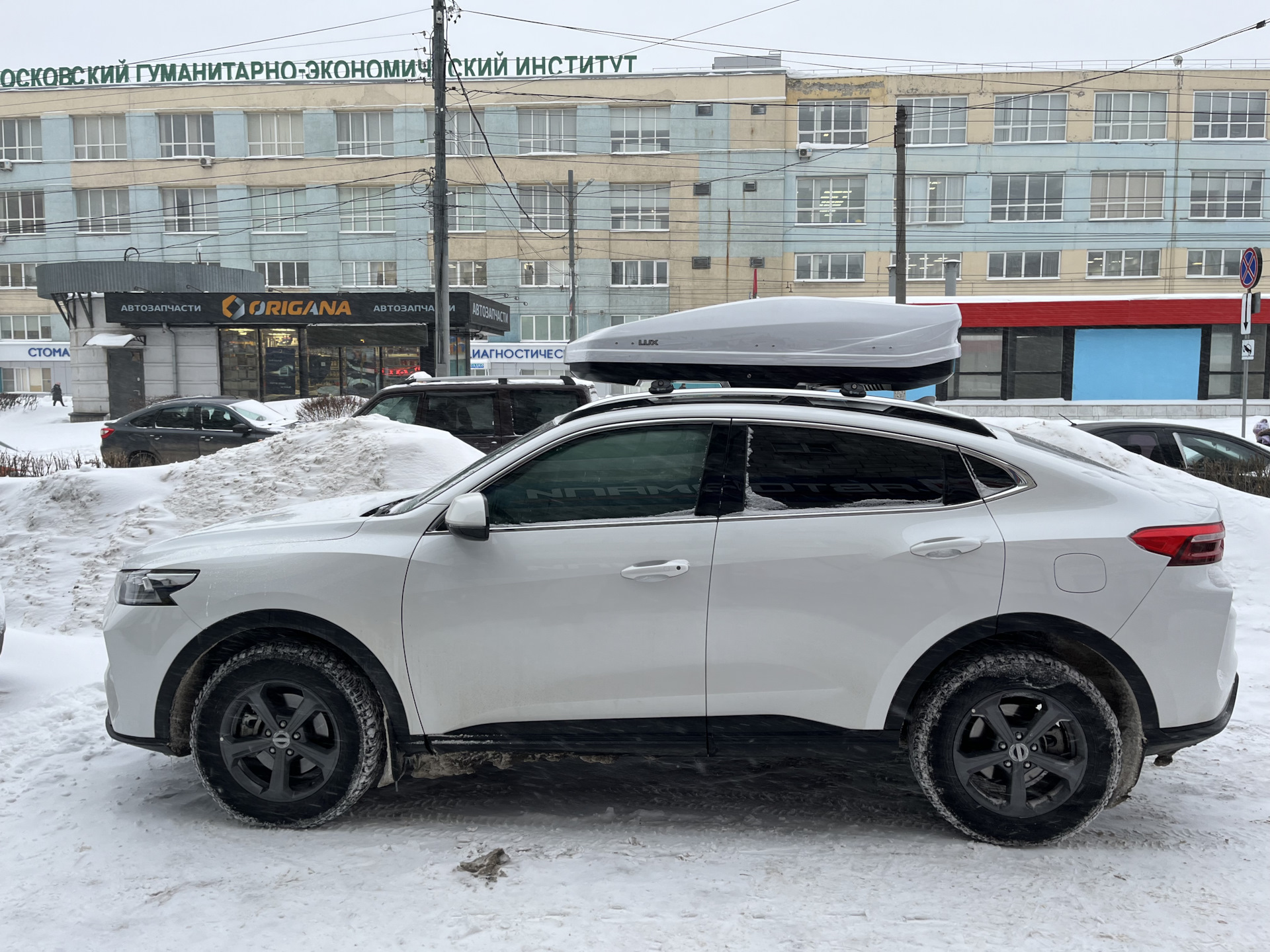

Спасибо, теперь следующий уровень, подобрать поперечины для крепления бокса и установки велокрепления
Получилось подобрать поперечины?
Да, получилось, взял от turtle в распор. Все никак время не найду написать пост. Даже успел примерить бокс на крышу
