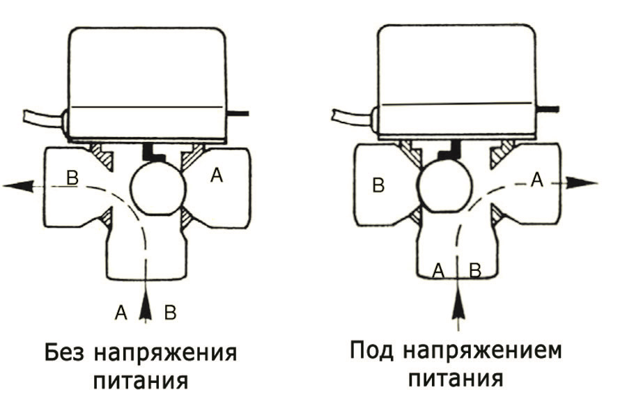

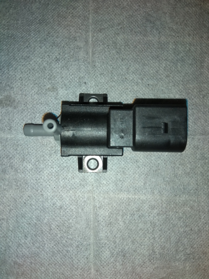

Напомню, что изначально я использовал 2х-портовый эл.клапан адсорбера, подсоединяемый по схеме субару
www.drive2.ru/l/3448051/
Что мне не нравилось:
— Сложность настройки, ибо настраивается не столько клапаном, сколько подбором диаметра жиклера.
— Заторможенность реакции и передувы в первые секунды при выходе на буст, из-за малого отверстия жиклера.
Очевидно, что нужно переходить на 3х-портовый эл.клапан.
Ценники на новые клапана не обрадовали 2500-3000р и более, на разборке не нашел. Зато валялся в гараже клапан ЭПХХ от классики, решил подключить его, ради пробы. Правда, изначально клапан не совсем 3х-портовый, на третьем порту у него стоит фильтрик под которым как раз можно обнаружить третий штуцер.
Как не странно, с ним прекрасно все заработало, проехал с ним несколько тысяч, прицеплял пока временно на пробу.
Не обошлось и без казуса, сначала подключил не той стороной, в результате калитка вестгейта открывалась при достижении требуемого буста, но потом так и оставалась открытой, при этом буст падал даже ниже 0,5 бар.
По настройке клапана в прошивке.
Более ровного давления буста удалось добиться с отключенной автокоррекцией по ошибке буста. Оставил только ту часть графика, которая работает при передуве. Настроил на 0,9 бар, давление держится в пределах 0,8-1,0 бар, но в основном 0,85-0,95.
Еще, хотел было сделать двухрежимную прошивку, с разным бустом, но сделал по другому. Поставил тумблер отключающий эл.клапан от мозгов, в результате буст начинает ограничиваться пружиной вестгейта 0,5 бар.
Только пришлось добавить лампочку в качестве нагрузки, чтобы мозги не выдали ошибку «обрыв клапана». Хотя нагрузку цеплять не обязательно, можно просто отключить эту проверку в прошивке.

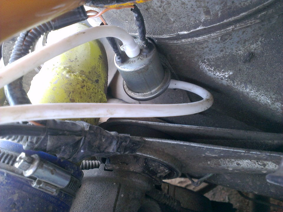

Привет друг, подскажи пжл, когда шланг на прямую с улитки на гейт, давка 0,5 должна быть?
Смотря какая турбина. У меня на прямую турбина тф035 0.3 дует
Здравствуйте.
Как так?
Или тф035 в принципе 0.3 на прямую выдает?
Prapor4eg
От актуатора вестгейта зависит, от его пружины. У ТD-04L это 0,5 бар.
да, так и показыет, куда интереснее со снятым шланжиком, стрелка легла на 2.0 😀
Я таких бесконтрольных опытов, со своей не проводил. Можно за 5сек положить и поршневую и саму турбину.
Я не долго, кратковременно, хотелось узнать на что способна улиточка 😎
SkAD

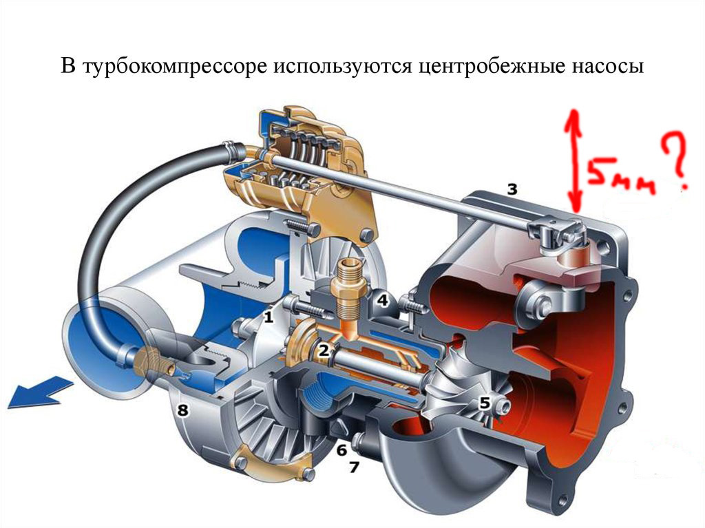

Ещё вот скинул тягу гейта, если тянуть шток калитки то она выходит вместе с втулкой на 0.5 см, так и должно быть?
Если я правильно представил, из чего её тянешь — то это её нормальная работа, нормальная амплитуда.
Не по ходу ее открытия закрытия, а в бок, из самой горячей части…
Ось самой калитки, вверх из горячей части?
Если да, то не должна она так сильно вылезать. Там внутри клапан же не будет плотно закрываться. Нужно посмотреть что там внутри с калиткой, и может ли вылазить её ось во время эксплуатации.
Да именно так, поменяю соленоид и понаблюдаю, если что у меня есть горячая част от оригинальной турбины, там калитка четко сидит без каких либо люфтов… Ещё вопрос наконечник гейта максимально возможно выкручен на тяге гейта, буквально на двух витках резьбы держится, при этом саму тягу приходится натягивать на пару тройку мм чтобы одеть на калитку, это не правильно? Если что закажу какой нибудь китай гейт за рубль с более длинным наконечником и переставлю его на свой гейт, думаю резьба у них у всех одинаковая, М6 шаг 1.0
Два витка это маловато, думаю можно еще на пару витков закрутить. Ну и проверить, на сколько при этом будет открываться калитка. По сути, там много не требуется открывать. Если будут передувы, значит всетаки мало открывается.
Я к тому что шток гейта на калитку должен одеваться без усилия? Тут получается следующее: холодную часть пришлось развернуть градусов на 30 от ее заводского расположения, шток гейта пришлось загнуть, из за этого он стал короче, что длинны регулировки максимально возможно не хватает, и для того чтобы его надеть на калитку приходится его натягивать большим усилием, т. е. вытащить из самого клапана на 3 мм…
Да, тяга вестгейта должна с натяжкой надеваться на шток калитки. Калитка должна быть прижата к седлу.
Но не на столько что бы был вытянут на 3 мм?
Там общий ход порядка 20мм, если 3мм будет преднатяг калитки, останется еще 17мм. А для сброса излишнего давления, хватило бы и 10мм.
Как то так. Нужно проверить, сколько еще остается рабочего хода. Ну и критерием того, что ход всетаки недостаточный, будут передувы. Тоесть, вестгейт соединенный напрямую должен держать буст 0,5Бар, а у тебя например раздувается до 0,8 — значит тягу нужно удлинять. Если буст всетаки 0,5 — значит хода штока хватает.
Все более чем понятно, спасибо!

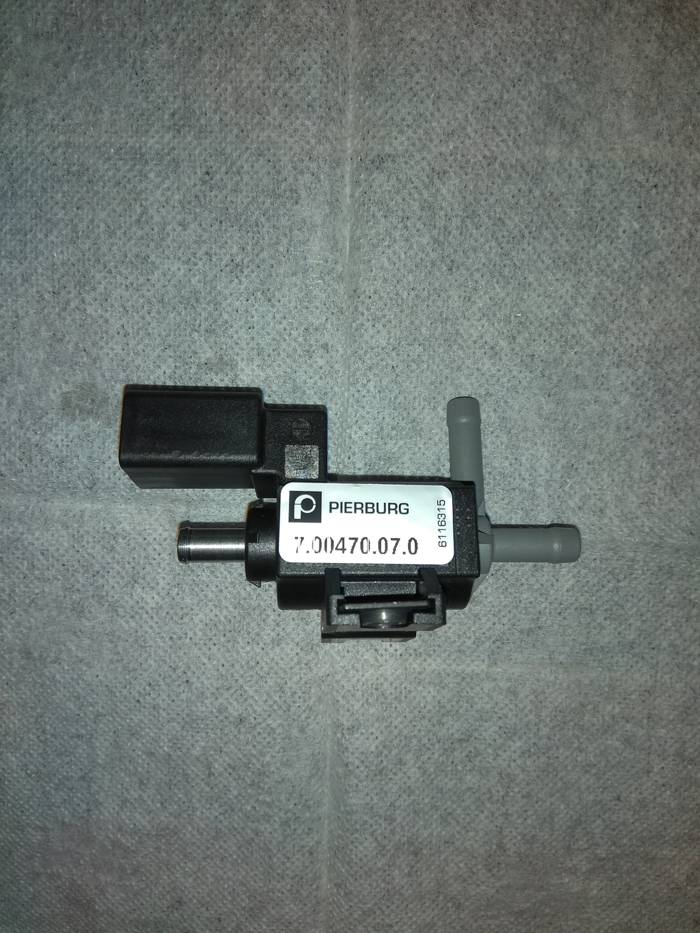

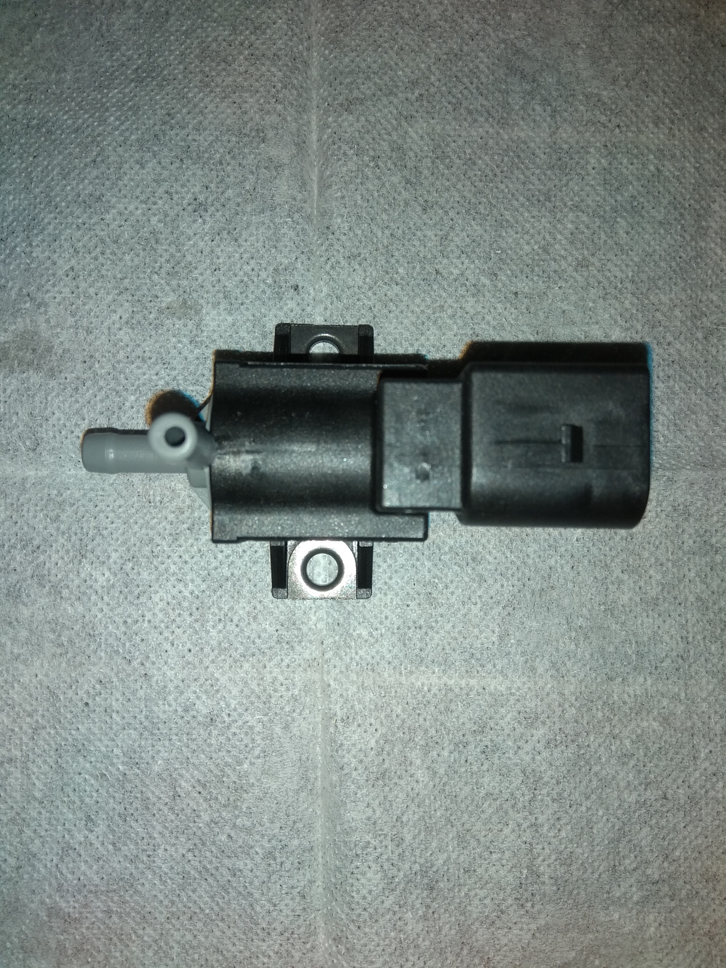

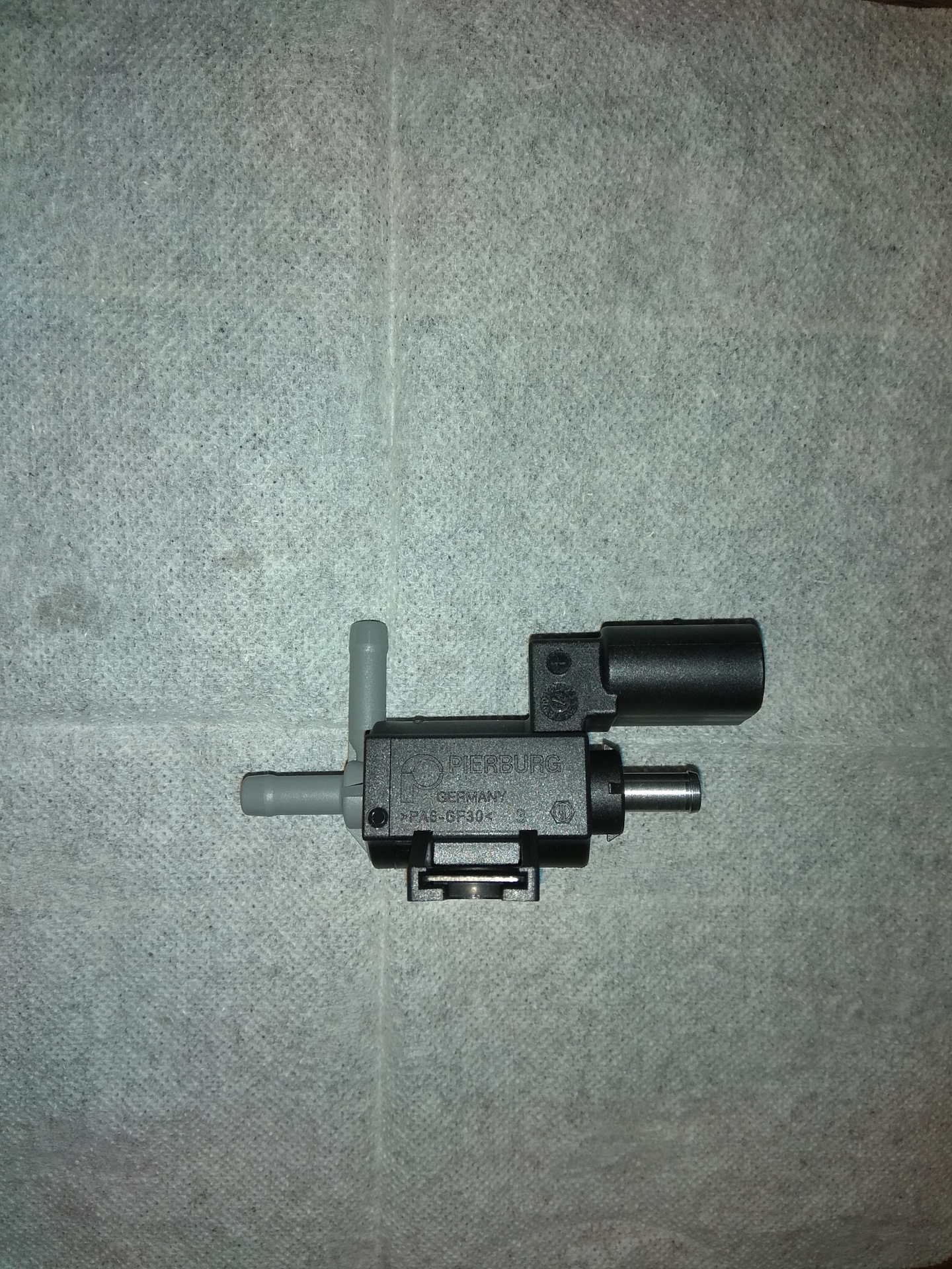

Заказал Pierburg 7.00470.07.0 на днях на экзисте, 1500 стоит
Он трех портовый? Если не сложно можно фото
ДА трех портовый, производство Германия, сегодня заберу в экзисте, сделаю!
bsv1183
bsv1183
bsv1183
А фишка от чего подходит?
Просто два проводка адсорбера вставлены и плотно по кругу обматано изолентой
Пробовал настроить его? И на каком софте настройка
Я в этом особо не разбираюсь, стоит крутилка в салоне, буст регулируется от 0.5 до 1.3, могу точно сказать эсуд Январь 5.1-41
Привет ты ещё ездишь на этом солинойде? Посмотрел который от вага цена космос 4т.р есть аналоги за 1200 Китай. Хочу себя тоже поставить вот смотрю. Можешь посоветовать какой лучше купить
Привет. Да, до сих пор работает.
По алгоритмам, он задействован только при "валилове — тапка в пол", так что, большинство времени он отдыхает, изнашивается мало.
Данный клапан, вполне нормальный вариант.
То что я настраивал с ВАГовскими клапанами, работало не чуть не лучше, настраивалось не легче.

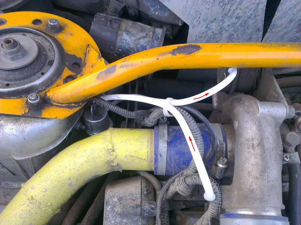

Не могу понять принцип работы данного клапана. Вообще никак
Одна из полостей (подсоединена к актуатору), соединяется то с одной стороной, то с другой (то с улицей, то с пайпингом под бустом).

Объясните принцип работы клапана.
Особенно процент открытия клапана. Каким образом им регулируется? он же имеет только 2 положения вкл и выкл.
Как мозги отрабатывают это всё?
Схему клапана знаю.
Не понятно мне какое напряжение попадает на него. т.е в каком виде сигнал идет 1 0 1 0 или может и 6 вольт подаваться?

Управление через ШИМ (широкоимпульсную модуляцию). Меняется процент положительной части сигнала в импульсах определенной частоты. Какая именно частота используется, не знаю.
