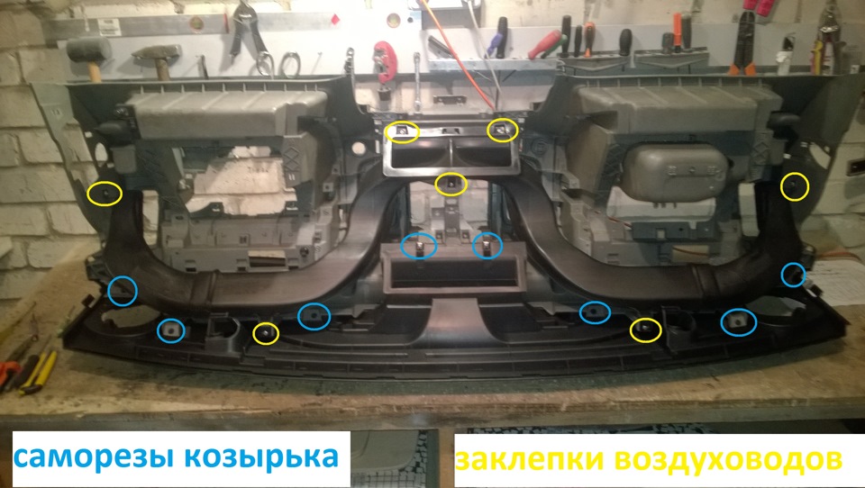

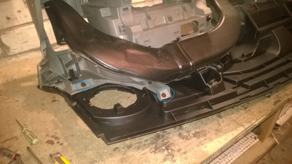

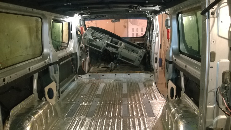

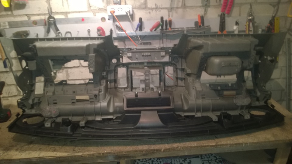

В мои грандиозные планы входили:

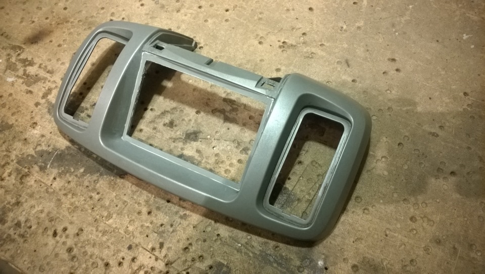

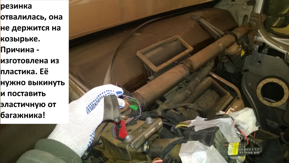

Виброизоляция моторного щита, удаление скрипов торпеды навсегда (хоть я их и не слышал, но начитался у вас в бж.), покраска консоли головного устройства, наведения порядка с проводами под торпедой.

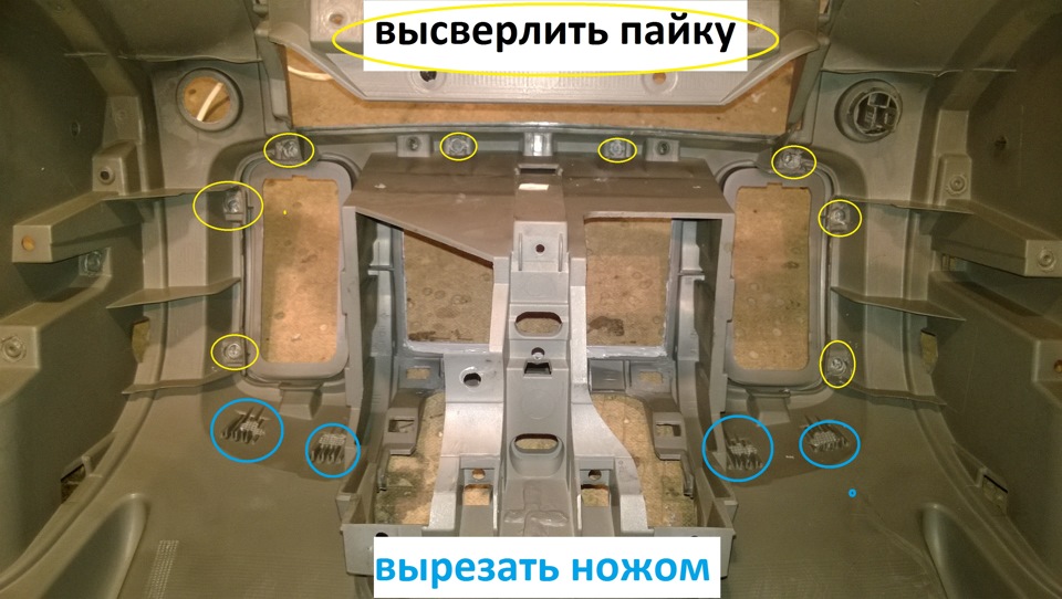

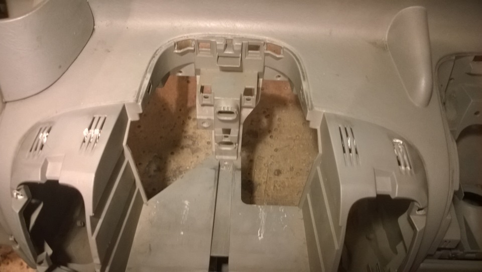

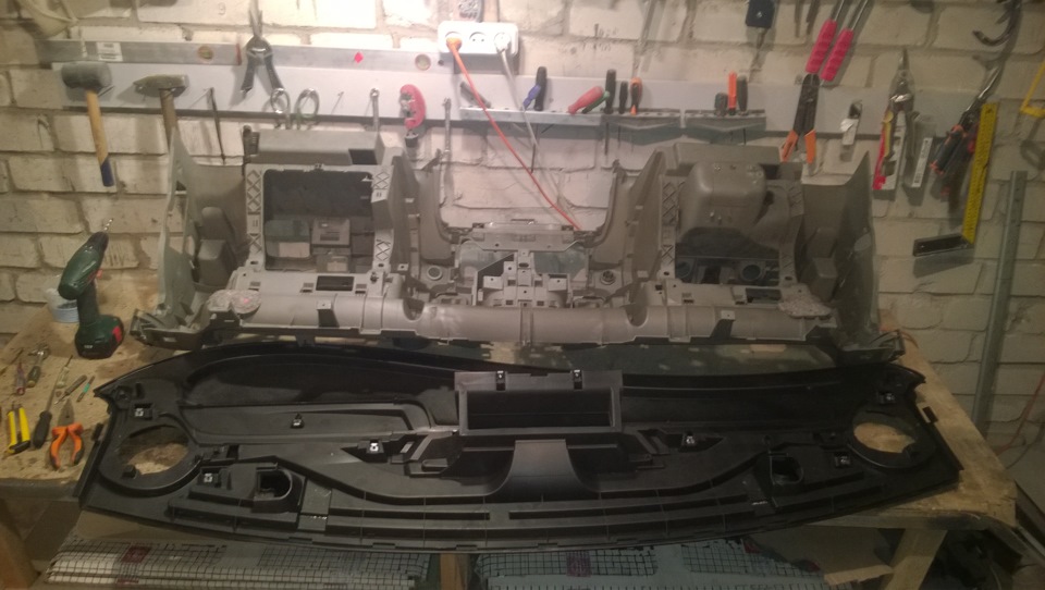

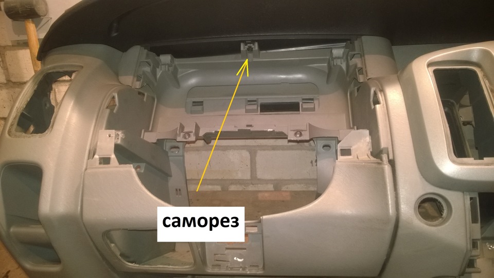

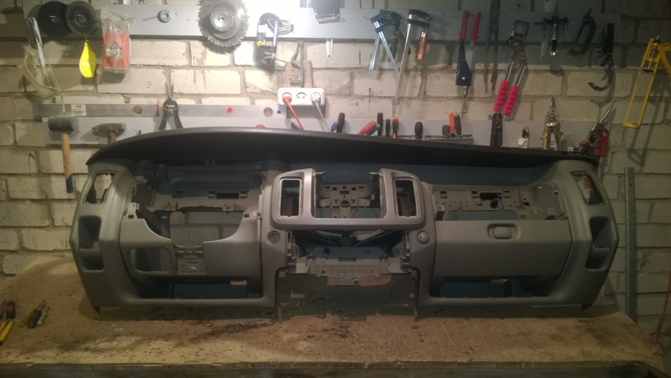

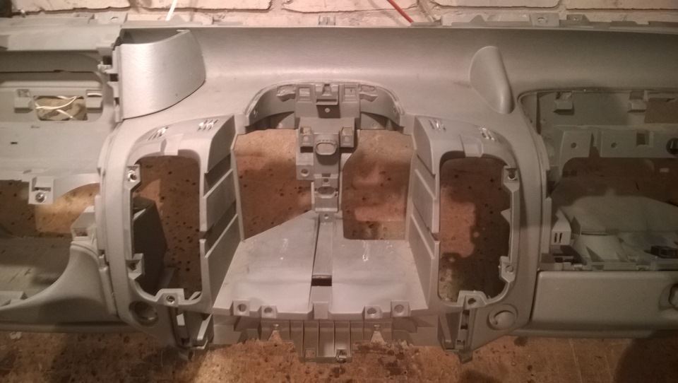

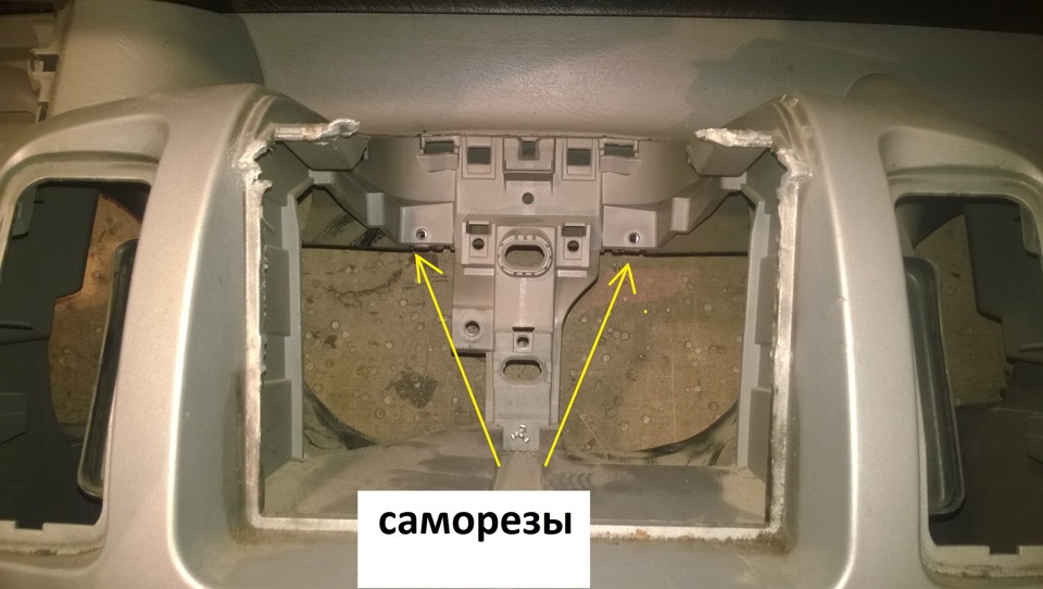

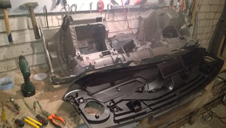

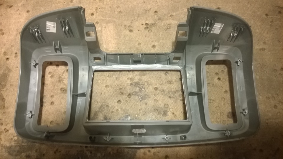

Как разобрать торпеду на части: козырек, воздуховоды, отделить панель магнитолы: все подробно на фото.
Ничего сложного, нужно только желание.
И не пытайтесь выпаивать панель от магнитолы, её нужно высверливать! А во время установки — её впаивают, используя обрезки обшивок, или др похожего материала.

Резиновый уплотнитель отлично клеится на кузовной герметик
