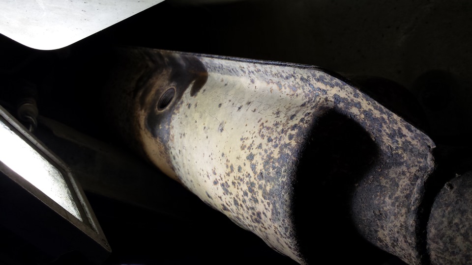

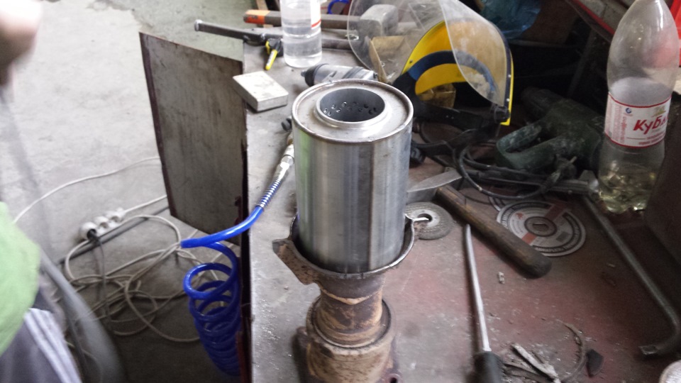

Машину купил с ошибкой P0138 — че-то там про напряжение на датчике кислорода банка 1 датчик 2))) бла-бла-бла…

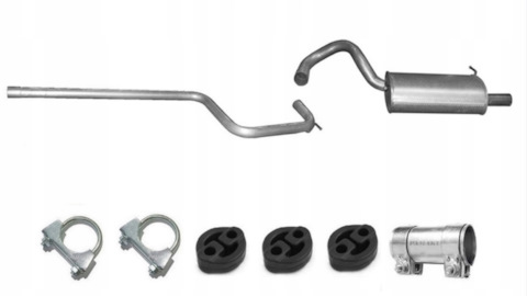

Так как прошлый хозяин менял лямбду и результата это не дало, то решено было удалять катализатор и ставить пламягаситель…
Приехал я в специализированный сервис и процесс начался…
Вкратце опишу всю процедуру:
1. Сняли катализатор

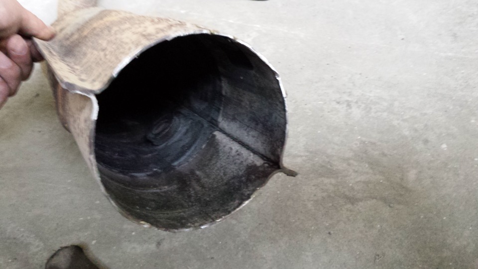

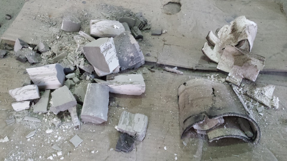

2. Разрезали его болгаркой и выбили внутренности
Не смотря на ржавый вид, металл выхлопа очень толстый и крепкий, так-что не смотрите на внешний вид, всё как чугун))
О состоянии сот внутри катализатора судить не могу… Вроде на свет просвечивались… Но немного были осыпаны… совсем чуть-чуть… Возможно его и удалять-то не надо было… Но что сделано, то сделано.
Продолжим.

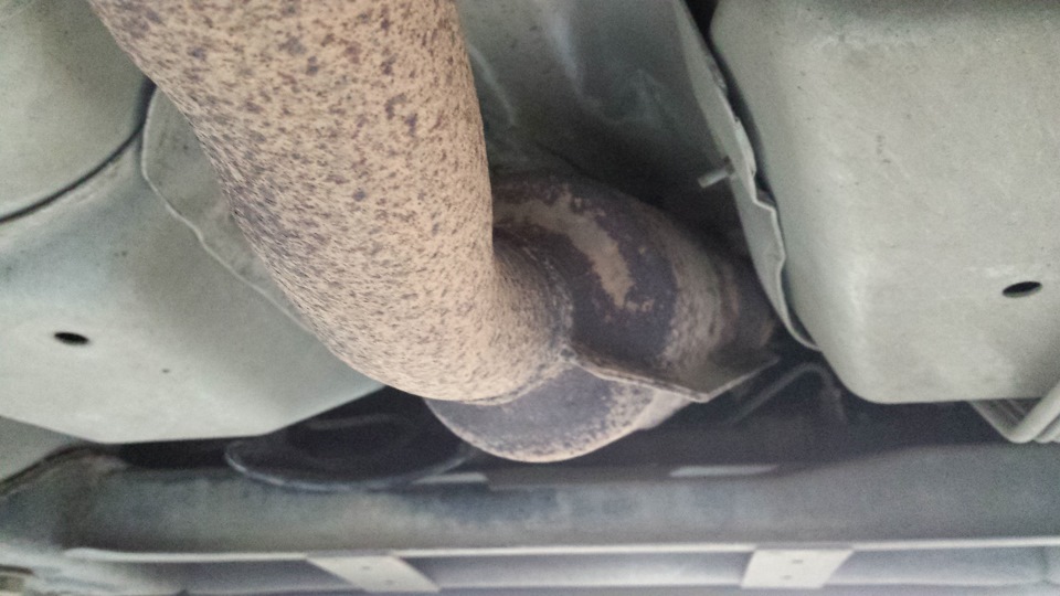

3. Вварили пламягаситель.

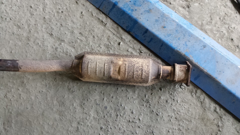

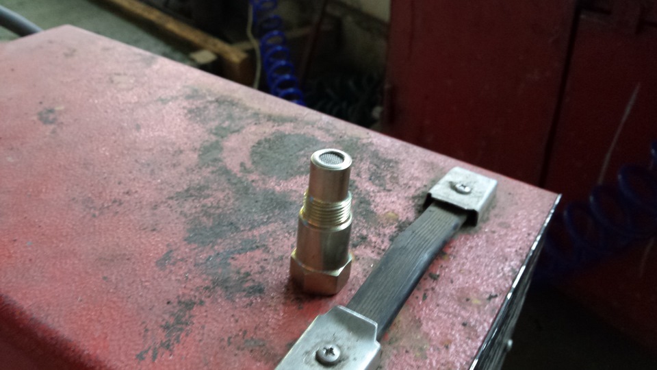

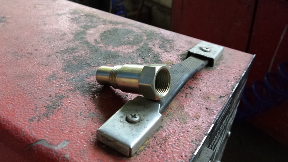

4. Так как лямбду подключали через мини-катализатор, пришлось переваривать резьбу, т.к. старая резьба расположена так, что длинны датчика с мини-катом не хватит…
В итоге всё собрали, сварили. сделали…
По итогам судить не могу, но в любом случае дышать машине стало легче…
К сожалению ошибка опять выскакивает… Надо прошивать на ЕВРО2, наши прошивальщики делают это только вместе в тюнинг-прошивкой, а это от 10 до 15 тыс. руб., которая мне нахрен не нужна… а Просто программно отключить лямбду они не берутся, типа мелкая работа что-ли…
В общем всем добра, а я пока буду искать человека, который програмно отключит мне эту лямбду))

Может проще БОРЛУ воткнуть?
Ничего не понял… Я специально просил поставить пламягаситель, что бы не было громкого звука выхлопа…
;) Тут прикол…
БОРЛА — это замена стандартному выхлопу с глубоким звуком и т.п.
Я просто вел разговор к простому — нафиг напрягаться прямотоком? купил машину и воткни "борлу" — будешь или как лох или как "взрослый" машин… ;)
Хер один — вид с боку… Прямоток и прочее — дятлы ;)

Ну многие считают что человеку и гланды с апендицитом не нужны… В любом случае кат не просто душит мотор, но и выполняет другие функции, обиднее будет если проблема электрическая… Я тоже машину брал с такой ошибкой, но после замены лямбды ошибка ушла, мало ли что прошлый хозяин ставил, может бу или брак… А может проблема в цепи. Кат когда умирает машина просто ужасно едет, обороты могут быть высокими, а мощей нет, но я как понимаю, таких проблем не было…
Сложно говорить как она ехала, т.к. за 2 дня не смог толком понять)) Но вроде стала лучше подхватывать с низов… Всё-таки наверное попробую лямбду поменять… Вдруг получится)) А вообще на турбе кат не нужен))

Может где-то обрыв в проводке в лямбде?
Возможно… Буду копать везде.

положительный момент все равно присутствует. Легче мотору… а ошибка… надо ставить электронную обманку
Где её взять?))
надо форум клубный "покурить"… а так вот у чела тоже обманка стоит www.drive2.ru/l/4899916394579356397/
Спасибо за ссылку! Возможно у меня не правильная обманка))
