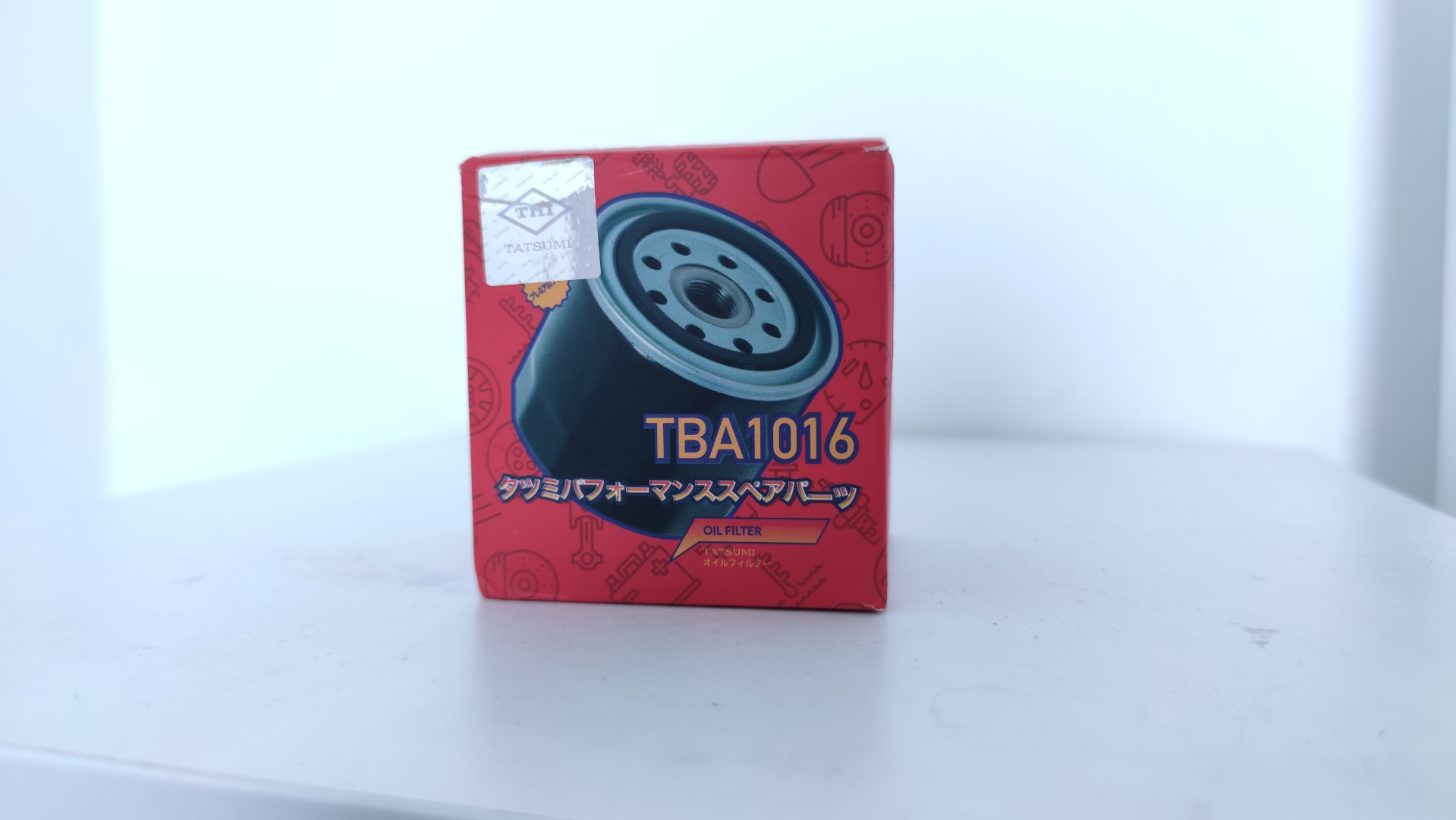

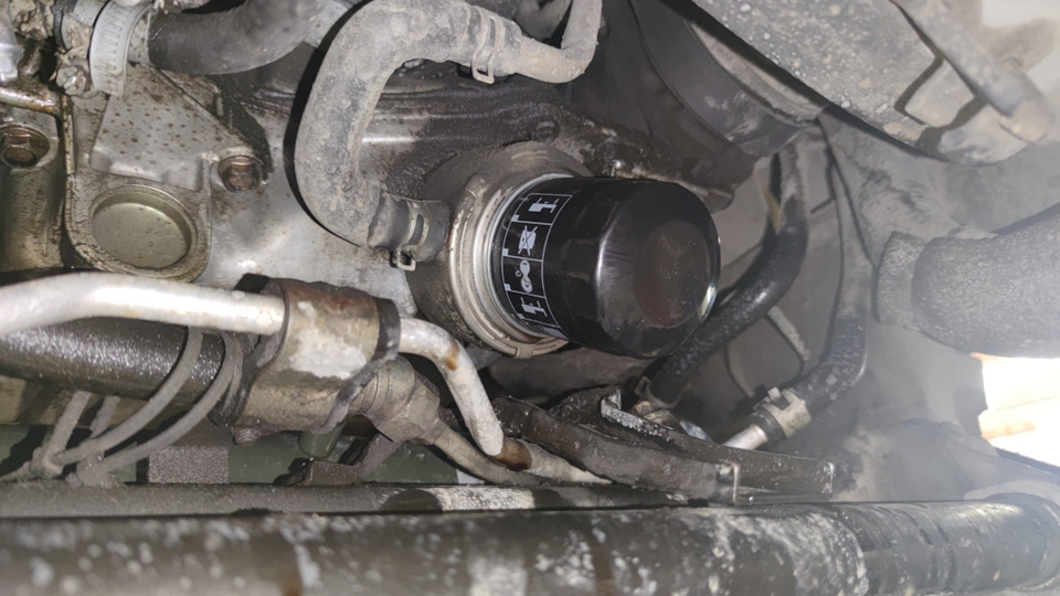

И, ещё на сервисе я конечно же установил масляный фильтр, который у меня был заготовлен.
Это фильтр TATSUMI:
— Фильтрующий элемент уложен прямо, не ёлочкой
— Размер 68 мм
— Это не большой фильтр под интервал 6-8 тыс км.
В итоге масло поменял, фильтр заменён, рейка заменена.
