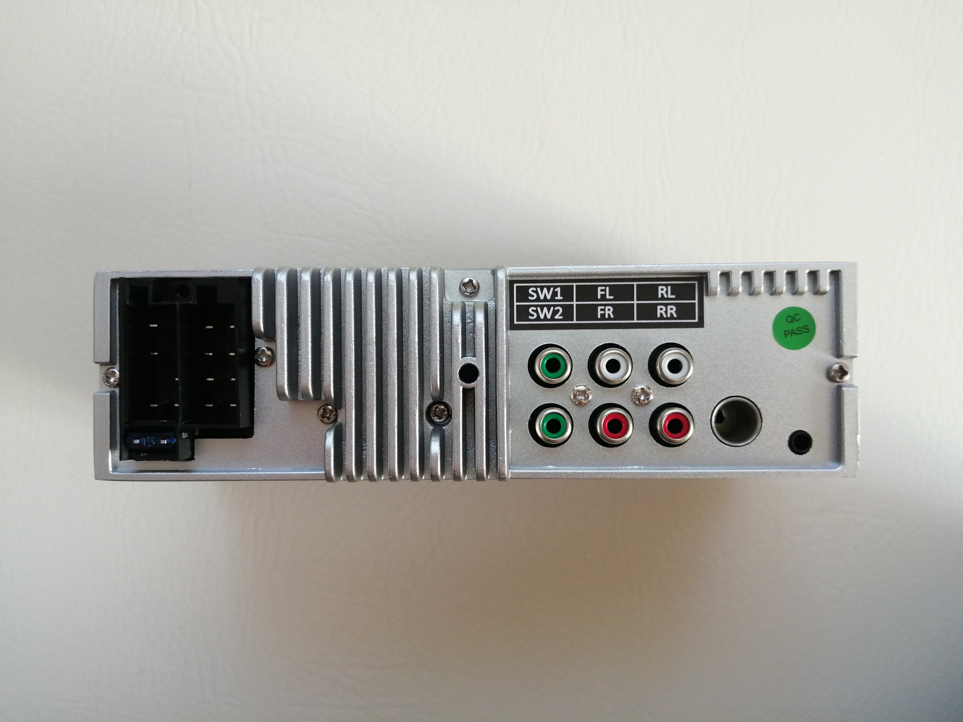

🔹На задней части расположены три пары линейных выходов, вход под антенну и вход под микрофон, микрофон к сожалению в комплект не входит.

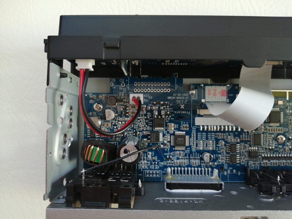

Любопытство меня конечно победило и я решил снять крышку и посмотреть какую начинку имеет данная магнитола
Все довольно отлично собранно.
☝️А вот и сам цифровой процессор Asahi Kasei AK 7604, 28 битный, в него встроены АЦП и ЦАП. Значит информация о наличии здесь такого процессора подтверждается на все 100%
🔹На гнездо usb для подзарядки телефона идёт свой отдельный провод, значит заявленные 2 ампера там будут точно.
🔹На линейных выходах стоят свои операционки 4558.
Термопасты не пожалели, сама задняя стенка магнитолы как мы видим сделана из приличной толщины алюминия плюс массивный радиатор, так что проблем с отводом тепла не будет.

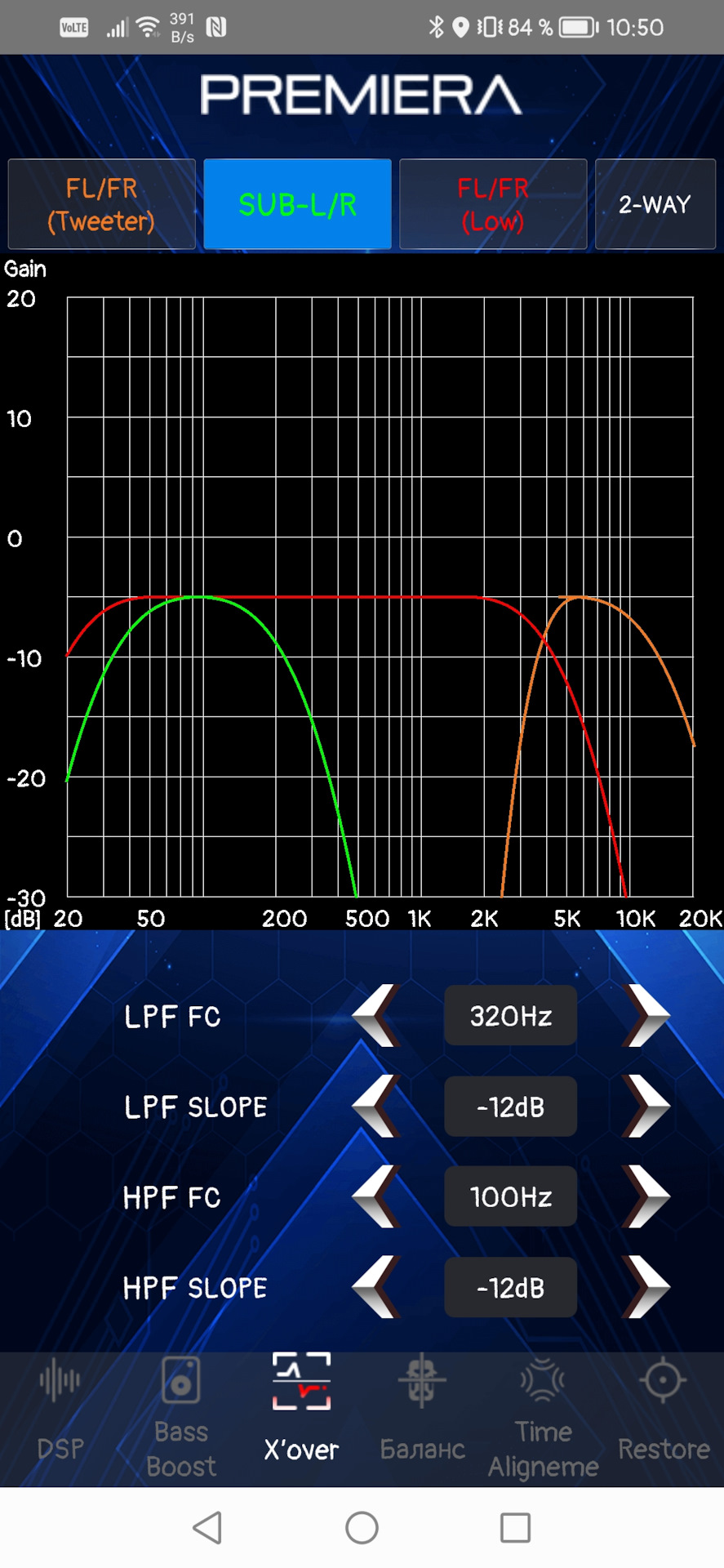

Далее переходим к настройке срезов, здесь на выбор есть три режима.
4.2 — фронт / тыл / сабвуфер
2 way — твиттера / мидбасы / сабвуфер
3 way — твиттера / сч / мидбас
Переходим в двух полосный режим, здесь у нас будут настройки твитеров, мидбасов или середины и сабвуфера.
Режет данная магнитола очень круто, от 6 до 48дб на октаву, если понятным языком сказать то режет пятым порядком, причем сабвуфер можно порезать как сверху так и снизу, про регулятор саб соник на моноблоке можно забыть.
Выбор частот для фильтров ничем не ограничен.
