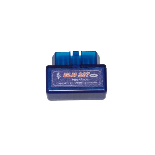

Заказал себе вот такую штуковину
ELM327 Bluetooth mini — мультипротокольный сканер, обеспечивающий диагностику автомобилей по всем протоколам OBD-2 стандарта. Размеры сканера меньше чем у самых распространненых адаптеров. В сравнении со своим большим братом ELM327 Bluetooth разниа в размере составляет несколько сантиметров. По этому он не мешает ногам при управлении автомобилем и его можно постоянно использовать и не вынимать из диагностического разьема авто.
ELM327 Bluetooth mini связь с ПК, ноутбуком, КПК или телефоном осуществляется через интерфейс связи Bluetooth. Сканер позволяет: считать коды ошибок сбросить коды ошибок, считывать показание датчиков, расчетные параметры работы двигателя. Работает сканер как с обычными инжекторными двигателями так и с прямым впрыском топлива. Так же возможно продиагностировать трансмиссию, АБС, подушки безопасности, климат контроль. Доступность диагностики к каждой систем, напрямую зависит от марки и года выпуска авто.
Сканер ELM327 Bluetooth mini работает практически со всеми автомобилями поддерживающими работу по OBD2 стандарту начиная с 2002 года выпуска авто.
Сканер поддерживает все известные протоколы OBD II / EOBD:

Итак. Хочу поделиться результатами пользованием данного девайса.
Для начала, всем владельцам Forester-ов не рекомендую заказывать вариант MINI, именно такой как изображён на первых трёх фото.
Сразу у многих возникнет вопрос, почему?
на этот вопрос есть два достаточно весомых аргумента, которые я лично проверил на себе:
1. Адаптер оказался слишком коротким, т.е., воткнув его в разъём OBD2, вытащить его обратно без дополнительных усилий и предметов просто невозможно.
Фото к сожалению не сделал, поэтому изображу схематически. За рисунки пожалуйста сильно не пинайте, я знаю что в Kompas это можно сделать намного лучше и пользоваться я им отлично умею, но на компе он не стоял, а устанавливать было лень.
Итак схема 1 и ниже объяснение к ней.
То что зарисовано серым цветом полностью вставляется в разъём OBD2, то что зарисовано красным полностью уходит в нишу, где распологается сам разъём.
Т.е. адаптер полностью скрывается в обшивке, тем самым его не видно ни с одной стороны и возможность случайно зацепить его ногами полностью сводится к нулю. Казалось бы, замечально, кстати именно поэтому я заказывал вариант MINI (3.5 см).
Но не тут то было возникла другая не менее серъёзная проблема, а именно…см. след.фото
Адаптер в разъёме мы видим со стороны обведённого прямоугольника, а это означает, что зазоры оставшеся между адаптером и обшивкой машины составляют 2мм и это не позволяет нам просто взять его пальцами и вытащить из разъёма, пальцы ведь не влазят, а адаптер даже немножко не выступает, чтобы взяться за него.
Казалось бы можно было его там оставить, но нет, нельзя потому как он тупо засадит аккумулятор.
В общем достать получилось, обмотав проволкой.
С тем чтобы не очень удобно его доставать я бы ещё смирился, но тут возникла вторая проблема.
2. Обрыв связи
При покупке продавец предупредил меня, что на некоторых адаптерах MINI есть проблема со связью, обрываестя при запуске двигателя. Конечно я надеялся, что меня это обойдёт стороной, но нет же, какой я был наивный.
Мои действия выглядели так:
— вставляю адаптер (работает, лампочка горит)
— запускаю программу ScanMaster ELM на компе (работает)
— запускаю двигатель автомобиля (адаптер и программа работают)
2-3 минуты всё замечательно работает, а потом разрыв связи.
Просто соединится заново не помогает, только если заглушить машину, но меня то это не устривает.
Думал по началу может комп не держит связь?!
Решил попробовать на iOS (Iphone 3GS и Ipad 3)
Для тех кто не может подключить или говорит что на iOS не работает, я могу с уверенностью сказать что всё работает.
Правда я полностью положил операционку Ipad (так, что он даже не включался и не реагировал на зарядку), а на след. день заблокировал Iphone, т.к. он у меня американец (AT&T). В итоге на восстановление Ipad у меня ушло 11 часов и 6 часов на разлочку Iphone, но это уже др. история. Извините немного отвлёкся.
Итак, для работы на iOS нам небходимо всего две программы
1. roqyBT4
2. Dash Command (DashCmd)
и всё отлично и замечательно работало, но после обрыва связи стали вылетать ошибки в программе
Сейчас адаптер отправлен обратно продавцу для замнены на обычный
как приедет, буду тестировать
to be continued…
Дождался, приехала замена.
Подключил — всё работает, связь не обрывется. Видимо адаптер Bluetooth выполнен более качественно или просто лучше антенна. На Iphone и Ipad работает без проблем, на компе пользуюсь ScanMaster ELM, сказать что со всем уже разобрался не могу, т.к. это будет чистым враньём.
Есть правда один минус — передача данных немного подтормаживает, опять таки из-зи Bluetooth, не хватает скорости передачи. Поэтому, если хотите чтобы этого не было берите или с WI-Fi (но цена будет на порядок выше) или с USB (будет висеть кабель).
Есть также и плюс. Несмотря на то что адаптер больше в три раза, он абсолютно не мешает ногам, т.е. зацепить его ногой при движении практически нереально.
В общем, буду разабираться дальше…
