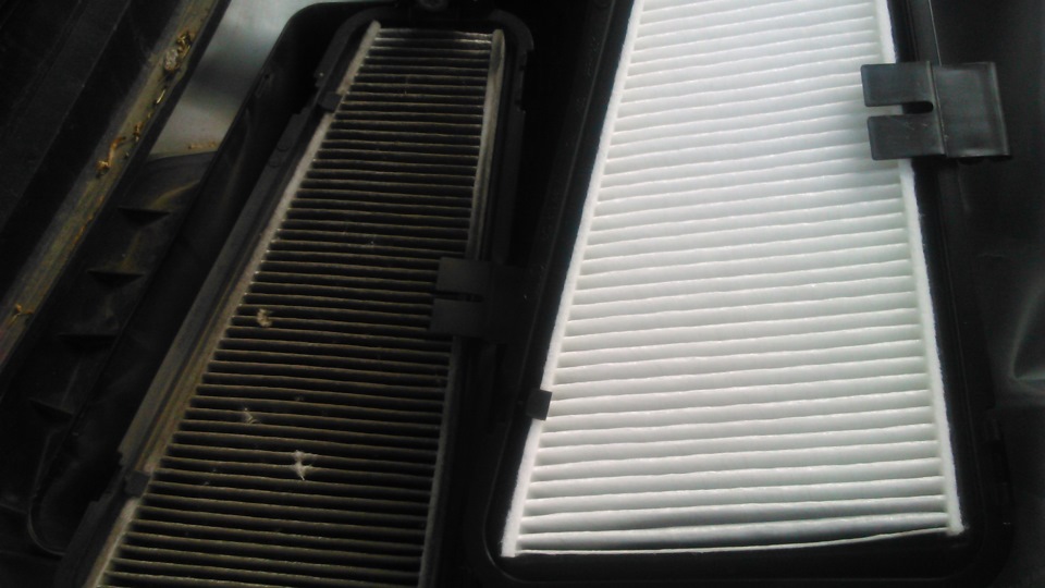

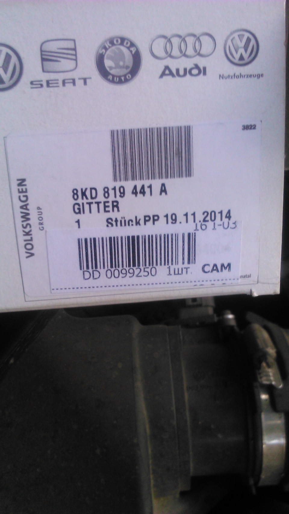

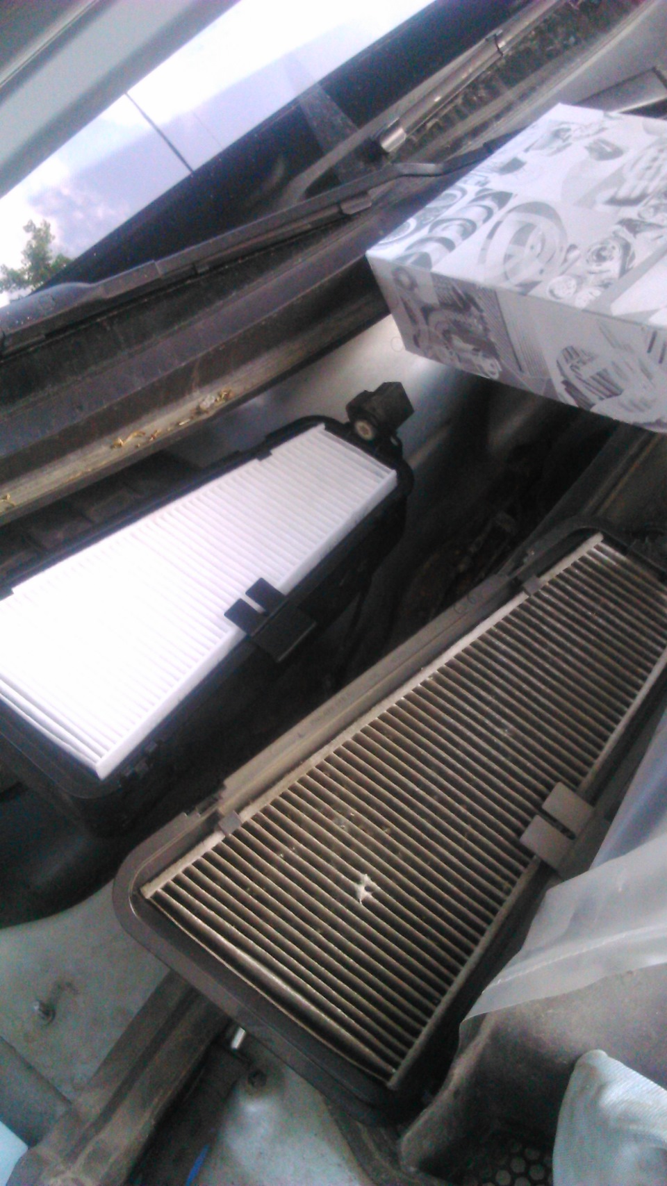

Всем доброго времени суток! Вот и настало время заменить фильтра в машинке. Начал с доп. фильтра перед приточным вентилятором. Пол года назад, по осени поставил себе данный фильтр www.drive2.ru/l/4697621/, прошло не самое пыльное времени суток, в итоге … судите сами:

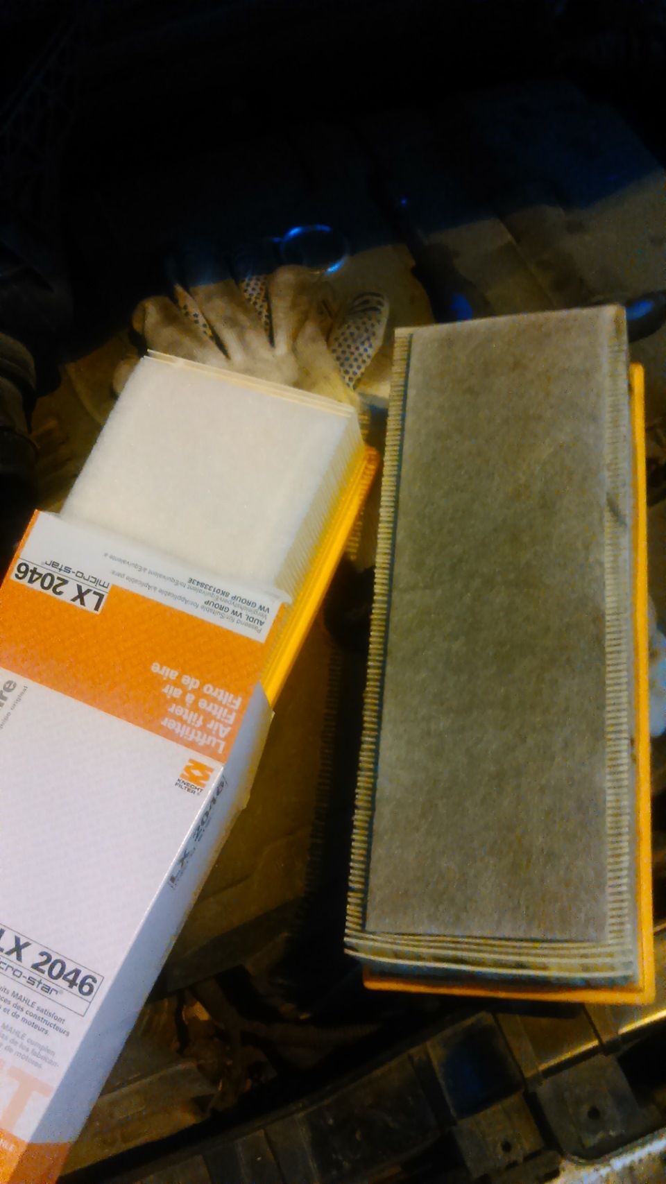

Тут всё ясно, дело нужное. Далее полез менять фильтр ДВС, с ним можно было и повременить, ну да ладно, хуже не будет)))

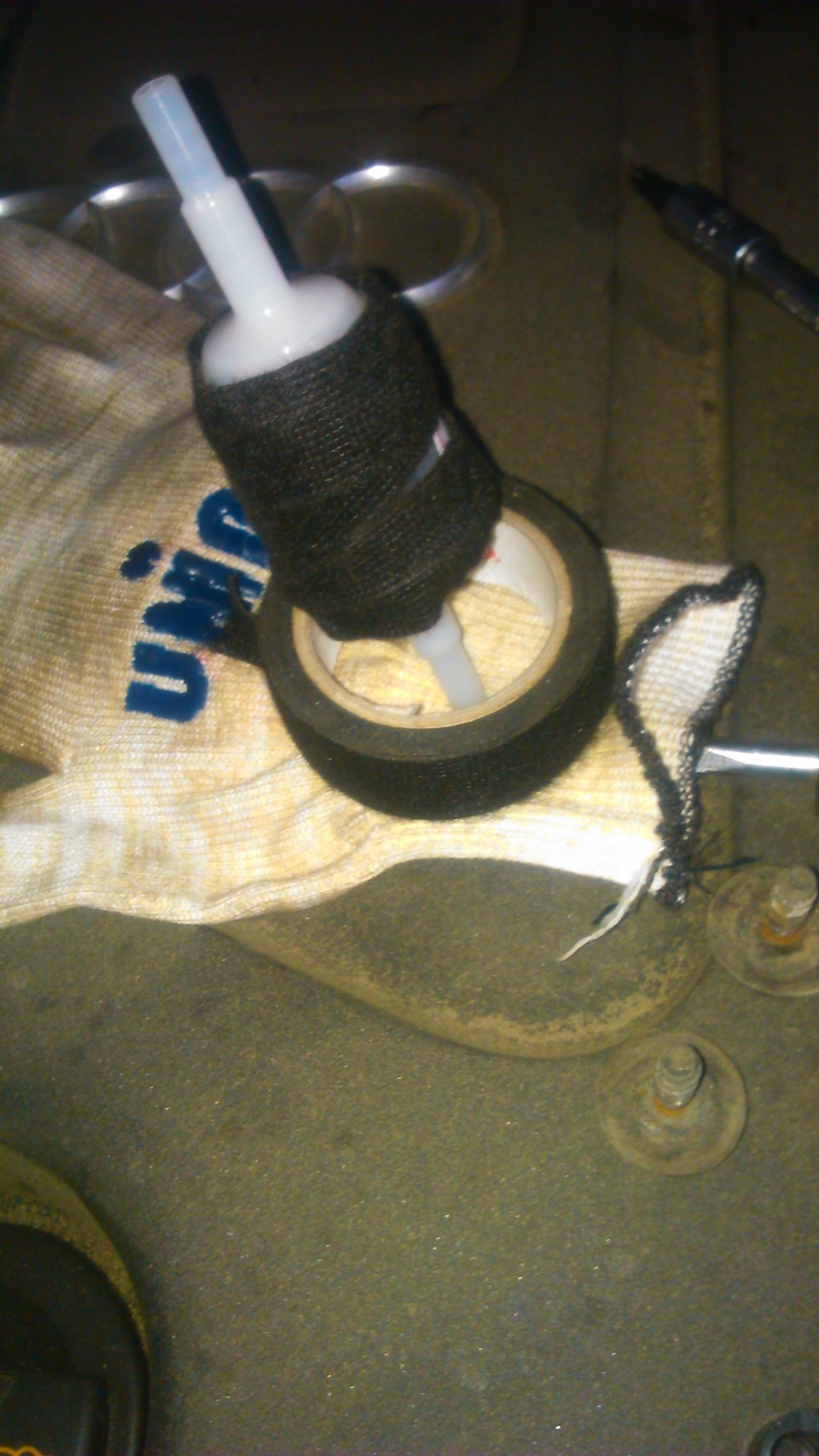

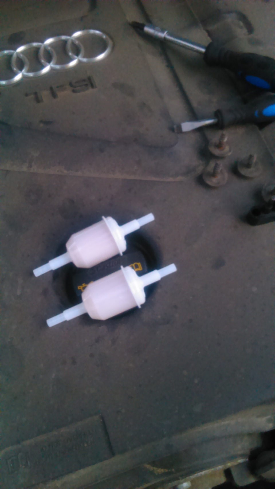

Как то давно на драйве увидел тему про фильтра в фарах, загорелся и благополучно забыл))), недавно опять тему подняли, не помню автора но спасибо ему большое, как пинок под зад))) Встал и пошел покупать, чтоб не забыть. Купил:
Чтоб не брякали обмотал ВАГовской мохнатой изолентой .
Изъяв из трубок старые фильтра, в виде кусочков поролона вставил более надежные.

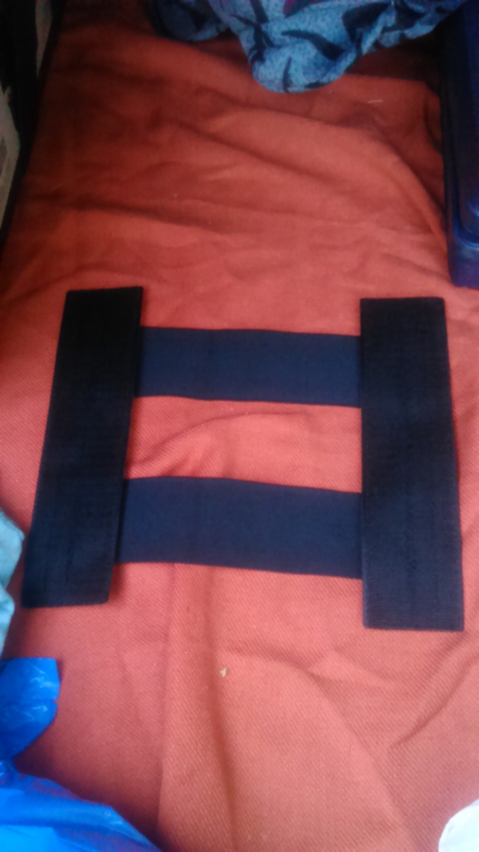

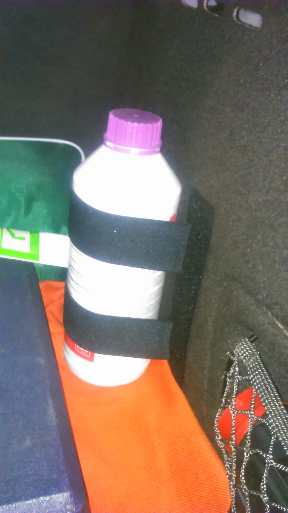

В планах почистить климу, хотя пока вроде не пахнет))) На подходе стрекоза с круизом и еще море интересных затей))) Недавно наткнулся на приятную мелочевочку
СпасибоMichael-R за енти примочки, очень удобно! Спасибо Вам за внимание, всех с наступившим летом. Приятного отдыха, ну и работы не в тягость))) Удачи…

Фары не снимал? Это реально?
Фары снимать нужно чтобы их чистить, а чтоб фильтра поставить нет.
Ох, обрадовал. Воткну тогда фильтры от хускварны на досуге.
Кто то уже их внедрял))))
а че с фильтрами фар происходит от чего они там что ваще чистят впервые слышу просто…

Так салонник и чистый, потому что все осталось на этом фильтре.
Только смысл его, если салонник менять куда дешевле
смысл кого? что менять дешевле? дополнительный фильтр ставится для того, что бы не сверчал потом моторчик отопителя…
ну удачи вам в этой "защите":)
хе-хе) почему в кавычках? почитайте что происходит с вентилятором отопителя…записей полно на эту тему у всех в БЖ (у меня в том числе) =)
ИМХО 800р за фильтр…не те деньги, что бы потом моторчик чистить или менять )

Ну вижу тебе уже ответили))) доп фильтр нужен как ни крути.

GITTER сначала прочитал как GITLER=)
подробнее бы про фильтра на фарах…
www.drive2.ru/l/288230376152974503/ Например вот.

так ты поставил новый доп.фильтр?
там же можно отдельно фильтрующий элемент заказывать вроде.
Да можно, на али или ебее, но я с ними не дружил. Заказал запчасть в магазине да ошибся с номерком, вот и пере заказал на замену)))
