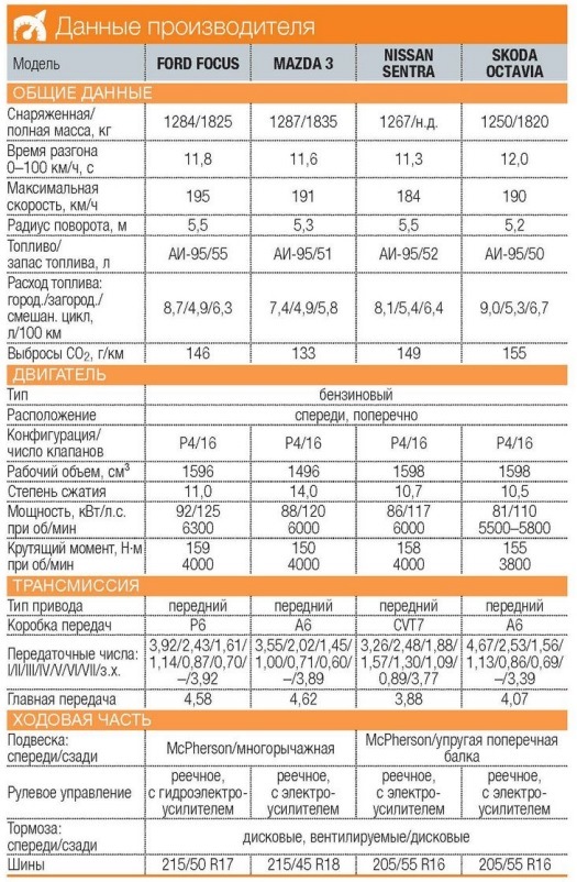

Паспортные 12 сек получились, если считать достижение 100 по спидометру, но он завышает на 5 км/ч. Разницы между D и S режимом при разгоне с нуля можно сказать нет. Бенз 95-й.

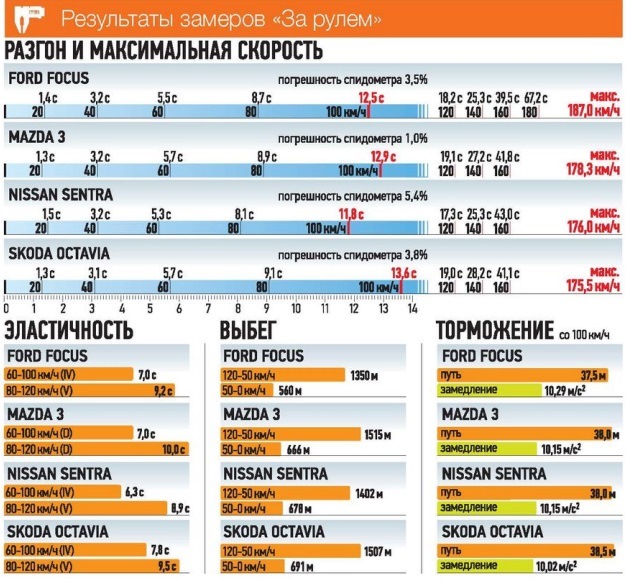

Update. Результаты замера "За рулем" октябрь 2015:

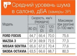

Шум мотора при разгоне большой:

13 секунд… Нормально! ВАЗ 21093 раньше всем казалась ураганом с тем же разбегом до сотни )))

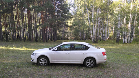

я так понял ты с магнитки?где видео записывал?что за озеро?
мартышечье рядом с городом
Ооо, я даже не знал что оно существует, спасибо)
Нормально так валит
все же ревет наверное больше, чем валит)
Я при разгоне максимально обороты поднимал до 3500, гул в машине писец, кажется движок взорвется, у тебя смотрю при 6000 как у меня при трех, может конечно видео всего шума не передает
3,5 тыс это разве обороты для двигателя? автомат периодически закидывает до них даже при среднетемповой езде в городе.
Ну у меня механика, я стараюсь выше не поднимать, боюсь он лопнет😀, реально страшно становиться
