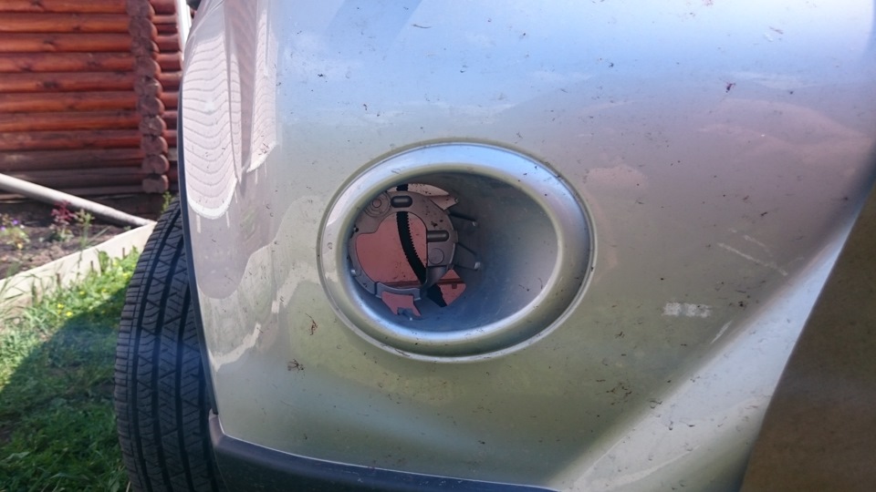

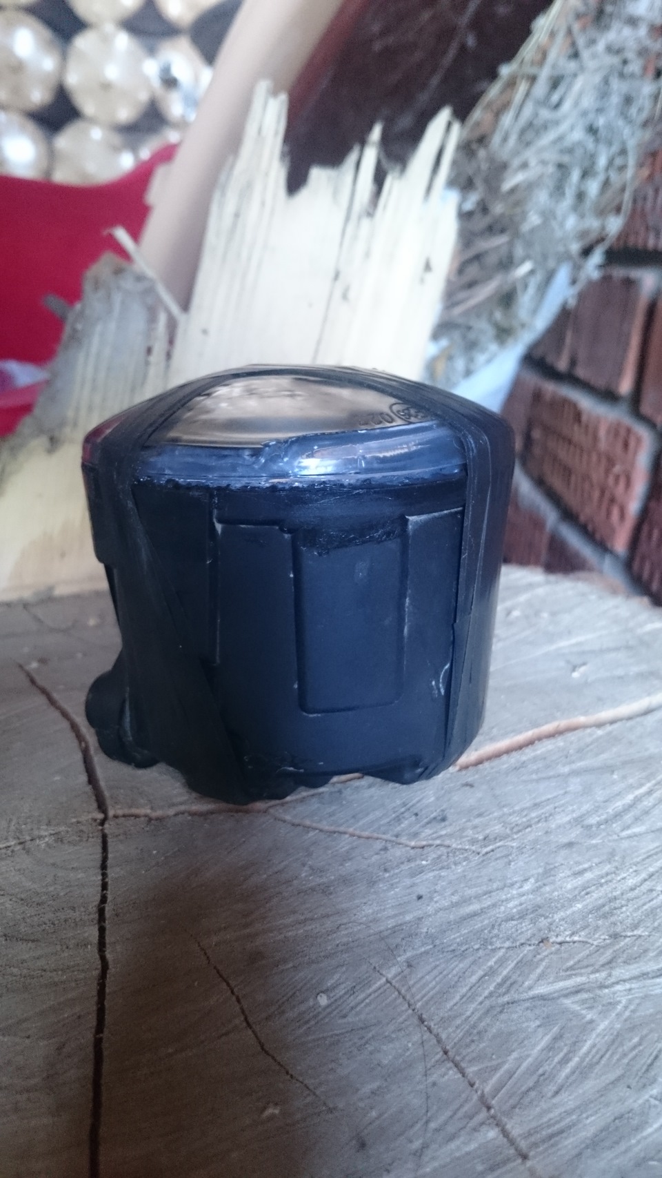

Разбитое стекло на правой туманке заменил еще в пятницу. Сегодня туманка подсохла и я собрал все на место. Лампа рабочая, протер ее спиртом 95 процентным медицинским и поставил на место.

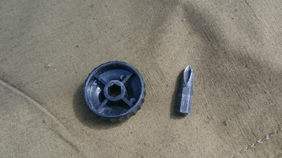

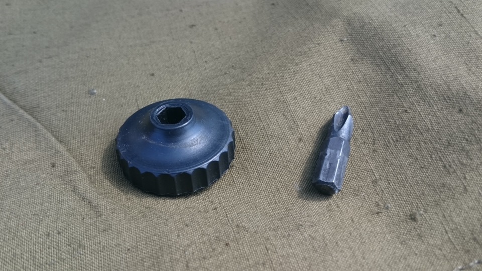

Итак. Снимал все из под капота, очень удобно, нужно лишь инструмент подходящий. У меня в инструменте нашлась такая вот приблуда для бит, с ней легко открутился болт под крест.

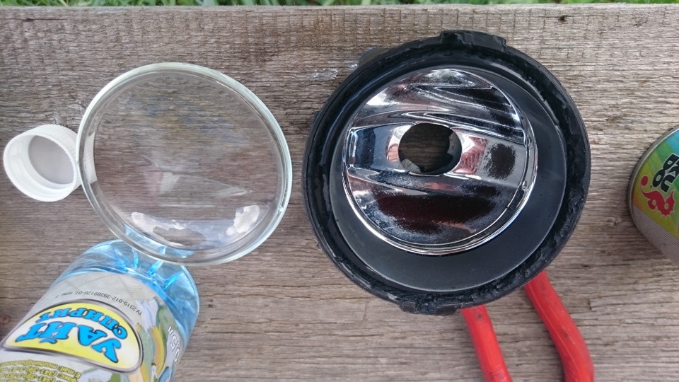

Дальше вынул туманку на ружу, отцепил провод.
Убрал разбитое стекло. Внутри туманку промыл просто водой, не вытирал. Тереть внутри отражатель не нужно, все стирается тут же.

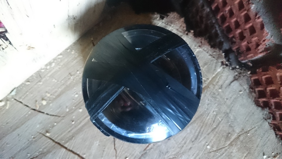

Высохла на солнце, намазал герметик. Поставил стекло, прижал и замотал изолентой, и положил сохнуть.

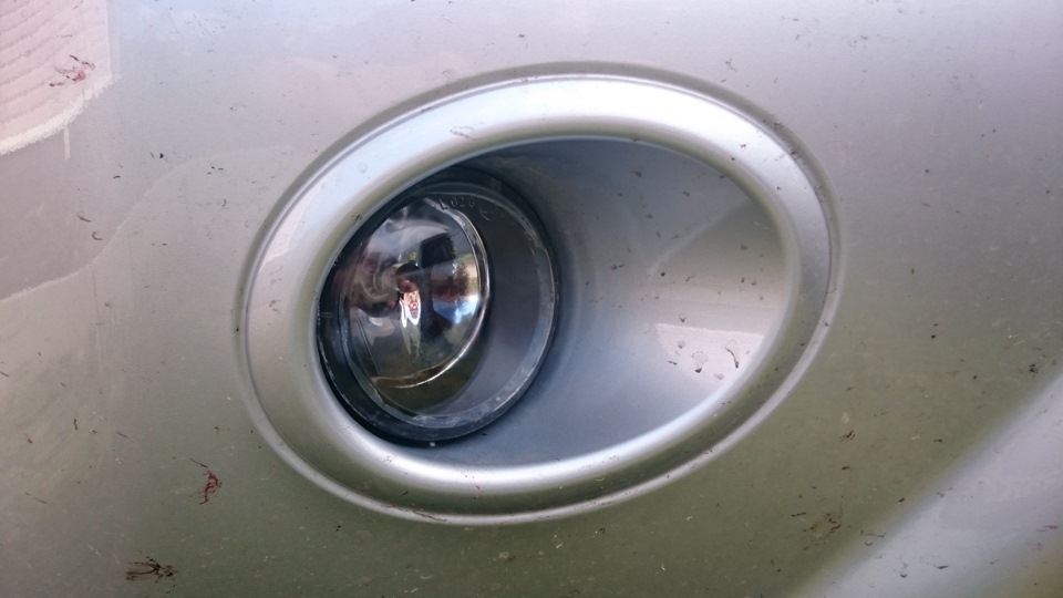

Сегодня собирал все в обратном порядке.
Подключил разъем, проверил, горит ли лампа, вставил на место и закрутил болт.
Итого потрачено:
Герметик для стекол прозрачный — 127 р.
Стекло ПТФ от приоры 90мм диаметр — 270 р.
Так же еще подойдут эти стекла:
— Стекло ПТФ BR201-1013N
— Стекло ПТФ Valeo SAE F02 B E2 021714
— Стекло ПТФ 601329-1
— Стекло ПТФ 2058
По состоянию на 24.11.2015 г. стекло держится, воды нет внутри, лампа заводская светит

Приоростекла киржач оказались больше на 2 мм, не влезли в паз корпуса птф, да и высота выпуклости у них меньше на 5мм.
Мегановские встали норм, цена 600р
Приоровские есть 2 типа, встают или нет, надо на туманку примерять. На X-Trail постоянно их беру, последний раз ставил да то которое больше, герметика побольше напихал и так и стоит

Странно. У меня птф 90мм. Тоже хотел от приоры поставить, но в магазинах оно 84мм или там разные бывают?
Разные
в чм отличие? производитель или год выпуска?не в курсе?
Год. Я написал все номера стекол, поищи
SerhioST
Где стекло покупали? а то в нашем городе (Алматы) такую диковинку сложно найти
Тогда просто в магазинах запчастей спрашивать стекло для туманки круглое диаметром 90 мм
ок, спасибо, я саму туманку заказал, моменял — доволен, а вот старую хочу сделать, я на сайтах в России находил думал заказать, но по каментам понял что оно немного неподходит, ибо надо немного подпиливать его
