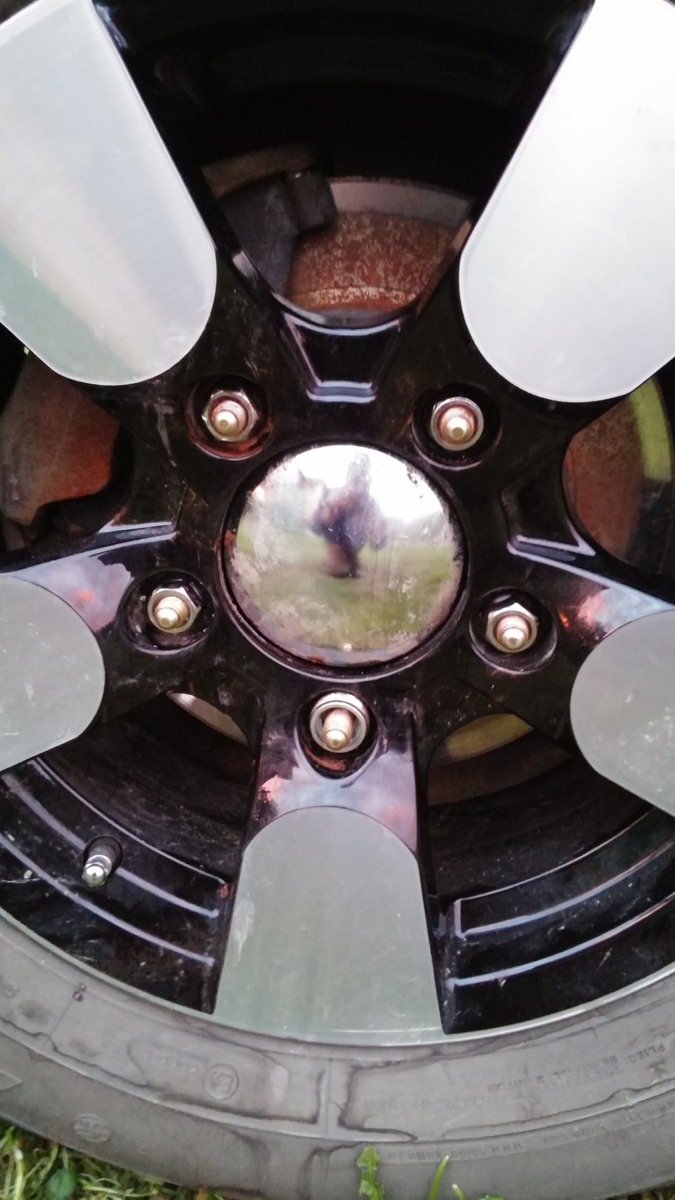

Итак еще весной были приобретены литые диски, но эпопея с короткими шпильками все продолжается и в голову ничего умного не лезет. На фотографии не особо видно, но гайка не докручена даже до середины

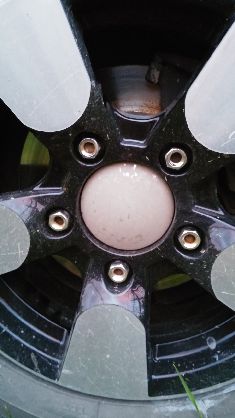

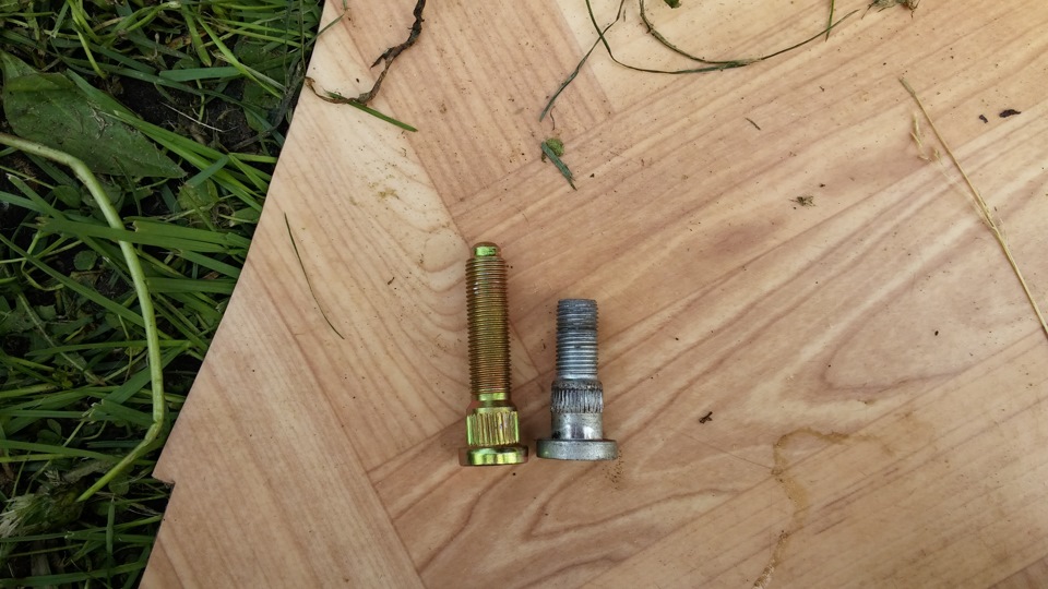

Были приобретены удлиненные шпильки, но как оказалось шпильки совсем не такие. Но попытку их установить я все таки совершил, пока на одно колесо.
Сама шпилька имеет длину 55 мм и получается длиннее стоковой на10 мм.

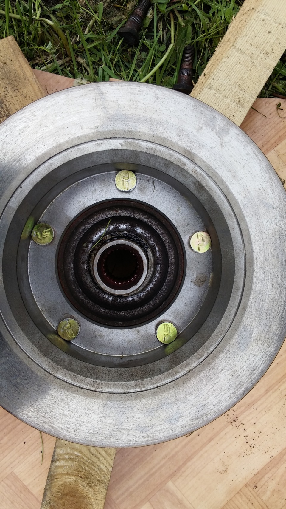

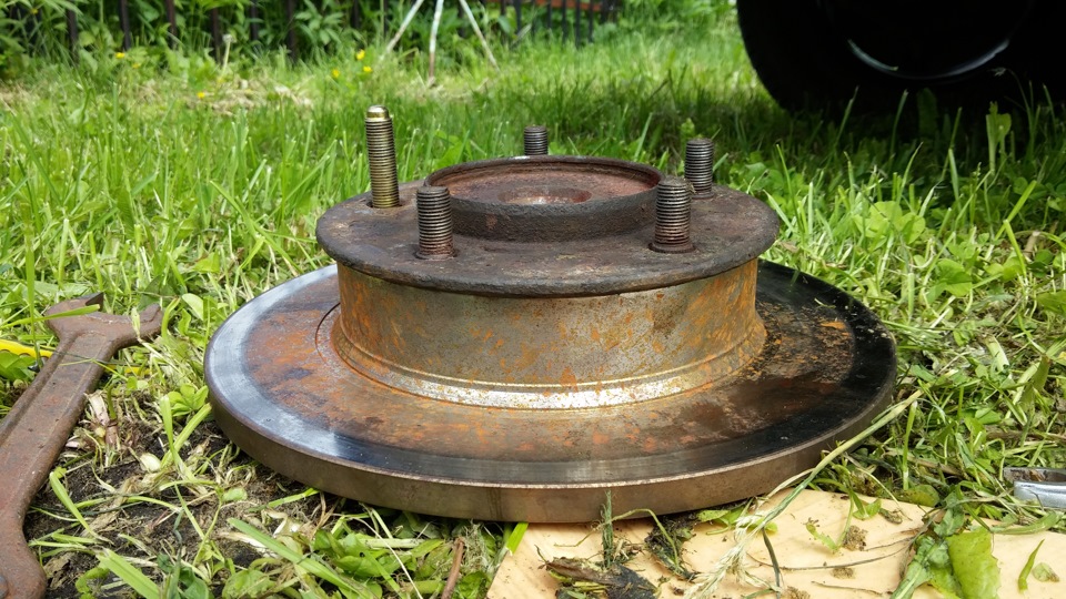

Но проблема в том что как видно из фотографии на новых шпильках шлицы не достают до пазов ступицы и имеют слишком маленькую шляпку.
Шляпка хоть и маленькая, но пришлось ее подточить напильником.
Так как шлицы не достают, шпилька застопорена получается только за счет шляпки, но потом обнаружил что шляпки можно было и не точить и если приложить усилие то вполне реально ее провернуть, то есть сейчас каким то чудом все держится, но в один прекрасный день я колесо открутить не смогу так как шпилька будет проворачиваться. К тому же шлицы нужны еще и для того чтобы скрепить вместе диск тормозной и ступицу. У меня это условие естественно не соблюдено, а скреплены они только за счет притянутого гайками колеса. А так то с длинными шпильками совсем другой вид.
Ну и вот он встает вопрос кто как из такой ситуации с короткими шпильками вышел ? И еще может кто знает где можно купить или заказать колпачек на ступицу потому что этот находится где то под диском и ни капли не выступает.

Купил зимой такие же диски, сегодня решил поставить — такая же фигня.
Вопрос так и не решился со шпильками? У меня похоже, назревает подобная ситуация.
Надо было купить конические колесные гайки для литья
гайки куплены с нужным конусом, были куплены в первую очередь
