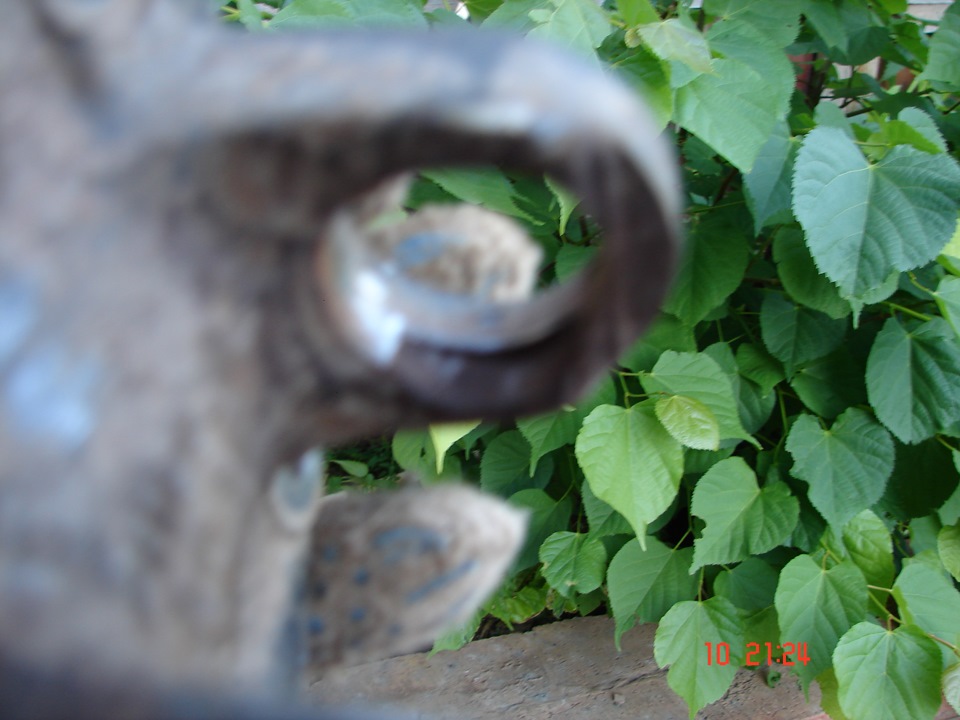

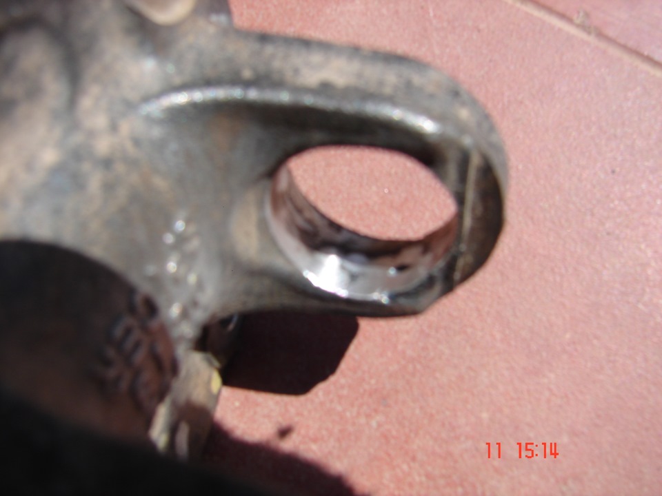

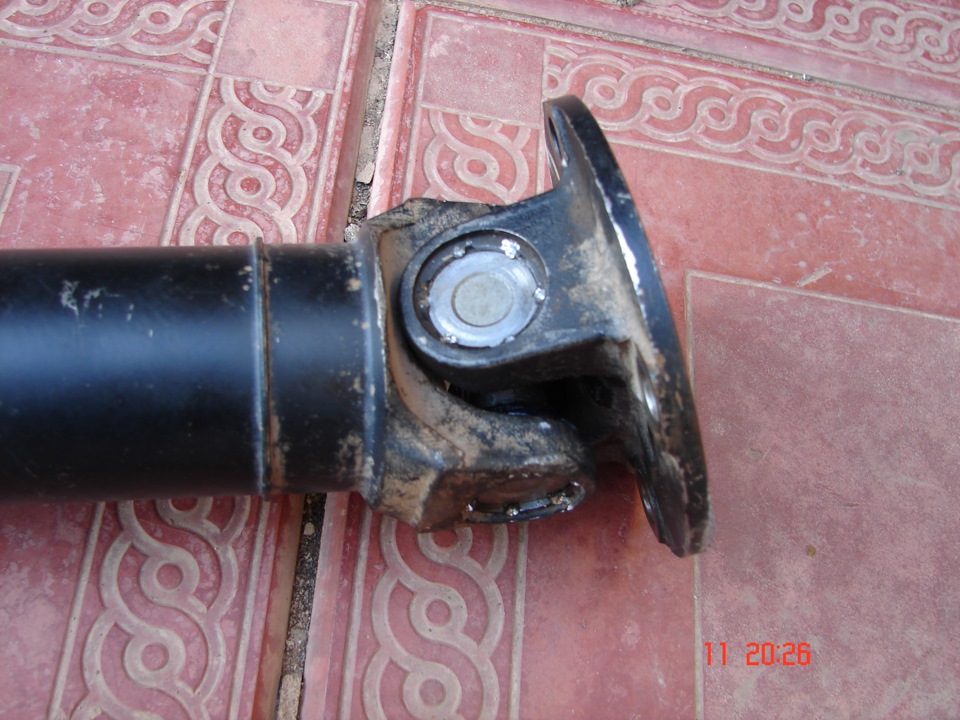

Накрылась передняя крестовина и пока понял откуда стук уже разбило вилку.Цена нового кардана шокировала, а цена реставрации в сервисе не обрадовала(18000р.)Решил попробовать сам.
Для этого приобрёл две крестовины "буржуйские"

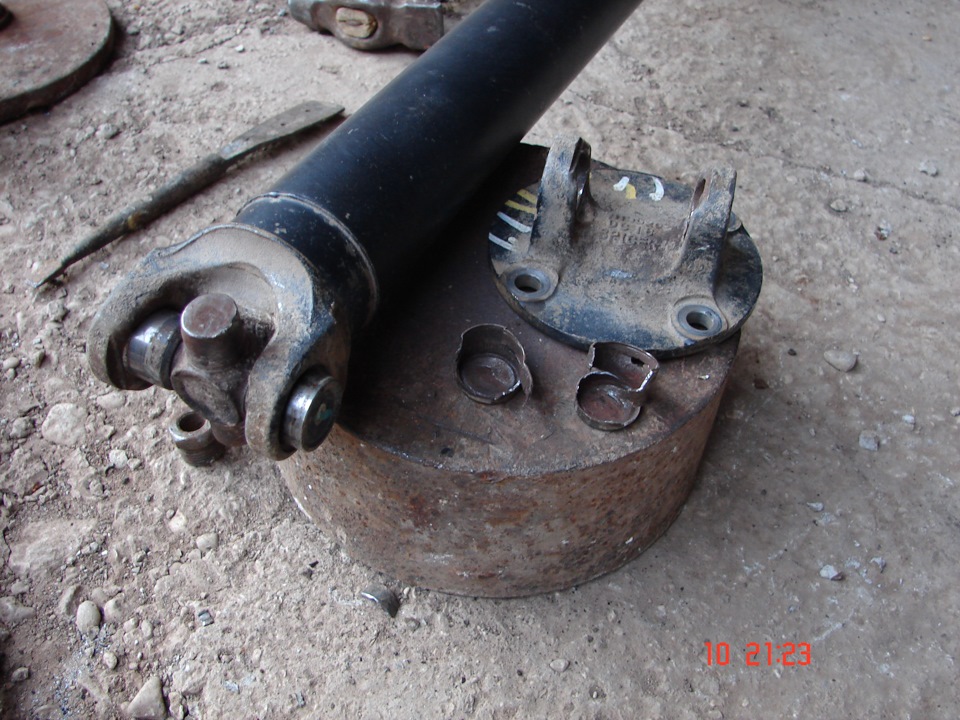

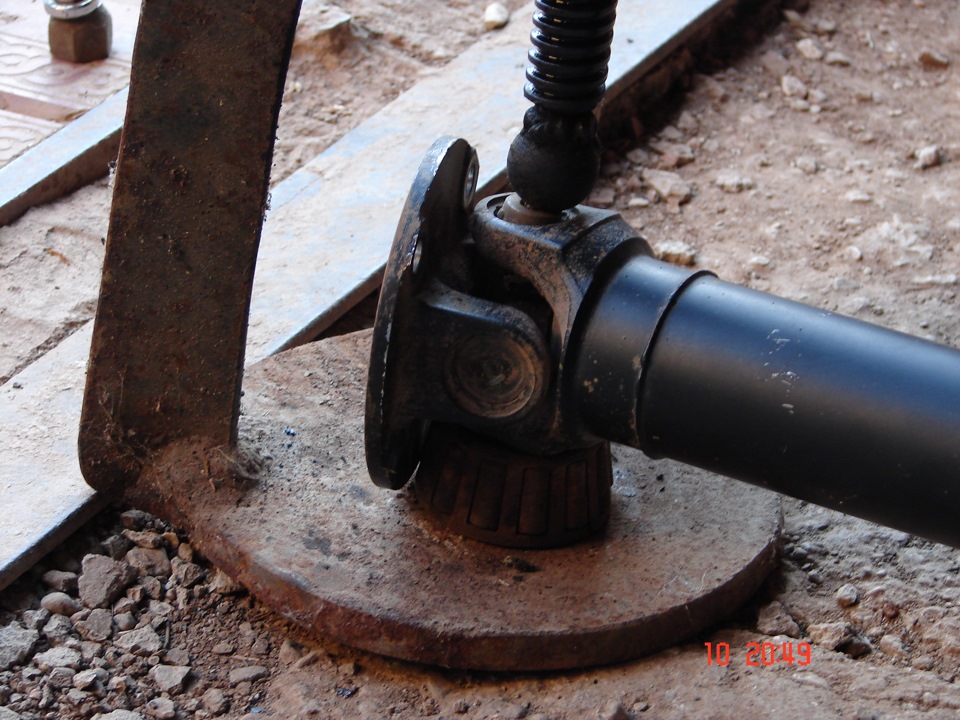

Начинаем выпрессовывать!
Ну и конечно куда без помощников!

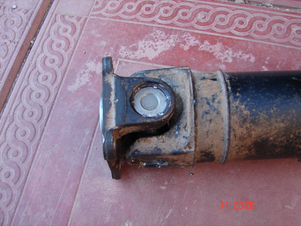

Вот в таком состоянии была крестовина

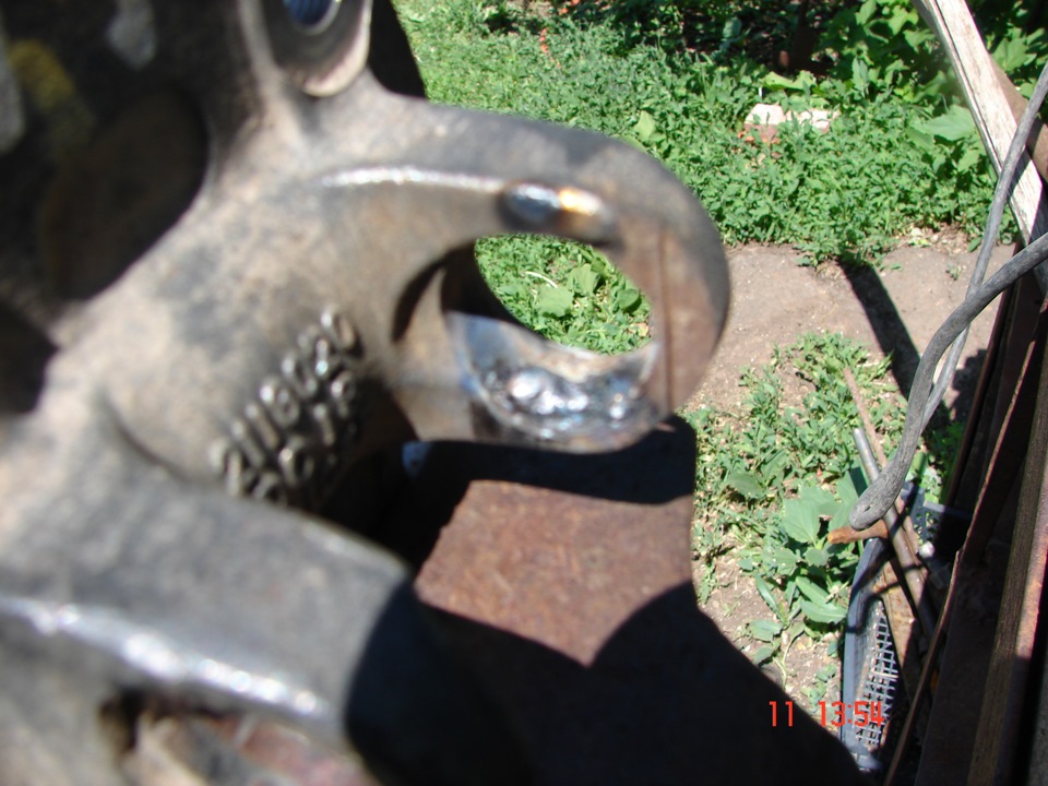

В разбитой вилке залил сваркой "яму"
Затем с помощью бор-фрезов купленых ещё года два назад обработал посадочное место.

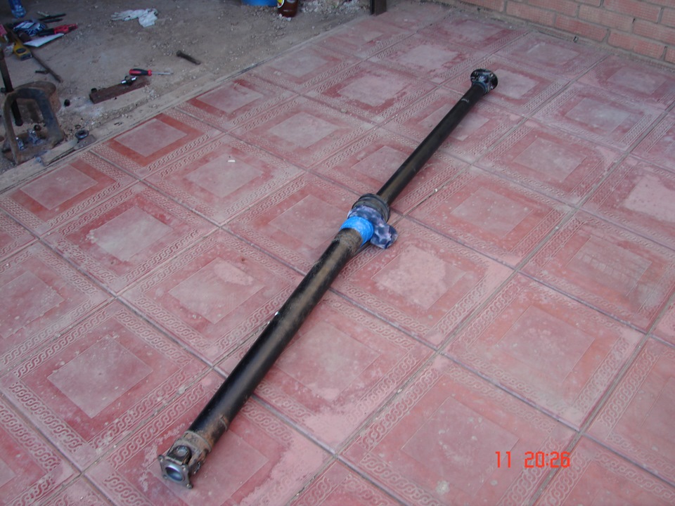

Затем с помощью тисков и двух своих помощников запрессовал новые кресты и закернил их советским дюбелем.
Вчера установил кардан на место.Пробывал на разных скоростях поездить от30-160, никакой вибрации. Доволен больше чем слон! Цена:кресты 2 по700р., фрезы-75р.

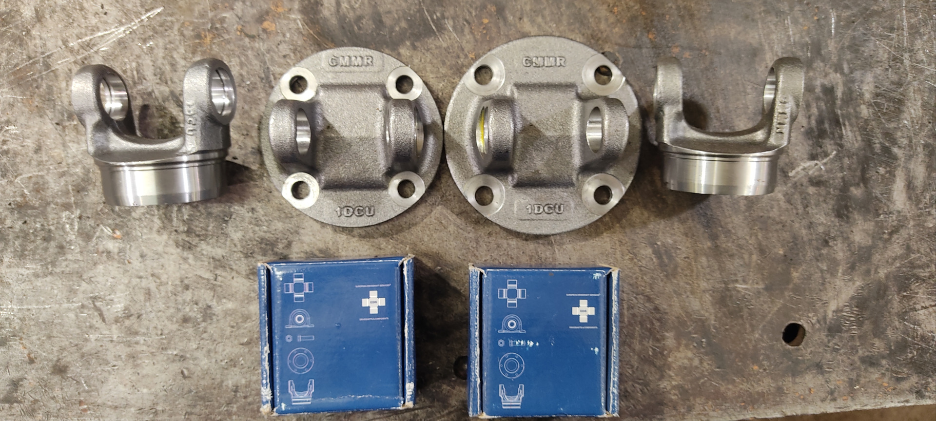

Мы то не против. Если у вас есть желание ремонтировать самостоятельно, можем предложить переделать кардан на узлы со стопорными кольцами

Dakar-kardan
Пару лет назад так и сделал

А разве после сварки чугун не становится хрупким?
не знаю, но ведь сама вилка к трубе кардана тоже приварена!
Вилка к трубе кардана приварена в заводских условиях. Как мне объяснили, после сварки необходимо закалить металл.
может быть и необходимо не знаю!
Приветствую! Есть пара вопросов по данной замене. Каким образом удалял старое кернение перед выпрессовкой? И как центрировал крестовины после установки?
Привет, кернение при выпрессовке почти сносит потом только абразивным фрезом слегка пройтись. центровка на глаз в принципе когда запрессовываешь чувствуется когда они в свои места сели главное не глубоко снимать кернение
В общем уже все сделал. Кернение снимал напильником. Центрировал штангелем. Запресовывал в тисках.
ну и как ? все работает без проблем?
Конечно! Главное не спешить. И смотреть чтобы иголки не выпали. С прессом, хотя бы винтовые, было бы гораздо лучше.
удачи на дорогах!
А фото новых крестовин до установки не делали? Хотелось бы посмотреть. Мейле — не производитель. Интересно что за производитель. Таких еще не видел. Сам брал GMB, Loebro ну и родные Spicer видел когда выбивал…
нет не делал, но подошли по всем параметрам

У меня с 25-40 км/ч при резком старте сильные вибрации, это то что у вас?
Возможно! У меня при разгоне периодический стук был на этих скоростях, на более высоких нет. Попробуйте на месте покачать за кардан, если никак, то лучше снять кардан и проверить крестовины. И прокатиться без кардана тогда будет понятнее что к чему!
