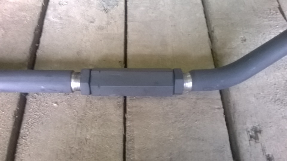

Ну вот, доделал панару. Как уже писал ранее, идею «ГАЗелевской» шаровой подглядел вот тут www.drive2.ru/l/5938778/, ну а узел регулировки по длине… Идея, что называется, лежала на поверхности, но как её реализовать. Однако, как говорил Иосиф Виссарионович — кадры решают всё. Токарь сказал: «Сделаю». И сделал. Оставался вопрос с конусом в «домике» панары. Такой развёртки я не нашёл, поэтому хотел рассверлить и вварить втулку с нужным конусом. Токарю эта идея не понравилась. Он снова сказал: «Сделаю». И опять сделал. Заточил обычное сверло под нужным углом и… На сверлильном станке нужный конус был сделан меньше, чем за минуту. Тут главное не переборщить. Ну а я покрасил всё это в чёрный матовый .
На очереди рулевые тяги. Тоже буду переделывать. Может что-то «новое» придумаю.

Подскажи от чего муфту и гайки брал на панару.За ранее спасибо
Токарь выточил из простого шестигранника.

Пока ставил эту тягу, немного поразмышлял и вот какой вывод сделал. Сайлентблок нужен для увеличенного хода подвески (моста). Конечно, сам сайлент для таких углов не рассчитан и со временем порвётся, но шаровая при таких углах, или погнёт "домик", а может саму тягу, или вообще сломается. В моём варианте (лифт 40 мм) угла хода шаровой, конечно, хватает с запасом. Но для более длинноходной подвески для бездорожъя, нужен сайлентблок, вместо шаровой.
Я на мосту пересверлил дырку и мост встал ровно, на обычной тяге.А так ты её ослабил, ибо во впадинах резьбы, ниепические концентраторы напряжения.
Да ладно тебе, жути нагонять. Сколько уже людей с регулируемыми панарами ездят и ни чего. А просверлить… У меня лифт небольшой и если сверлить, то второе отверстие слишком далеко получится. Мне столько не надо. Да и сверлить другое отверстие — нарушать геометрию всей системы тяг. А на Гранде она (геометрия) и так не очень согласованная.
Какой диаметр резьбы получился?
И что-то по технологии нарезки резьбы ты обещал…
Я и сам удивился, как он (токарь) это сделал. Он открыл "секрет". Сначала вся тяга зажимается в патрон. Протачивается часть со стороны загиба и нарезается резьба. Затем, тупо, болгаркой тяга разрезается. После этого нарезается резьба на прямом "остатке" тяги. Всё гениальное, просто.
Ну да. Видимо, по другому — это только наваривать, как в моём случае.

Это прямо на панаре резьба нарезана?
Да.
Тоже хотел так сделать, даже заказал токарю гайку как у тебя на фото, но меня начали отговаривать, мол гайку эту нужно закалять… Да и на панаре закалка резьбы нужна будет… Короче пока в раздумьях. А не знаешь резьба на обеих концах одинаковая или одна правая а другая левая?
Резьба на обеих концах, конечно, разная. А как же иначе. Ну а про закалку… Вот, например, из материаловедения — при закалке деталь теряет вязкость и приобретает хрупкость. Т.е. резьба, сама по себе, будет прочной, но вся деталь в целом потеряет упругость и может просто сломаться тогда, когда незакалённая деталь только согнётся.
мне кажется, хотя могу ошибаться, от ударной нагрузки мягкую резьбу не разобьет?!
Да с чего она (резьба) мягкая-то? "Мягкая" — это сталь — 30. Конечно, не скажу точно, из какой стали сделана панара, но где-то ближе к 40Х. Какая уж тут мягкость?

Если уж сильно "страшно", то сделай, как предложил Vaskol83. Если лифт уже сделан, то просто замерить, на сколько удлинить тягу и просто вварить вставку.
