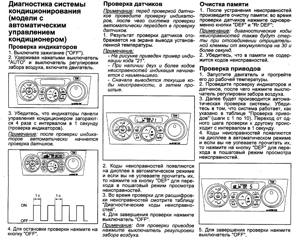

Как вы уже знаете, у меня в машине установлен свап кондиционера на климат и всё бы ничего, но одну проблему я до сих пор так и не устранил — код 21 (датчик солнечного света).

Согласно таблице из мануала (привёл её в самом начале) неисправность может быть в:
1.Жгут проводов
Прозвонка показала что всё в порядке.
2. Датчик солнечной активности
О проверке этого датчика есть небольшая запись в мануале
Проверяли датчик
— режим 20К, щуп "+" на 1, щуп "-" на 2 проводимость 1 (бесконечность)
— режим 20К, щуп "+" на 2, щуп "-" на 1, света нет, проводимость 13,71кОм:
— режим 20К, щуп "+" на 2, щуп "-" на 1, свет есть, проводимость 16,67кОм:

Пришло время разобраться с датчиком солнечно активности.
Подключаю новый датчик вместо старого, выставляю его на палящее солнце (+33 градуса) и включаю проверку ошибок климата.
Ура!
Теперь перекрываю ладошкой свет датчику
Ошибка 21, всё как надо!
Ещё пару раз проверил:
Солнце: 00
Темнота: 21
Решил, для очистки совести, подключить старый датчик и так-же проверить ошибки. Получил такой же результат. КАК ТАК? Мы с Zull неоднократно проверяли мой климат на ошибки и всегда была ошибка 21! Мы выставляли машину на солнце, светили мощными фонарями, но безрезультатно.
То ли солнце сегодня было особенно злое, то ли какая-то магия, но итог один — Жаба была права.
