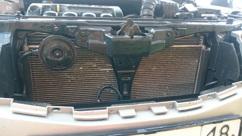

Снял решетку радиатора (Вот видео, как снять решетку:
Итог: Стало намного лучше. Сначала погонял по городу, нагрел машину и встал на солнышко во дворе. Кондиционер включен. Сижу 1,2,3 думаю все гуд получилось, а нет на 4 минуте температура снова полезла к верху, но уже до 120 градусов и тут же стала снижаться.

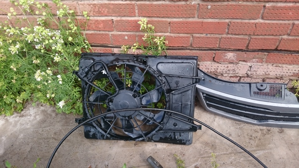

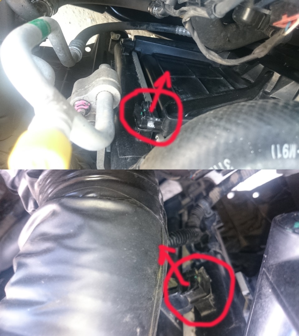

День второй. Повез жену на работу, а она у меня работает у друга, у которого тоже есть Керхер на работе и он мощнее моих. По приезду, так же снял решетку радиатора, снял воздухозаборник от фильтра воздушного (Откручиваем 2 болта под ключ на 10 и снимаем шланг от корпуса фильтра воздушного).

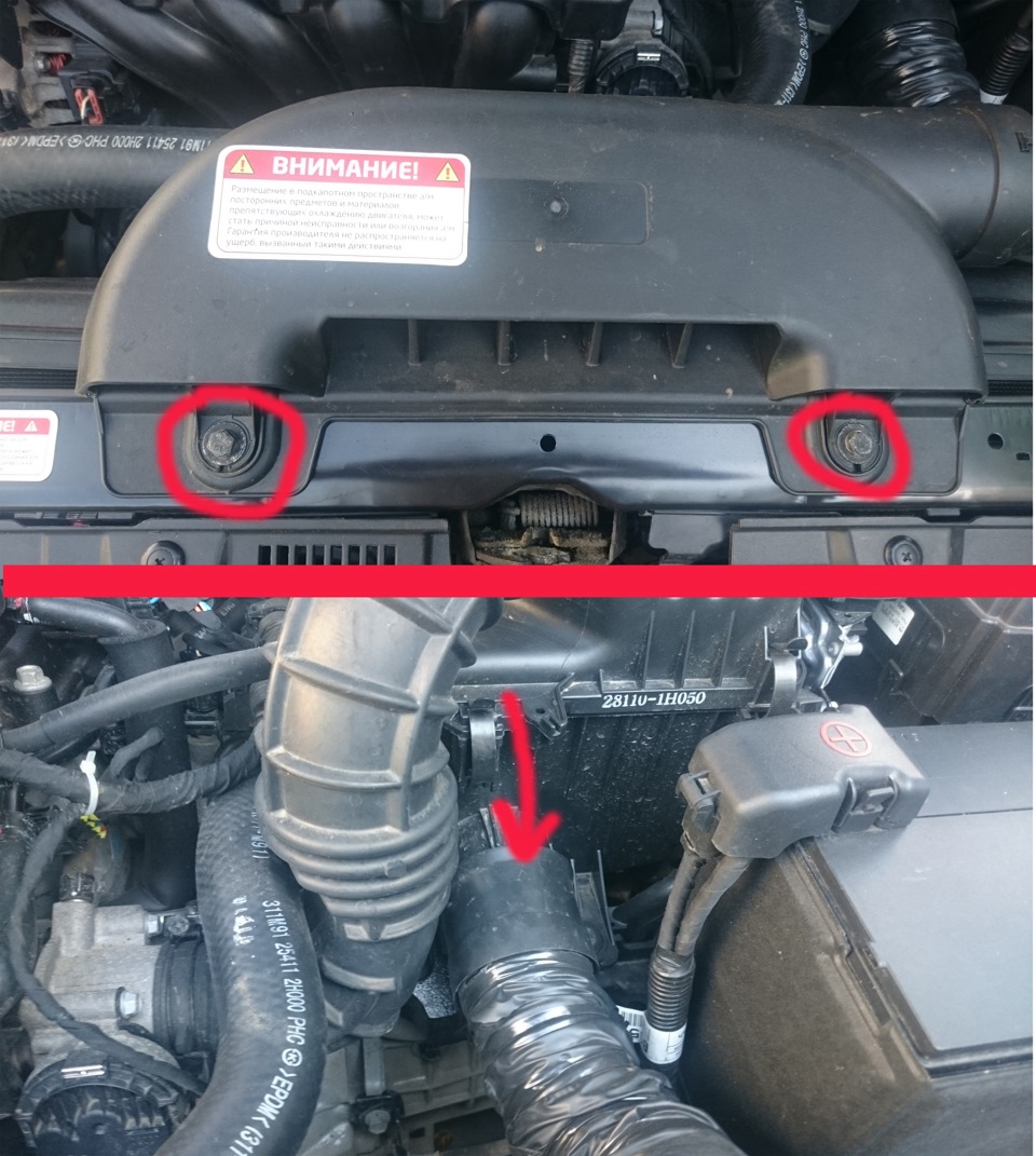

Снял вентилятор принудительного охлаждения радиаторов (Крепиться он на двух защелках по бокам).

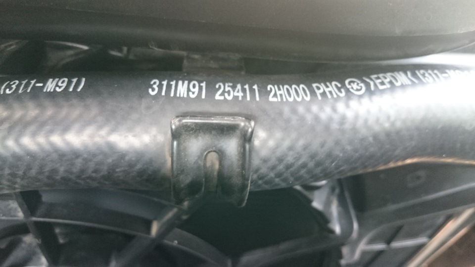

Сначала откручиваем скобу, которая держит шланг на корпусе вентилятора, которая держится на болту под ключ на 10, убираем ее.

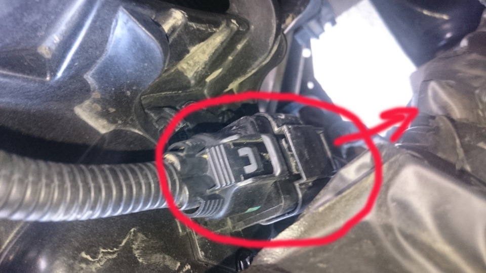

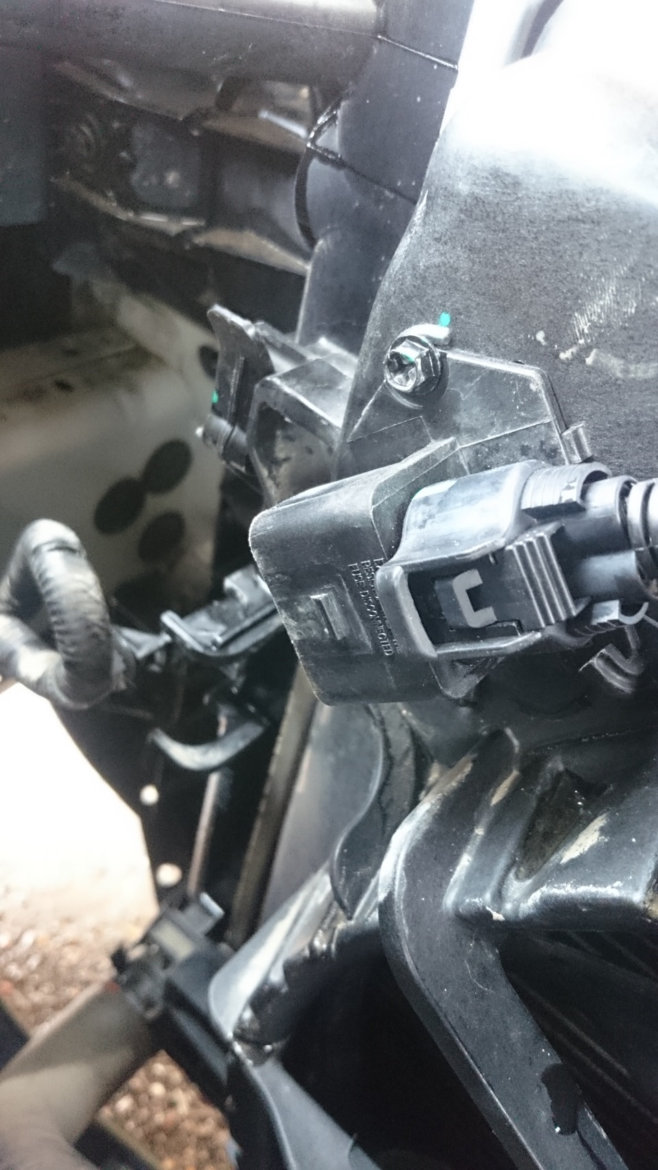

Потом отстыковываем разъем вентилятора, находится он слева у аккумулятора.
И отщелкиваем защелки и начинаем тихонько тянуть корпус вентилятора вверх,

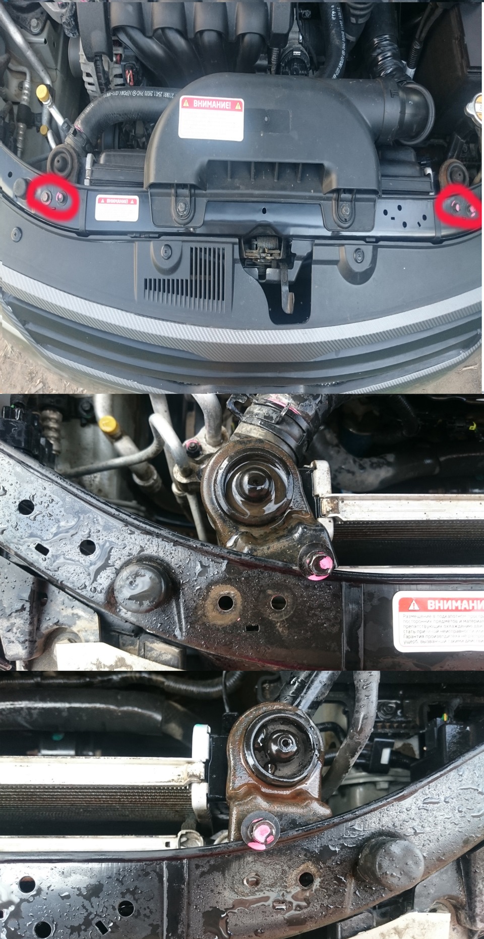

подгибая аккуратно трубки охлаждения, достается очень легко, главное не сильно дергать. Далее откручиваем крепления радиаторов сверху, два болта под ключ на 10 с каждой сторону. И

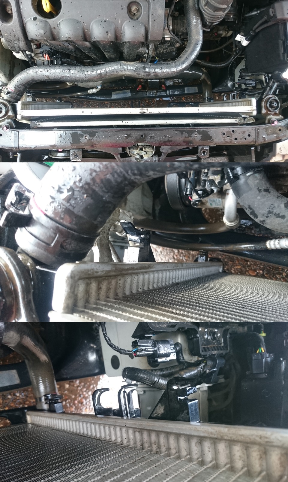

все радиаторы можно тихонько подвинуть в сторону двигателя, чтобы удобней их промывать. Так же закрывал пленкой аккум и отверстие корпуса фильтра воздушного, чтобы вода не лилась туда.
Радиаторы снимать не стал, т.к. это повлечет к доливу жидкостей, а радиатор кондиционера придется заправлять фреоном и настраивать, как то так это называется :), а это лишние для меня затраты.

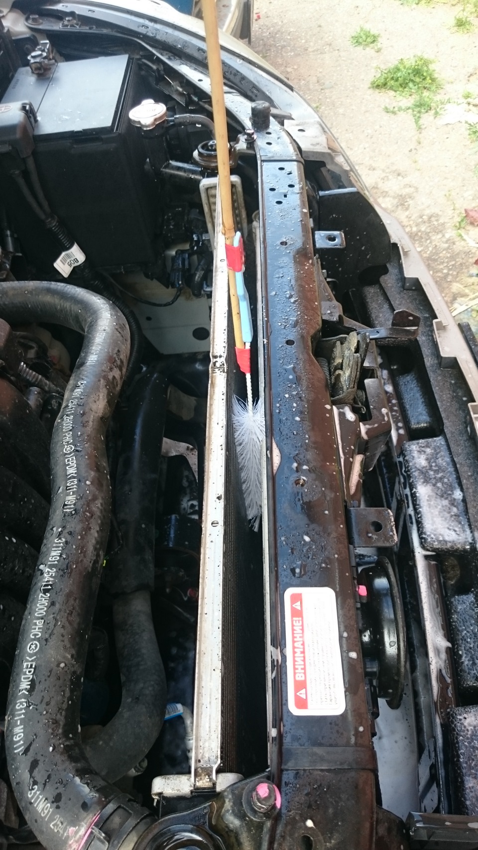

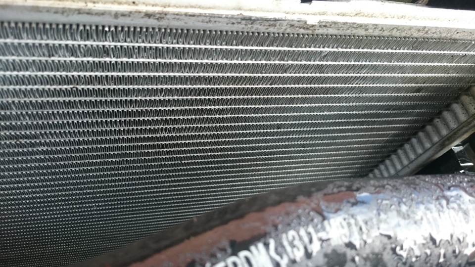

Вот сначала просто промыл радиаторы без насадки, со стороны решетки радиатора, со стороны двигателя и между радиаторами сверху, тоненькой струйкой воды, дал постоять, чтобы отмокла грязь, потом с насадкой хорошо прошелся так же со всех сторон. Потом насадкой пеногенератором с шампунем пенным бесконтактным все это дело облил со всех сторон.

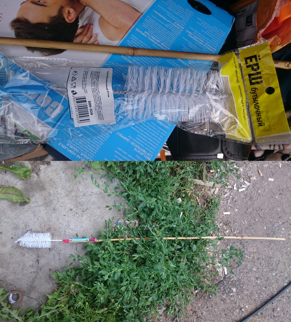

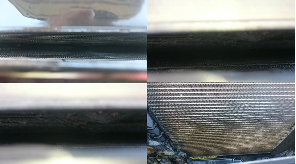

Дал постоять минут десять, взял ранее купленный ершик, для мытья бутылок за 20 р. взял бамбуковую палку тонкую у жены, она ими растения привязывает в горшках, примотал ершик к палке изолентой и между радиаторов начал чистить ершиком.
Четыре подхода сделал. Первый подход, смыл все, второй подход, снова все промыл, ну так и третий и четвертый, грязи выходило много. Потом промывал пока вода не стала выходить без грязи.
Самое главное Керхером не давать сильную струю, можно повредить, загнуть радиаторы. мыть нужно аккуратно.
Так же отмыл вентилятор.

Грязи было много, трупы насекомых, хотя стоит сетка, тополиный пух, одуванчики…

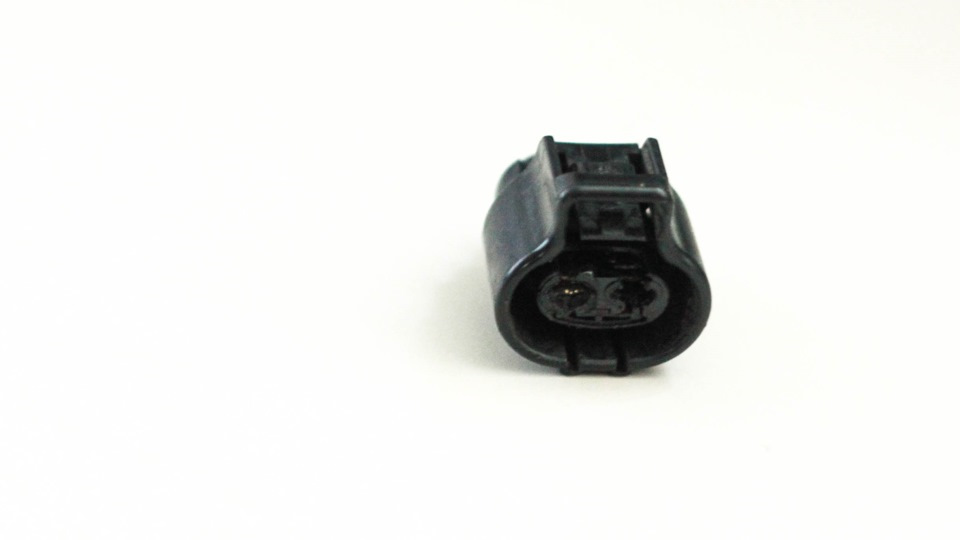

странно что у вас вообще тимпература поднималась выше 100 грудусов. при том что вентилятор у нас в сидах должен включаться при 97 °С Температура же выключения 90 °С. Сам не давно столкнулся с подобной проблемой повышения температуры. Проблема оказалась в плохом контакте резистора вентилятора радиатора. Отсоедив разъем провода идущего от вентилятора к резистору увидел что она внутри тупо расплавленна и по виду уже очень давно потому что пластик в руках разваливался и было все окислено. Полазив по форумам оказалось я далеко не первый и причина довольно актуальна.
Вот и сам разъём. (фото не моё)
Вентилятор включался и работал

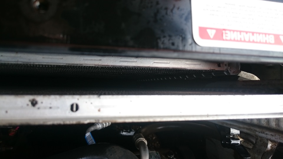

За 1000 это норм. А ОД полез считать, бампер снимем, и т.д. и т.п. Радиаторы снимаются без снятия бампера. Вот и сам пошел мыть. А до сотни теперь доходит, я грешу на новую охлаждающую жидкость, не знаю что они туда залили…
и вот это тоже не много не понял что значит открутил радиаторы, если не отсоединяя шланги от них, что это дало, они ходят по фото я понял они не отходят друг от друга
Они стали ходить, и это дало возможность залезть туда насадкой от мойки, чтобы промыть
промыть со стороны движка я правильно понял
Нет, промыть со стороны решетки радиатора радиатор охлаждения.
Со стороны решетки если смотреть первым стоит радиатор кондиционера, за ним стоит радиатор охлаждения движка. Дак вот они стоят очень плотно к друг другу, это и дает отодвинуть их в стороны, чтобы подлезть к радиатору охлаждения двигателя, т.к. Самая грязь именно там и из за этого греется
