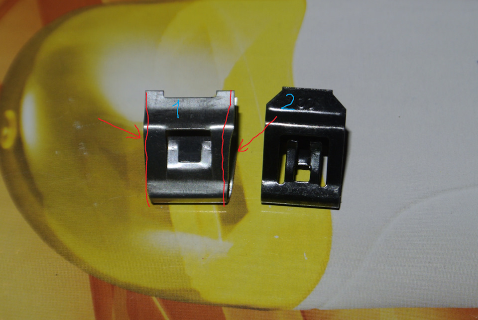

Если нет защелок (лачетти), а есть наждак)), то можно купить защелки от отечественного автопрома, как мне сказали от нива-шевроле и некоторых моделей ВАЗов, нужно будет сточить с них по бокам по миллиметру примерно, и все отлично встает, по мне так надежней оригинала, при разборке заводские все сломались, не исключаю конечно некое свое рукопопство, но все же тазовские не ломаются.
На фото под цифрой 1 тазовские, крастным показано где обточить
