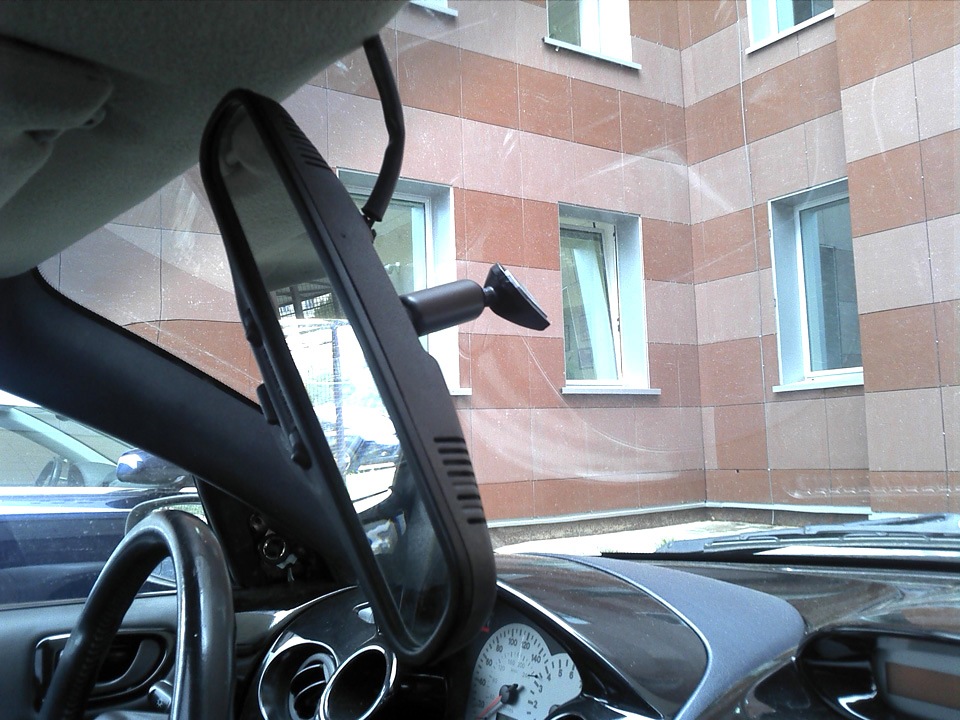

Беда у меня с зеркалом. Зеркало заднего вида есть, но оно не приклеено. Ездить, пользуясь только боковыми, можно, но неудобно.
Поехал после покупки по магазинам, искать, чем можно приклеить зеркало.
Сначала купил специальный двусторонний скотч. На упаковке написано: для крепления автомобильных зеркал. Попробовал — держится слабо. Отпускаешь руки, секунд через 20-30 отклеивается. Грешил на стекло — плохо обезжирил, наверное.
Купил растворитель, обезжирил. Приклеил — держится лучше. На всякий случай дополнительно закрепил изолетной, протянув ее под "ножкой" зеркала, а концы приклеив к самому стеклу. Продержалось неделю и начало отклеиваться.
Прокатился по магазинам, купил три разных вида клеев. Везде спрашивал у консультантов — подойдет, чтобы приклеить зеркало заднего вида к стеклу? Да, конечно подойдет, покупайте смело!
Сегодня два часа провозился. Клеи не впечатлили — держат хуже, чем скотч. Если бы стекло лежило дома, можно было бы зеркало приклеить и придавть на сутки, но сидя в салоне автомобиля так не получится.
Попробовал снова скотч + изоленту, почти не клеятся. Надо отметить, что сегодня было холодно, а в прошлый раз, когда наклеилось — жарко. Печку включал, воздух в салоне нагрел, но безрезультатно.
Эклипсоводы, кто-нибудь сталкивался с такой проблемой? Как решили? Чем обезжиривали стекло? Между зеркалом и стеклом подкладку клали?
Владельцы 3G, подскажите, у вас зеркало клеится металлической панелькой на стекло? Панелька не съемная? Нет отдельно крепления, которое крепится к стеклу и в которое вставляется зеркало?
PS: пару фото с телефона для наглядности

Съездил к стекольщикам, при помощи молотка и зубила отодрали все-таки металлическую пластинку от зеркала, ничего не сломав. Долго матерились.
Приклеили двухсоставным клеем пластинку к зеркалу, подержали 30 секунд, сказали "5 минут постойте пока, а завтра можете надевать на пластинку зеркало"
Надеюсь, вопрос решен. Всем спасибо за участие :)

Ну блин кулибин)))) Значит так открути скобку от зеркала там шестигранник мелкий)) потом клей ее к стеклу одну на спец клей что купил для задних зеркал! Утром полтавь зеркало по полозьям и прикрути. Не клеится у тебя из-за веса))) Если скобки нет то зеркало можно выбросить!
Есть только то, что на фото. Чего-то не хватает?

была такая же проблема…клей Loctite тебе поможет!
типа суперклея, чуть подороже стоит, его много всяких разновидностей, для того и для всего…каким я номером клеил не помню, когда брал особо на это не запаривался, но результат превзошел все ожидания!попробуй!
пробовал спецклей (двухсоставной) для зеркал…отвалилось через день…
товарищ посоветовал суперклей (супер цемент ну из этой серии)…
в магазине купил обычный тюбик супер клея, зашкурил поверхность и приклеил…думал не выдержит…НО…
ОШИБСЯ…держится, даже после поездок по бездорожью и тряски…
