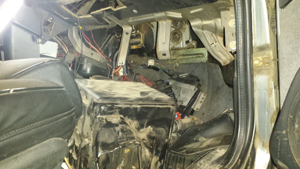

Вобщем дернуло меня сегодня добратся до шлангов печки и заодно глянуть почему так печка хреновато поддувает.
И так.приступаем к разборке.
Многие мелкие процедуры пропущу. остановлюсь на ключевых моментах.

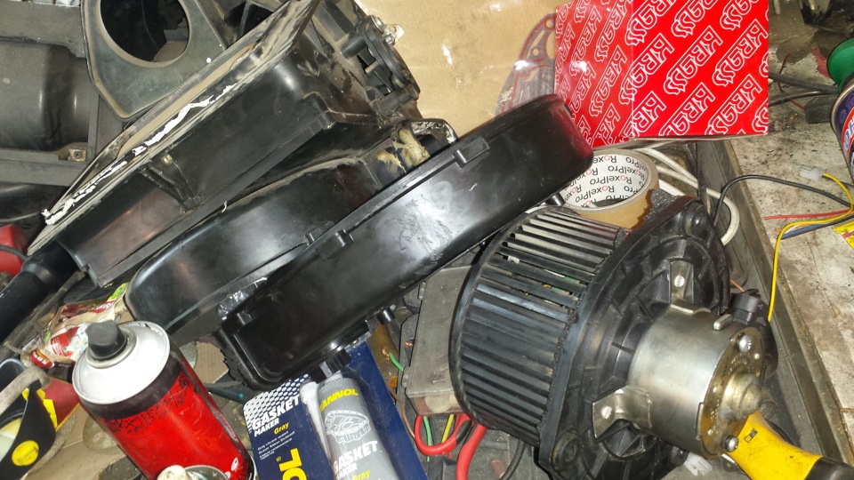

Для начала. скидываем сверху крыльчатку и откручиваем 4 самореза крепления печки к кузову.

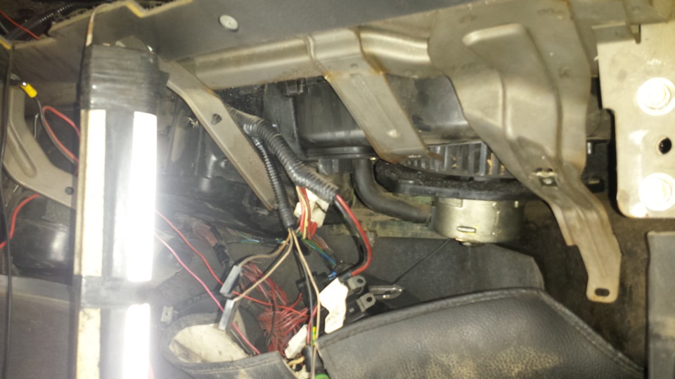

В салоне. откидываем бардачок. Отсоединяем все.скручиваем мозги чтоб не мешались. Откручиваем моторчик.отверткой дожимаем крыльчатку и вытаскиваем моторчик. Отгибаем в сторону салона все! железные кронштейны.

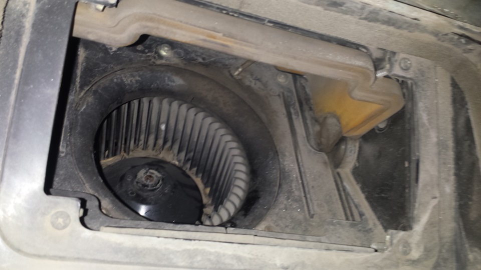

Для тех у кого еще не вырезан бардачок под эирбег срочно скидываем крышку эирбэга и режем полотном отверстие.

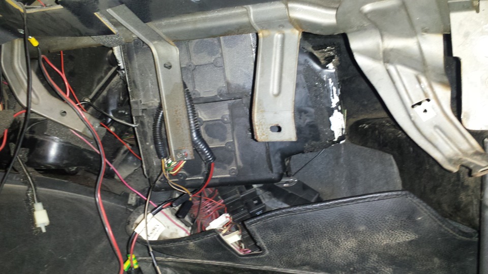

Заглядываем в него и смотрим в право. стрелкой указал где саморез.
Видим пимпочку.там пластина и она прикручена к улитке. берем крестовую биту и ей откручиваем извернувшись саморезик.если не хватает сил то пассатижами помогаем дибо биту в ключик накидной на 6 вставляем.место там очень узкое и бита в распор встает. Если не удалось открутить то откидываем заслонку рециркуляции, берем паяльник в левую руку и проплавляем пимпочку и выдавливаем саморез, впоследствии гораздо удобнее сделать там отверстие и стягивать болтиком и гаечкой эту пластину и корпус.
После этого улитка у нас свободно двигается но не вылазит. отщелкиваем фиксаторы на улитке по кругу и половиним улитку.после этой процедуры вся конструкция свободно вытаскивается на свет божий.
Дальше. спускаем фреон.(заправка фреона 1000 рэ.и это не та сумма ради которой стоит переживать тем более в свете экономии по сравнению с сервисами)) откручиваем шланги из под капота. вытаскиваем шланг слива конденсата. отключаем фишку датчика температуры.откручиваем сверху болтик крепления корпуса испарителя и покачивая вытаскиваем испаритель.
Вуаля. доступ к радиатору печки свободен!

Я так понял, что вместо самореза крепления корпуса испарителя к кронштейну отопителя отвернул что то другое. Отворачивал по оси движения машины (со стороны кресла пассажира снизу). Отворачивать надо со стороны пассажирской двери? Картинка очень неразборчивая в мануале по ссылке.
Что то я зашел в тупик с этим саморезом…
Аохоже на то. саморез со стороны пассажирской двери открутить надо
