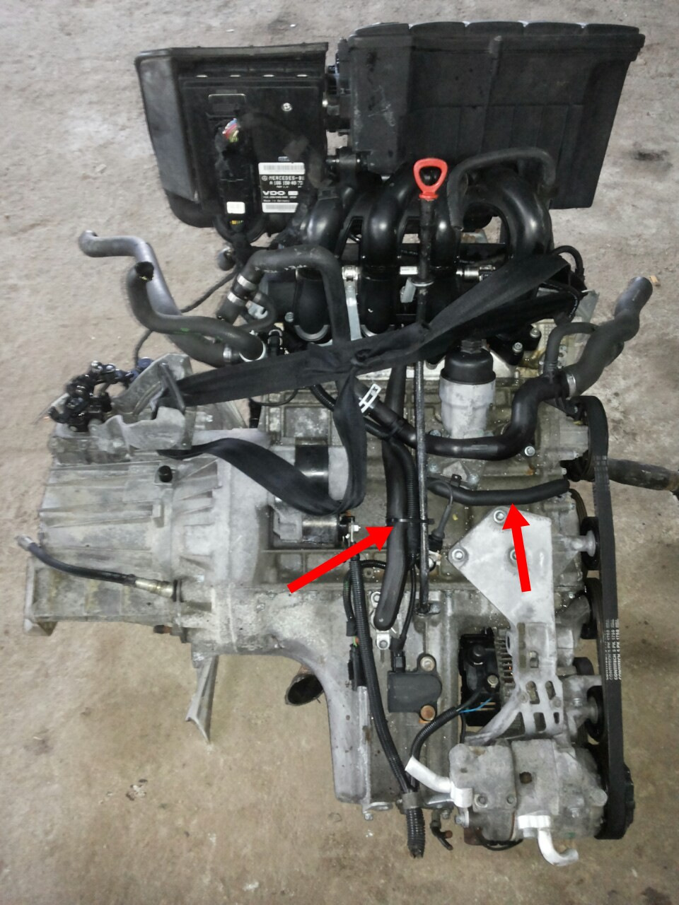

Проблема, которая мучала меня с момента покупки авто — это противный запах картерных газов в салоне. Особенно сильно при стоянке с заведенным двигателем или при включении печки/кодиционера.
Что меня останавливало устранить проблему? Правильно: расположение этих двух чёртовых шлангов. А находятся они вот здесь, соеденины друг с другом переходником (фото из Интернета):
Между передней частью кузова и двигателем! Любой владелец A-шки прекрасно знает, сколько стоит процедура снятия/опускания двигателя на данном авто…

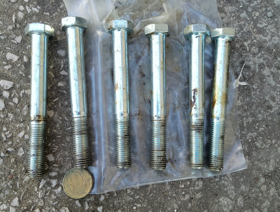

Для данного действа потребуются вот такие болты, 6 штук, 100мм 12*1,5
Подкатной домкрат, болты на фото, инструмент и прямые руки.

А далее все просто — нужно опустить подрамник вместе с двигателем на удлиненных болтах! Вот для этого эти 6 болтов и нужны. Всего их 8, но задние я просто выкрутил.
Начинал с задних. С одной, потом с другой, опять — с одной и с другой.
Когда закончил, домкратом ОЧЕНЬ ПЛАВНО начал опускать двигатель. Опустил на 1 см — и под капот, смотреть, как там, ничего не оборвалось?))
Таким образом удалось опустить подрамник с двигателем и между кузовом и двигателем под капотом образовался доступ сантиметров 12.
Достаточный, чтобы добраться до этих двух шлангов.

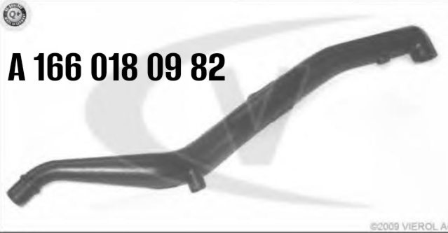

Вместо оригинальных увидел какой-то лютый колхоз из развалившихся садовых шлангов, кучу мусора и грязи. Все отмыл и поставил по схеме.
Сами шланги и соединитель:
