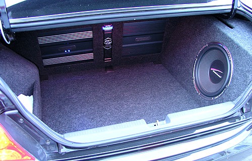

На сей раз небольшим доработкам подвергся звук и головное устройство. В следствие моей "особенной" комплектации, изначально "голова" не умела читать флешки и не знала, что такое bluetooth. В связи с чем была заменена на полноценную версию. Помимо этого у меня не было саба, что негативно сказалось на и без того не самый лучший штатный звук — "верхи" на громкости чуть больше половины начинали сливаться в кашу с "серединой", а мидбасы отчаянно гудели, усиленно изображая бас (их пришлось выкручивать, иначе баса не было вообще). Из-за всего этого уши буквально резало. Особенно учитывая то, что на предыдущих машинах со звуком у меня все было неплохо.
И хоть я и "подуспокоился" в гонке за качественными децибелами и внешним видом компонентов, было принято решение что-то сделать с нынешним совсем уж печальным положением вещей. Сначала хотел установить штатный Bose. Долго изучал форум, отзывы и советы коллег и решил, что это необоснованная трата денег при довольно спорном результате. Да, стало бы лучше, но за такие деньги хочется нечто большего, чем просто "лучше".
Поэтому решил остановиться на проверенном многими варианте — замена штатной акустики на Focal Integration 200 и 165 соответственно спереди и сзади, в совокупности с шумкой дверей. Ну и, конечно, установка сабвуфера. И если с акустикой проблем не возникло, то с сабом пришлось помучиться. В коробе однозначно не хотел, хоть и до этого низкочастотники у меня всегда размещались либо в стационарном коробе, либо в нише крыла. При наличии штатного места в полке решил ставить "фришный" саб. Многие скажут, что это ерунда, что фришный саб сильно проигрывает корпусному. Безусловно, я с этим не спорю. Но по большому счету, мне хотелось всего лишь комфортного звука. После долгих поисков (фришных сабов почти не осталось), тестов, отзывов и прочее выбор пал на "плоский" Pioneer TS-SW2501S2.
Официально он не фришный. Но тесты "Автозвука" показали, что он очень недурно работает именно в открытом объеме. И именно этот, прошлого поколения — обновленный играет уже по-другому. Помимо обнадеживающих отзывов, он оказался невероятно аккуратным и миниатюрным. После долгих поисков в магазинах (на тот момент его уже сняли с пр-ва, и найти его оказалось очень непросто) я его все же купил. В пару к нему взял моно-усилитель DLS XM10 с высокоуровневым входом и автовключением/выключением, который идеально вписался в нишу запаски.
Итог — звук стал НАМНОГО лучше, прозрачнее, чище. Громкость чуть упала — акустика Focal 4-омная, в то время как родная — 2-омная. Но мне более чем хватает. Зато взамен я получил кристальный верх и чистую серединку. Баса Focal выдает меньше, как ни странно, чем родные бумажные блины с жалким подобием магнита. Но он (бас) плотнее и четче, гула совершенно нет. При этом недостаток баса компенсировал сабик — он отрабатывает на все 100! Я, если честно, ожидал худшего, а по факту получилось очень достойно.
В общем и целом, я очень доволен — получил то, чего хотел. И мне кажется, что уж точно не хуже Bose. А по цене — намного бюджетнее (все вместе, включая шумку дверей, мне обошлось в 30тыр).

Антон, уточните пожалуйста, Вы Саб пионер 2-х или 4-х омный ставили? Спасибо.
Насколько я помню, 4-омный
Просто Вы тут про s2 пишите, а на форуме ауди про s4 (тема: апгрейд звука, пост 437). Поэтому непонятно, я никак не могу определиться с фри эйр сабом, у нас на с7 штатка 2 омная, а если ставить 4 омный саб без усилителя, сильно ли это скажется на качестве звучания?
Iceberg71
И если не затруднит, подскажите пожалуйста, на какой параметр/значения следует обращать внимание при выборе саба на наш авто? Заранее благодарен!
Точная маркировка моего саба — TS-SW2501S2|S4 (данные с официального сайта). Но он давно снят с пр-ва — нужно искать что-то другое. Если подключить 4-омную акустику к нашей магнитоле без усилителя, то будет просто тише (не вполовину, а примерно на треть). Но 4-омная акустика качественнее 2-омной в плане звука. Так, я заменил всю акустику на 4-омный Focal. Стало тише, но намного лучше.
Что касается сабвуфера, то если у Вас стоит родной, то нет никакого смысла его менять без добавления усилителя. Лучшего результата не получите. Если менять, то только с усилителем (который можно спрятать в нише запаски, как сделал я).
Антон, благодарю за развернутейший ответ! Если я Вас правильно понял, то установлены 4-х омные Фокалы на фронт и тыл, саб тоже 4-х омный. Хороших выходных!
Да, все верно! Акустика просто заменена в штатных местах на родной проводке, а саб работает в паре с 2-канальным усилителем, подключенным через высокоуровневый вход. Взаимно!
