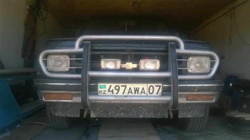

В первой части я изготовил ДХО. Основные фары верхнего ряда останутся без изменений. Разве что крепежную площадку с шарнирами придется убрать.
Ну что же — приступим.
Скидываем кенгурятник, отключаем поворотники, скидываем гриль.
Далее нам требуется только полотно от ножовки по металлу, терпение и пачка сигарет…
Размечаем маркером будущи1 проем ДХО и вырезаем…
Таким же образом примеряем и размечаем будущий проем для основной фары…
Первая примерка))
Левая сторона не так удачно поддалась. Решетка была сломана, потом спаяна и зашпатлевана, что дало о себе знать при резке. Куски начали отваливаться. Бросать не стал, т.к. второй решетки не было. Теперь будет заказана новая решетка и все будет сделано заново. ЕЩЕ лучше!))
Продолжаем…
Ну с этим вроде справились, с горе на пополам… в недостающую часть приклеил пластиковый уголок от пвх панелей и покрасил маркером. Ладно. Это ведь пока только эксперимент. Потом все исправлю…
И так — примерка!
Тааак… Чего то не хватает!
Отпиливаем уши от кенгурятника, верхнюю трубу обрезаем и вставляем между клыков.
Примерка…
В общем как-то так…
Работа заняла весь день… с 10 утра до 17.30… без обеда…
Голодный но счастливый я побрел домой.
Немного о креплении верхних фар (без фото к сожалению…)
К телевизору приварены 4 гаечки, по углам фар сделаны ушки. болтики в ушки, на болтики пружинки и крутим. Все ок.
А нижний ряд крепится к решетке через саморезы. Пока так, а потом придумаю что нибудь, что бы их скрыть. может приклею к грилю двухкомпонентным клеем.
На сегодня все. Завтра буду подключать!
Дополнение от 28.06.2015
Подключил.
Дальний пока не ставил, займусь в следующие выходные, т.к. требуются болгарочные работы по кузову))
Все.

Ну, скажем так, на мой вкус выглядит получше чем с оригинальной оптикой, но как то страннова-то :-))) Не совсем Тахо, но морда стала посолиднее :-) Теперь надо посмотреть как будет выглядеть с зажжёнными фарами всеми. Сними днём включённые и когда темно. Интересно взглянуть
дополнил с включенными. ночью не могу — гараж далеко от дома… как нибудь при случае…
Прикольно конечно смотрится дальний на месте ближнего, но всё таки я не очень понимаю смысл? :-)) Я бы не стал так делать, по скольку ты фары поставил вверх тормашками, а хоть они и с, по американски, не внятным пучком, но всё же на стекле имеется определённый рисунок который правильно рассеивает и направляет световой пучок, плюс к тому, как мне помнится, лампы дальнего и ближнего света стоят там по оси по разному, что естественно так же отвечает за направление света. Так что боюсь ты и себе света так нормального не сделал (правда у тебя есть ПТФ), ни встречным радости не добавишь :-)))
Да, практически во всем согласен.
Много огрехов и практически все требует переделки.
Фары перевернуты (косяк)), увидел уже когда крепления сделал. Пока включать не буду — ночью вообще не езжу. ДХО и ПТФ на трассе будет достаточно.
Решетка и новая оптика уже найдена — через 2-3 недели после вахты все будет сделано качественно и по-понятиям))
Будем считать эту работу эскизом для будущего тюнинга)
