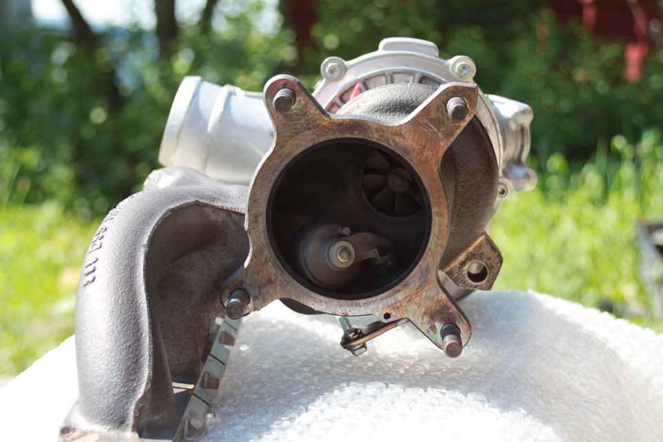

Установка заняла от силы 3,5 часа, параллельно залили прошивку. Все прошло гладко. Дополнительно было куплено запчастей для установки турбины аж на 1100 руб. ))
У Рево теперь новый адрес и свой сервис maps.yandex.ru/213/moscow…7.552855%2C55.733869&z=17 так что велкам.
Поскольку прошивка новая, логи снимали с Аметом. Все ровно, откаты в +27гр. у меня были даже на ст1. Сейчас до 3гр внизу и 1,5 на верхах.
Воздух 215гр на моем странном впуске, углы до 27, смесь 0,78. Давка… 1,1… на 6000 об. В пике 1,5.
Сток кулера хватает впритык, при том что у меня там все промыто с разбором бутерброда.
Валит очень бодро до самой отсечки, 2 передача очень сильно стала буксовать, буду допиливать скилл и шифтинг))) Изменения по звуку, выхлоп стал более шипящщим. Впуск перестал пищать на разгоне.
з/ы сцепа держит и это при расчетных 430Н/м
Пожалуй допишу еще откуда турбина пришла. Кому сказать спасибо и т.д.
Главный агитатор, тролльщик и провокатор Паша Быстрая Рука Kev4ever Сподвиг меня на покупку Ихи.
VovaBolshoi турбина с его сеата с пробегом менее 1000км. Он просто красавчик имхо, купил к-04 до того как забрал Фрита)))
Vovan-77 продал мне турбину по себестоимости, его любовь к комфорту и практичности победила жажду скорости, и правильно скажу я вам, я против издевательств на автоматом, очень дорого ремонтировать.
Dredd1982 землячок, мы с ним пиво пили и обсуждали тонкости железа, настройки ихи и т.д. Подарил мне N-249 от своей гонки))
Спасибо парни, буду рад видеть вас на ЧТК или еще где нибудь))

Рево ихи пошла в массы. Поздравляю, теперь машинка едет совсем вкусно))). Полный выхлоп дал себя знать твердой полторашкой в середине и 1.1 на хвостике. Дует отлично.

На что потратил 1100 руб? )
прокладки, болты, шпильки. Еще n-249 мне друг подарил посвежее.
