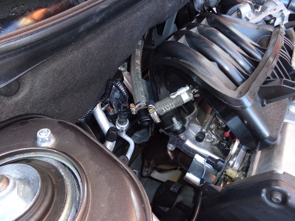

На холостых через несколько дней после покупки был обнаружен неприятный звучёк, этакий циклический шум-дребезг… Значит, если слышите какой-то посторонний шум, исходящий то ли от двигателя, то ли от панели приборов прямо перед вашим носом, который меняется(исчезает, появляется… у всех по-разному) при нажатии на педаль тормоза, то это ОНО, не сомневайтесь. Пришлось избавляться… Оказывается, причина в обратном клапане ВУТ. Вот уж не подумаешь никогда, что такая пластиковая мелкая хрень порождает подобные звуки. На мой взгляд, вся проблема в том, что эти звуки транслируются на корпус и диафрагму ВУТ и усиливаются последним подобно граммофону. Начитавшись форума попробовал поменять девайс. Но все они(клапана) звучали в меньшей или большей степени. Нашел на драйве мнение одного Калиновода, он советовал убрать клапан подальше от ВУТ, что и было сделано. На штатном месте была вставлена пустышка, высверленный для свободного прохождения воздуха в обе стороны обратный клапан.

Всё понятно… про гарантию, конечно, дяденьки несколько лукавят, но формально изменение есть, они правы… Впрочем, любые изменения делаются на свой страх и риск, а "докапаться" в случае чего можно и до столба. (например, нештатный размер колёс в случае аварии является поводом считать автомобиль неисправным по вине владельца, но это мало кого останавливает на самом деле…) В данном узле при потере герметичности увеличится усилие на педали тормоза, необходимое для осуществления торможения, и нарушится работа двигателя. Об этом надо помнить и делать всё аккуратно и с хомутами. В конце концов мы используем штатные детали для стандартных целей…

ВУТ — это вакуумный усилитель тормозов. Я так понял, ты имеешь ввиду сам обратный клапан? Конечно можно, какая разница, только не забудь высверлить внутренности для свободного прохождения воздуха в обе стороны. Иначе, он хоть и тише, но будет продолжать формировать нехорошие звуки на штатном месте. И для того, чтобы напялить дополнительный клапан, что на фото, на штатный шланг со стороны сгончика(патрубка, что штатно в резиновое кольцо на ВУТ вставляется) большего диаметра, надо этот диаметр уменьшить. Наждачной шкуркой средней зернистости у меня минут пять ушло. Для надёжности воспользовался хомутами, на фото видно. Что непонятно, спрашивай, не стесняйся. ;-)

Попробую… Источником звука является обратный клапан вакуумного усилителя тормозов. Это такая черная пластмассовая хреновинкка с двумя трубками-отверстиями. Штатно он находится на самом ВУТе, к нему подходит резиновый шланг. Нам необходимо этот штатный клапан сделать просто свободно продуваемым в обе стороны. Для этого просто высверливаем внутренний механизм. Приобретаем новый клапан и врезаем в штатный шланг, идущий от "просверленного" клапана к впускному коллектору. Смотреть на фото выше. Вроде на пальцах…
Спасибо! Значит нужно просто поставить две эти пластмассовые хреновины, только одна просверленная в обе стороны, а другая из магазина? А ту что новая ставить ближе к этой страшной чёрной железяке которая на моторе или ближе к рулю?
Совершенно верно, просверленную оставляем на штатном месте, а новую(рабочую) врезаем в шланг ближе к двигателю, как на фото выше.
