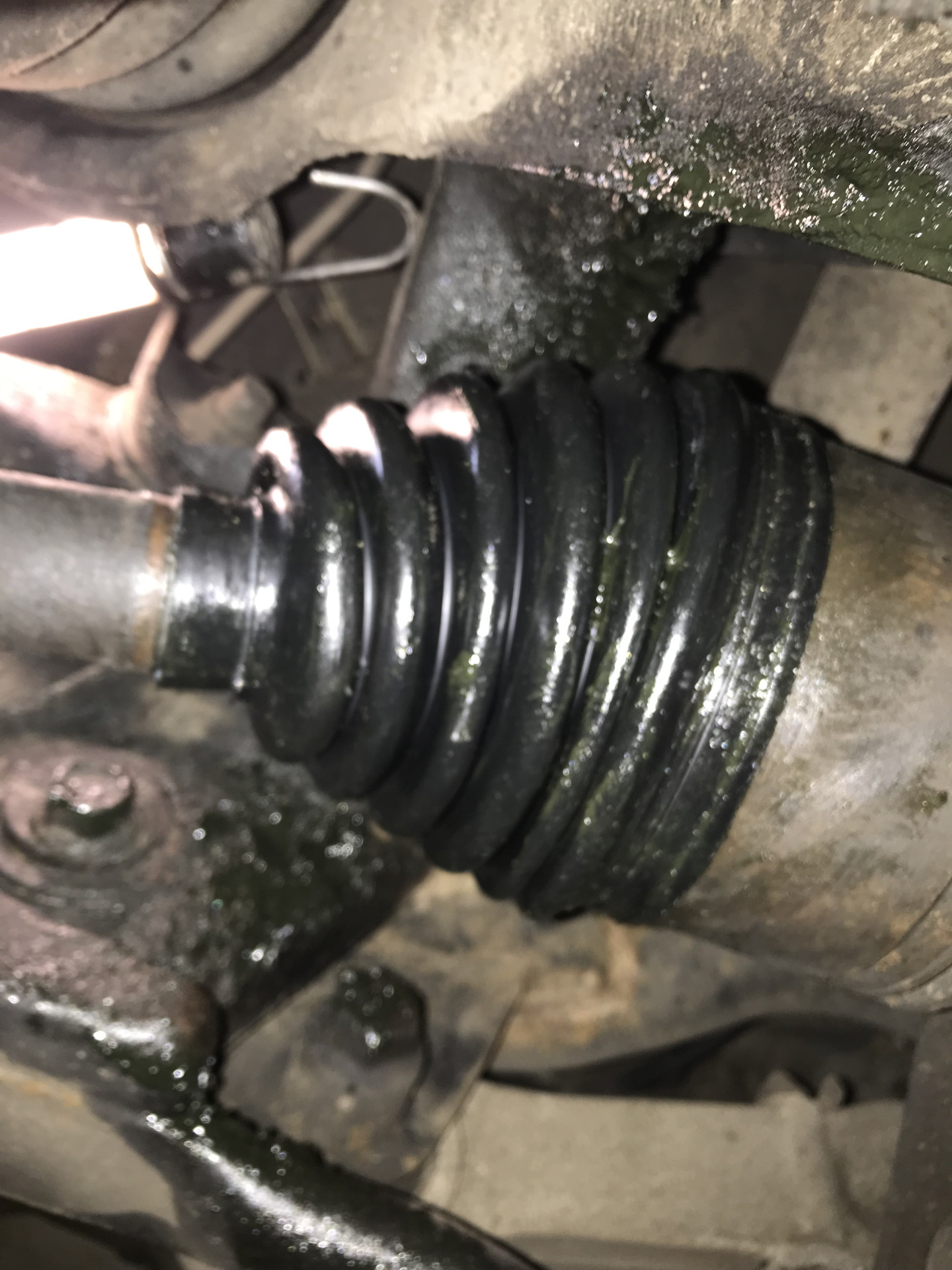

Сегодня ездил в сервис для замены внешнего пыльника Шруса.
Исходные данные: Митсубиси Паджеро 4 3,8 литра

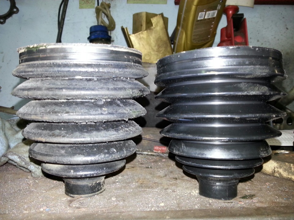

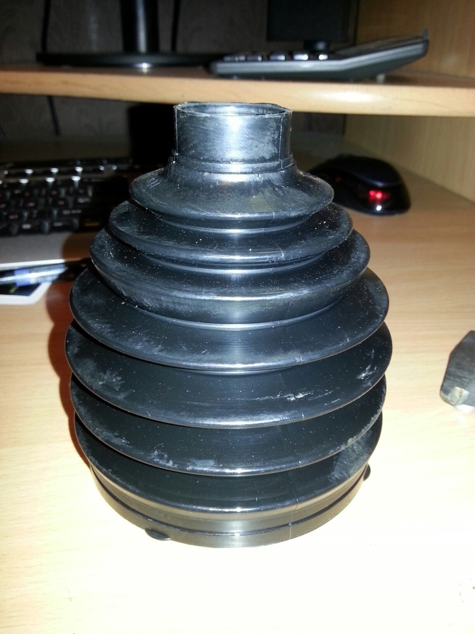

Оригинала нет, только привод в сборе. Купил пыльник вот такой. Встал как родной.

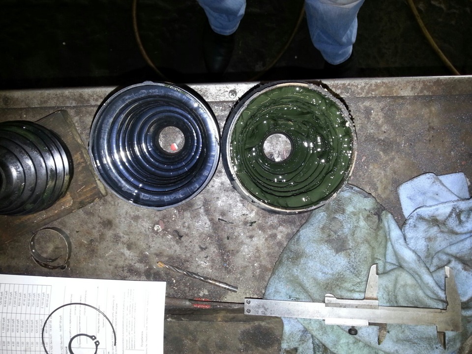

сделал замеры
Размеры оригинального пыльника внутреннего ШРУСА
высота: 100мм
диаметр малый: 29 мм
диаметр большой 83 мм.
есть аналог
инфа взята отсюда
www.drive2.ru/l/535803562161078302/
Внутренний диаметр малый (мм): 28
Внутренний диаметр большой (мм): 85
Высота [мм]: 110
Пыльник термопластиковый GKN, он же LÖBRO (304887)
Размеры оригинального пыльника внешнего ШРУСа
высота :116 мм
диаметр большой : 96 мм
поставил пыльник
Quinton Hazell
Номер:QJB1057
Материал: термопласт
вот ссылка с размерами exist.ru/images/getimg.as…d=3BC07423&flag=385896572

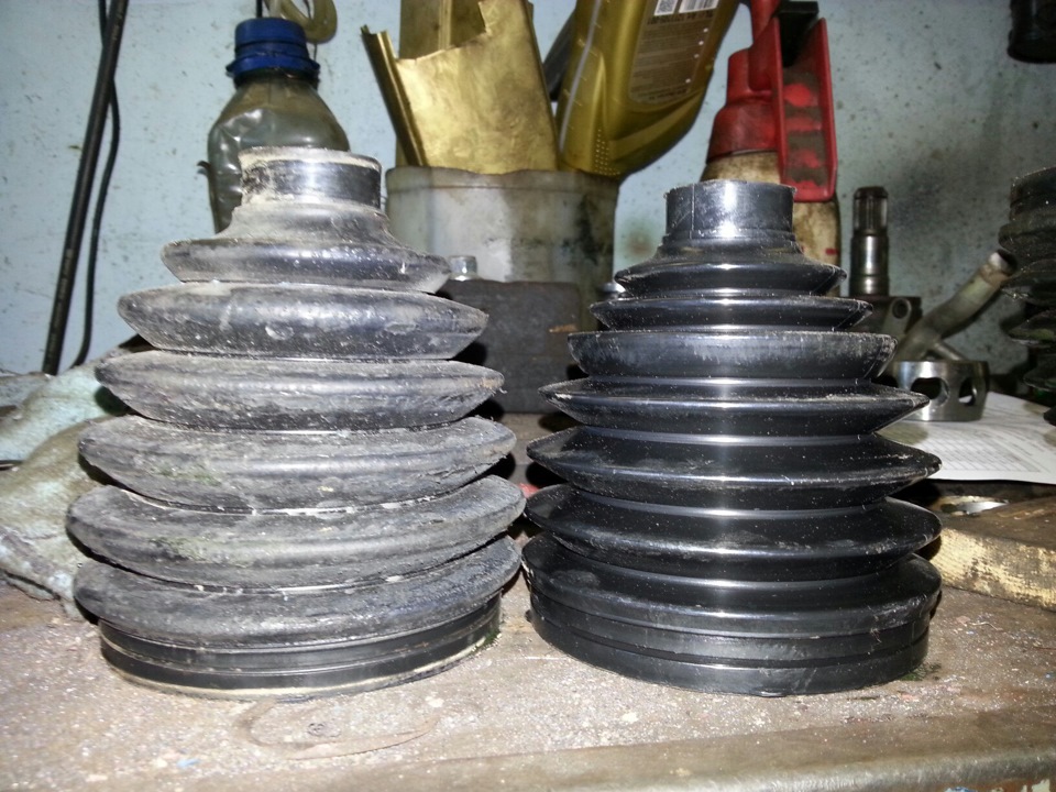

вот для сравнения пыльники
вот еще номер от Ниссана 39241-5V125 и C9BDA-5V125
номер заднего внутреннего пыльника 3715A142 со смазкой и хомутами

Подскажите а пыльник идентичен тому что на 3.0 ставится? или есть различии между 3.8 и 3.0 по приводам?
и нисановский сколько прошел у вас и как по качеству если сравнить с родным?
Похоже что разные.
Есть комментарий например, что Jikiu CD23048 подходит на 3.8. А вот на 3.0 уже не подошел (диаметр с малой стороны на пыльнике больше оказался)
Nissan от родного отличается формой (числом гармошек). Жалоб от паджероводов не находилось Надо искать среди водителей Nissan) Но похоже все нормально там, пока кто-то не проткнет (чем-то на СТО или в лесу).

Димон, сколько на этом пыльнике проехал? Как он себя показал?
отлично показал. До сих пор ездит. лучше бери оригу от ниссана. Номера есть в теме.
www.drive2.ru/l/637491895…age=0#a647713230025657413
а что по этому думаешь?
Если он пластиковый, то по идее должен ходить. А если резиновый, то я бы не рисковал. Ибо можно пробить веткой его в первой колее.

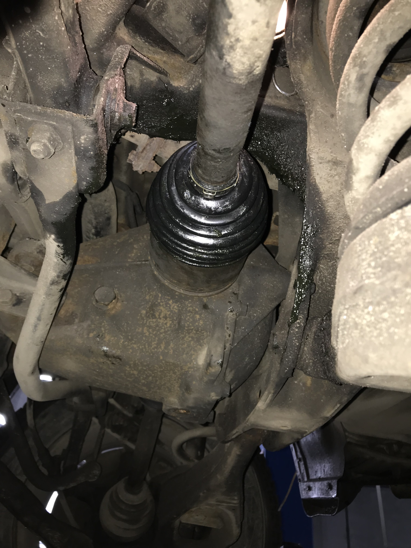

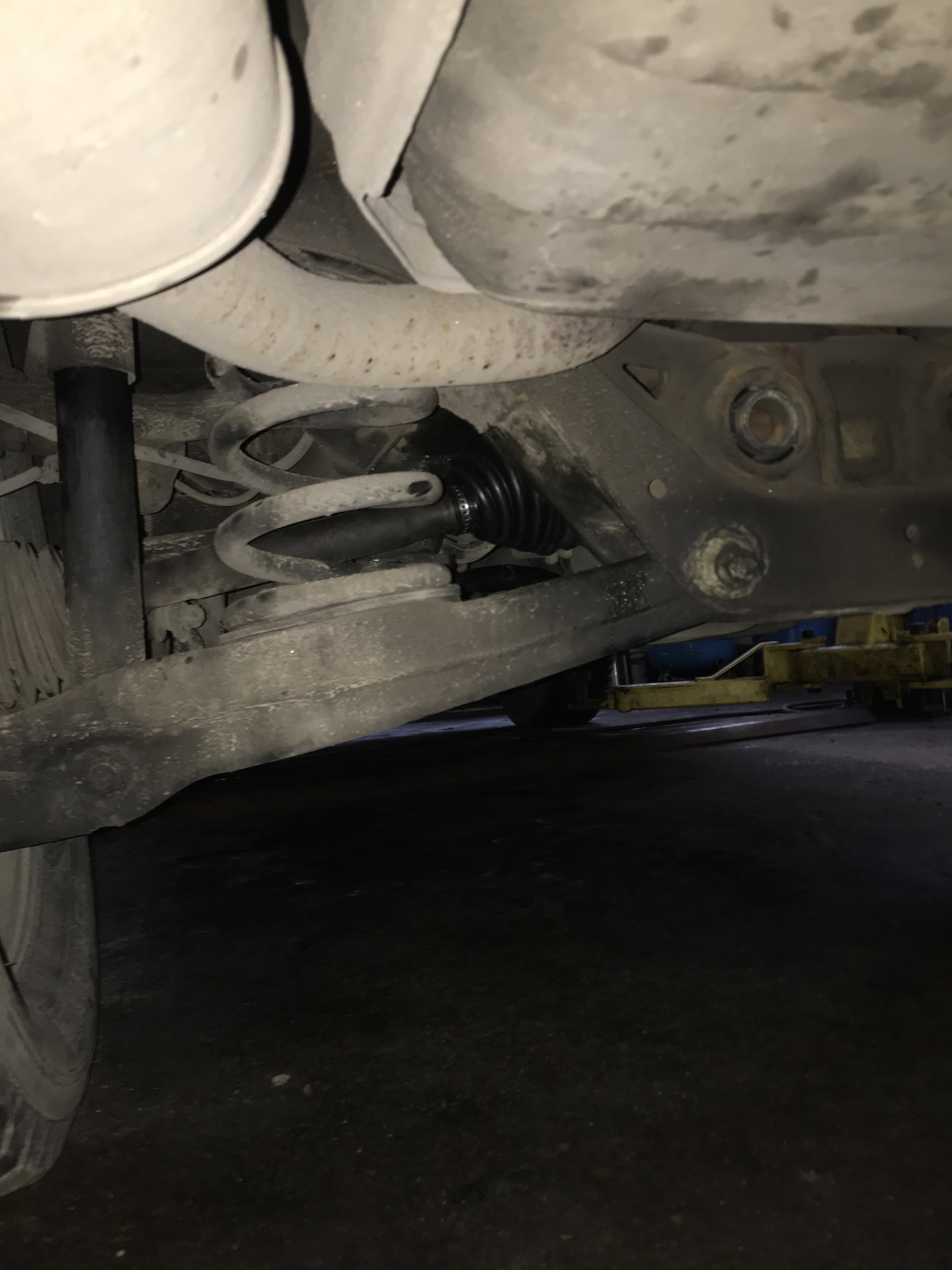

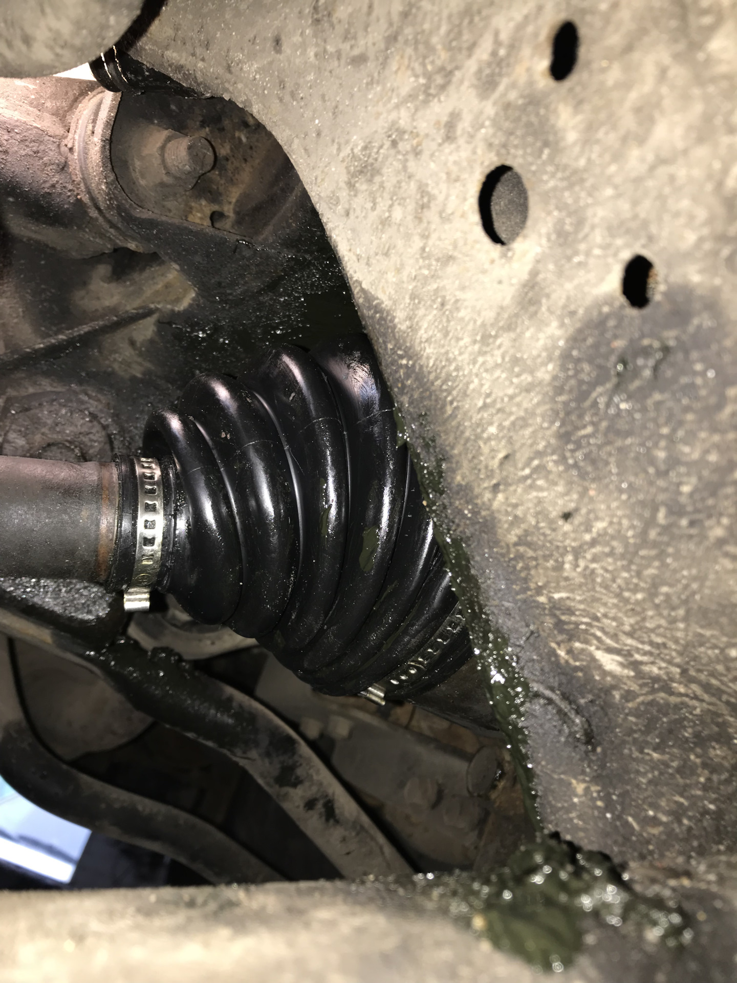

Старая строев правый пыльник
Левая сторона новый пыльник

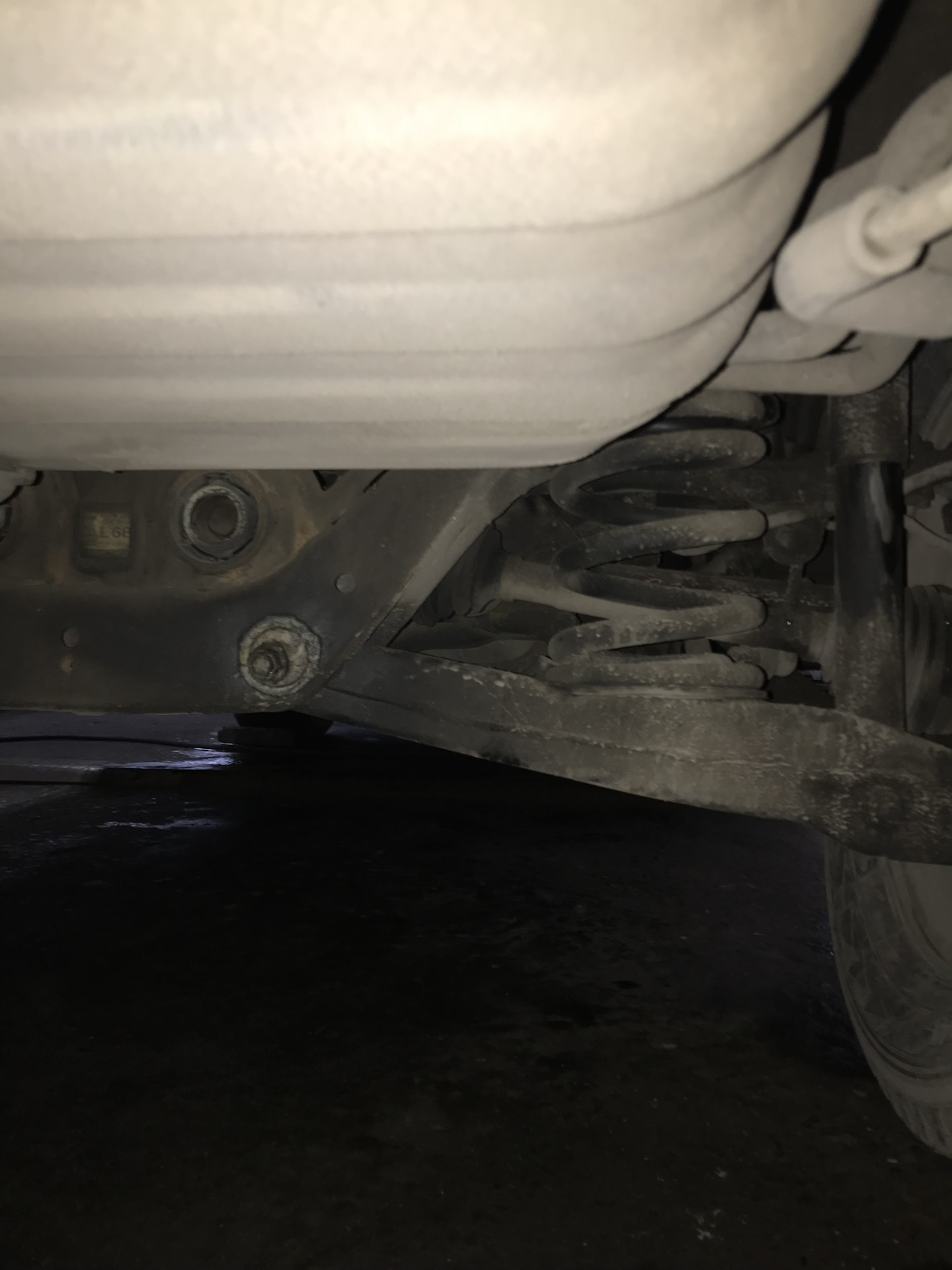

На выровненных колёсах, при опускании машины на землю
Установили

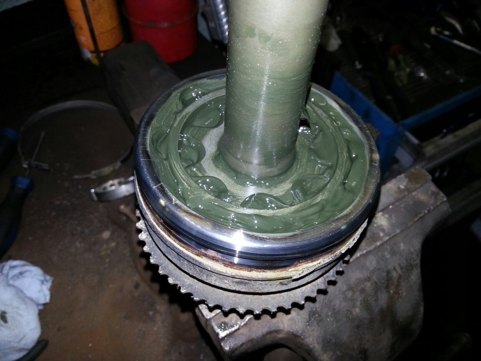

А смазку в шрус какую использовать?
идет в комплекте с оригинальными пыльниками

Вот номер пыльника который по размерам идеально подходит 304822 Loebro. Все размеры подходят к оригиналу.
Я такой брал
А можно тоже уточнить… Это передний привод? А на задних приводах такие же размеры пыльников? Может мимоходом замеряли?
Нет не замерял. Только передний левый
Спасибо)
Не за что

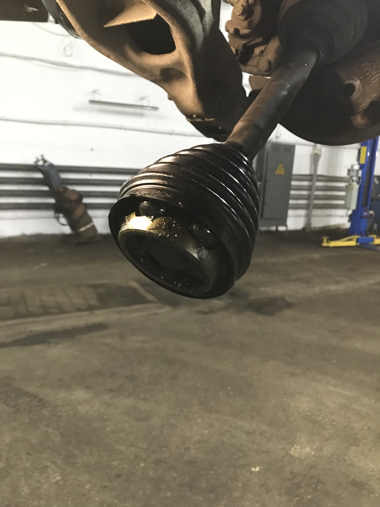

Я так полагаю что это передний? Проблемы были приснятие гранаты?
никаких проблем. Снять нужно стопорное кольцо во внутреннем ШРУСе и все. Пыльник меняется через внутреннюю гранату.
