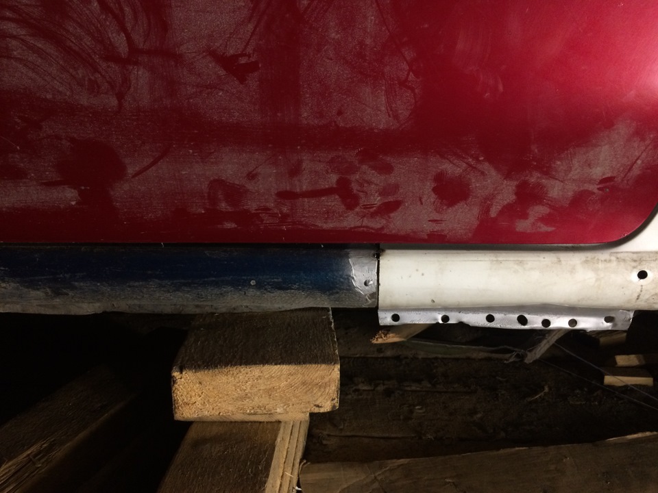

дошли руки до сварки)варю первый раз, так что-замечания и советы прошу писать!
Фотки огонь!А то на пальцах объяснять кузощикам тяжело, что именно мне от них надо. Все хотят поставить только латочку на лицевую сторону крыла.
прямо как у меня в легаси было, в импрезе просто стаканы рассыпались)
Молодец! Серьёзно подошёл к делу! У меня такая же проблема с вагоном ! И вот думаю что делать !
Вот если бы они хоть как то были обработанные с завода. То такой болезни не было. Нормально варишь.😉
что с порогом то делать, чем и как выровнять?
Можно выровнять и вытянуть есть способ. Я приехал.
тут без особых вариантов))
У меня аналогичная проблема на ГЦ, которая как раз и приводит к гнилью арок.Что-то конструкторы в стакане промазали с этим местом, быстро выгнивает именно оно и вода проникает в арку крыла.Себе закрыл снутри, крыло не стал вырезать как вы делаете.
