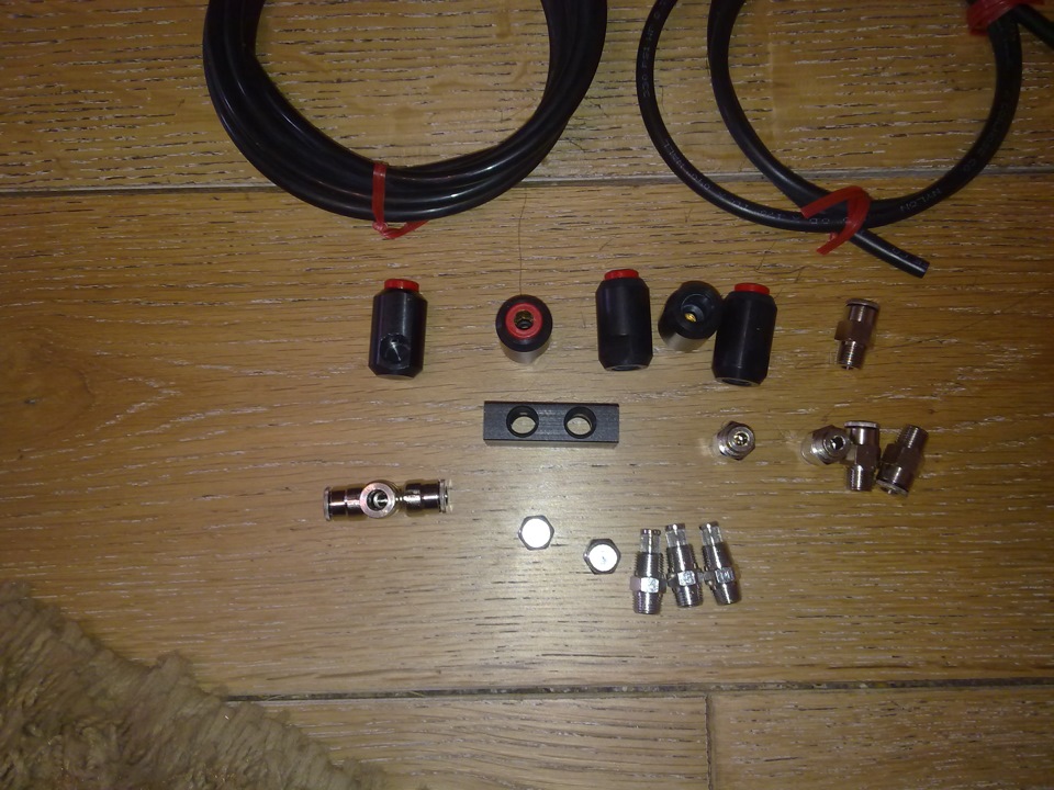

Метанольный кит для апгрейда.
Тут 4 форсунки д05 на 315
www.alcohol-injection.com…de-mount-nozzles-do5.html
1 форсунка д014 на 886
www.alcohol-injection.com…e-mount-nozzles-do14.html
1 комплект двойника
www.alcohol-injection.com…-dual-nozzle-upgrade.html
1 комплект четверника
www.alcohol-injection.com…rt-injection-upgrade.html
К ним несколько мотков шлангов.
Итого могу сейчас поставить либо 2 форсы на 550 и 886 в пайп до дросселя, либо 4 форсы по 315 в коллектор, либо их же и на выбор к ним до дросселя 550 или даже 886 форсунку. В общем метанола много не бывает!

По мету, мне кажется, приход от количества форсунок и вариации с их установкой можно получить только опытным путем. Однозначного ответа тут врят ли можно получить.
опытным путем уже проверил Тео. О нем и его МПС3 я недавно писал в своем журнале. Прошлая запись. У него стоит именно этот кит на 4 форсы. Те же форсы, просто у меня еще и двойник и 886 форса. Хотим иметь варианты для тестов. Приход однозначно будет, вопрос какой и как вся остальная система отнесется к увеличению мощности на 20%.
