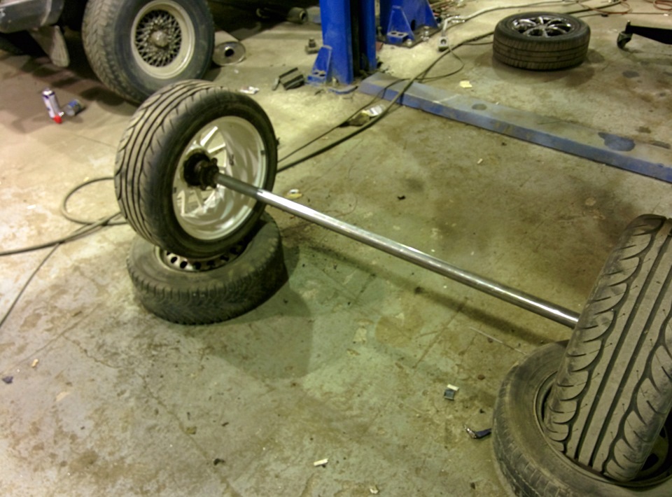

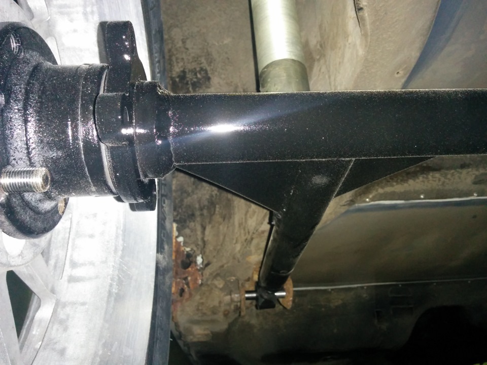

Стандартная балка не сказать что прям жирная, 5 мешков картошки и 5 человек + салон в сборе держит и на нормальных кочках, А тут машину легко один человек поднимает за пластиковую фару и она даже не трешит =))
А есть смысл на столько за весом гнаться? У меня на 8ке на столько легкая попа без всякого облегчения, что попу в поворотах кидает, масса должна быть сбалансирована
Могу дать совет как сделать так, чтобы в повороте жопу не кидало! С массой авто — не связано.
Настроить баланс поворачиваемости. Конкретно — балансы: По амортам По пружинам По стабилизаторам По развалу перед-зад
Когда ставят пружины супер-пупер-спорт -120 на аморты от Дяди Уаси ни о каком адекватном балансе не может быть и речи. Нет, ну может конечно, чисто случайно, повезти. Но на это шансов почти никаких. В любом случае это будет работать как говно ))

Сколько стоит сделать такую балку ?

А почему? Вы решили что она сломается?
Чет совсем ненадежно выглядит, на хорошей ямке согнет как не фиг делать

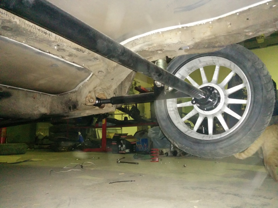

Машина строиться под 402 метра не для поворотов.

Она как картинг должна быть, и как по управлению? Как задняя подвеска себя ведет?
На передней и задней подвески еще не ездили.

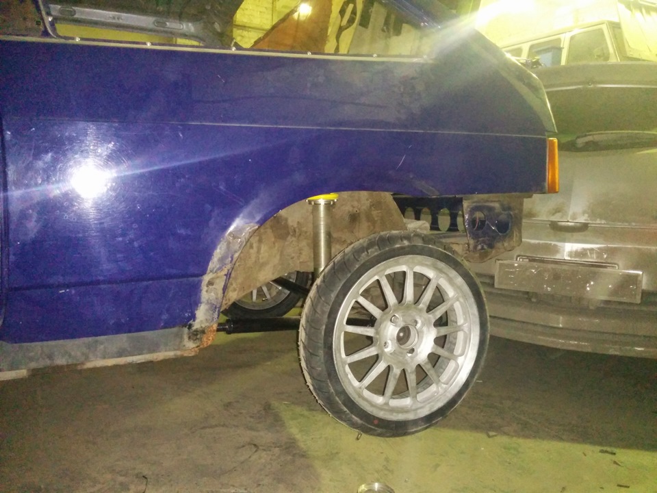

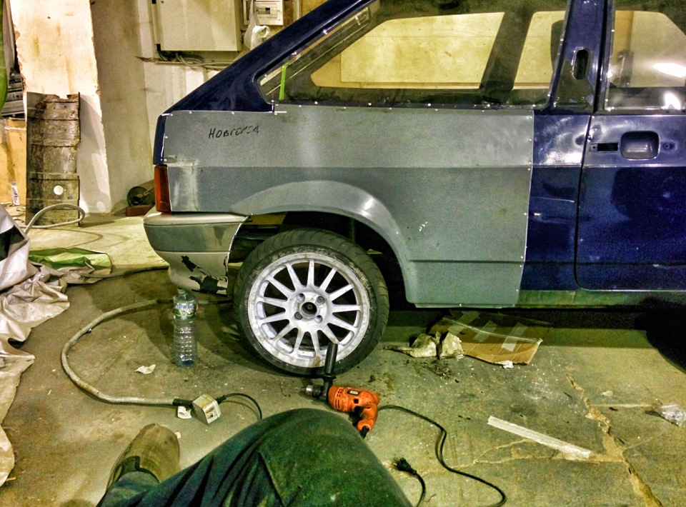

А заднее крыло- пластик?Не видел задних пластиковых.На фото видно надпись на крыле -Новгород(это там где их делают?)Крепили на заклепки?
В нижнем просто их купили бу. Да на клепки. Были они вот такие www.drive2.ru/l/288230376152317996/
