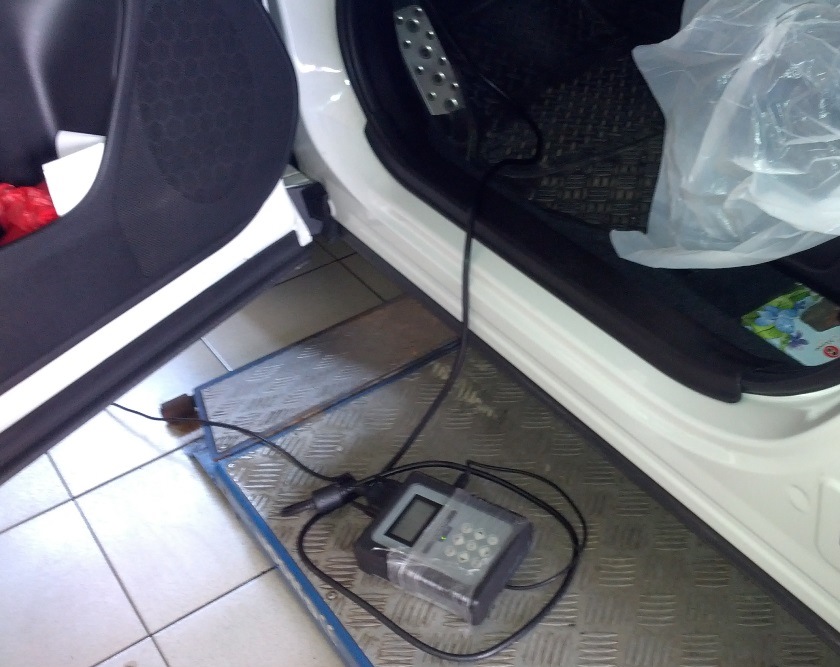

Есть контакт:

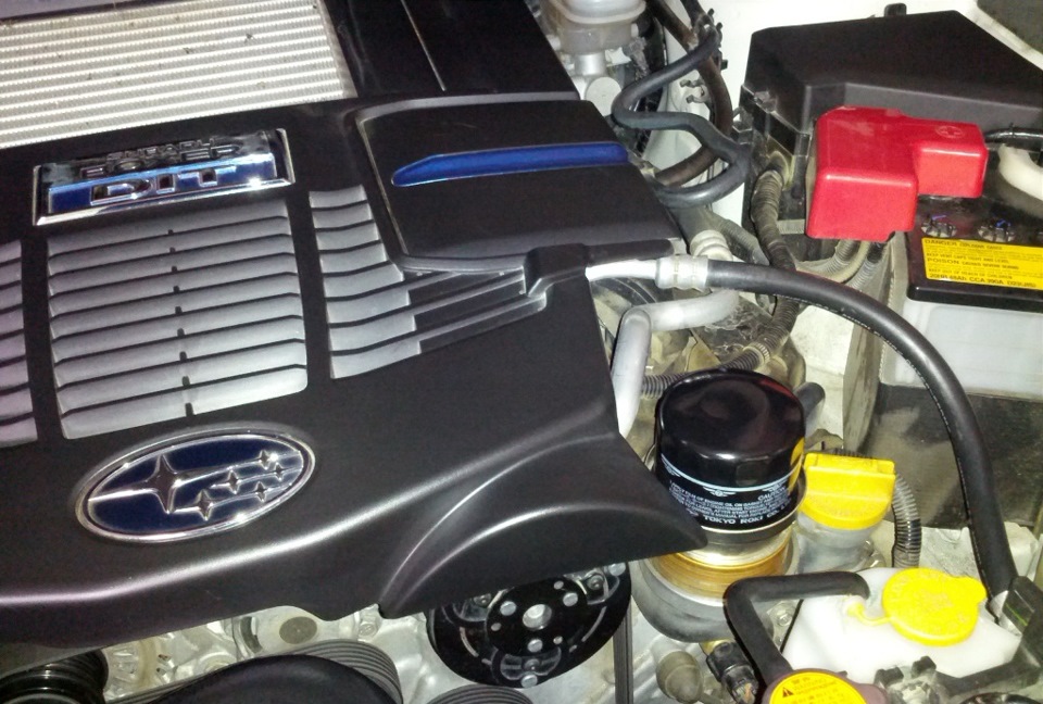

"Расколбас" холодного пуска, что мучил с 22000 км побеждён новой "Тестовой" прошивкой. Ребята поведали, что отмучились почти полгода с SJ XT более нетерпеливого владельца: меняя свечи; промывая топливную; заслонку и прочая- вплоть до заливки японского бензина.
Кто не в курсе: начиная с 20000, кому как повезёт- FA-20DIT 45 секунд после нажатия кнопки "Пуск" трясся, завывал как одинокий волчара, плевался чёрным дымом, щёлкая при этом "зубами?")) так и не понял чем. До буста -0,7. Далее упорно, после угасания синего флажка, возвращался к прогревным оборотам (1500) даже если проехаться и так до температуры масла 70 градусов. Сейчас всё корректно, без (с) "…шуму и пыли", в два раза быстрее прогревается, сбрасывает обороты до холостого хода и к прогревным не возвращается. Бензин до и после не менялся, расход стабилен, при очень быстро и рискуя нарваться 10,2/100км.

В минус загнать буст (сразу после нажатия кнопки "пуск") задача прошивки.

Буст почти сразу от +0,2 до -0,6_-0,7, не трясёт, обороты 1800, ч/з 1-2 сек 1500, прогрев быстрее, после перевода на D и обратно на Р обороты не возвращаются к 1500. С лошадями вряд ли. На видео с середины меня 200 Лэнд обходит, легко догоняю (а он топил-будь здоров), много шло на встречу, но участки были чуть за 200 км/ч. Свернул он на первой же заправке. Расход у меня за 11 литров не вышел.
Что сменили в прошивке? Не знают или коммерческая тайна:)) Но это у меня первый Субаровский движок, который вообще перестал трястись.
