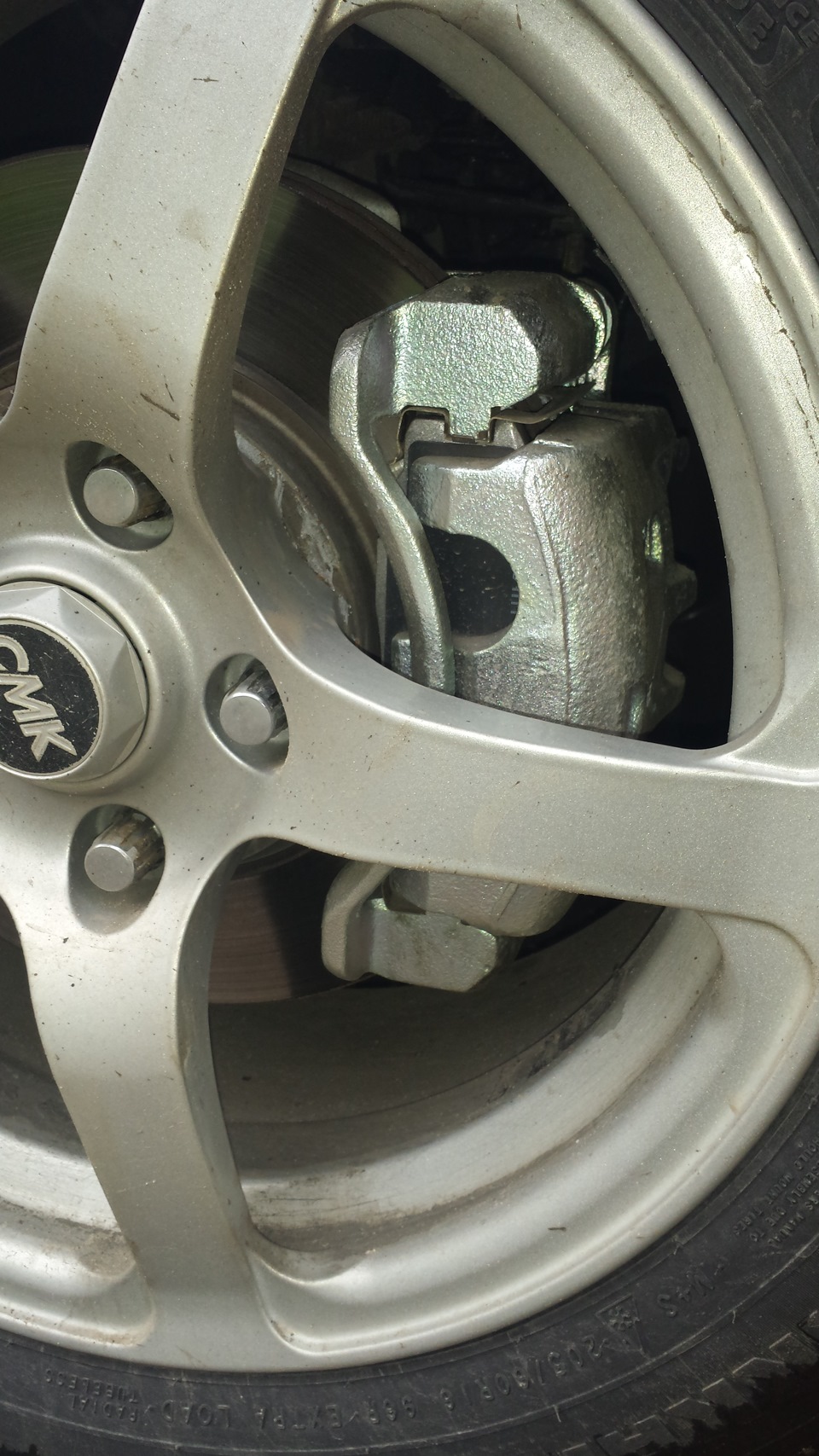

Или о наполовину удавшемся эксперименте с 2-х поршневыми суппортами от SantaFe.

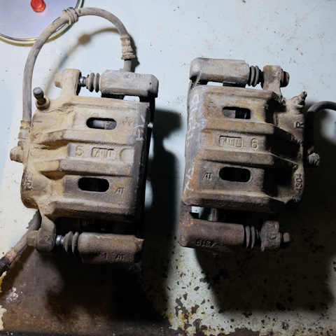

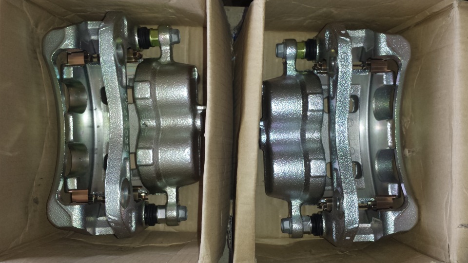

Некоторое время назад прикупил себе (ибо цена — копейка) для экспериментов 2-х поршневой новый суппорт от корейского собрата. Визуально рядом с суппортом от аутлендера XL и по базовым размерам они совпадали и я решил провести натурный эксперимент. Но как в известном анекдоте все оказалось не просто и "есть нюанс". Начнем с плохой новости — на мицушном переднем кулаке X/XL/ASX максимальный радиус диска, который влазит 280 х 26 мм, что есть грусть и печаль, ибо это не сильно больше штатных 276 х 26 мм. Хорошая новость — он в принципе подходит и встает болт он с родными дисками, колодки нужны от 2WD SantaFe. По ощущениям — тормоза стали цепче.
Традиционно выкладываю номера:
Суппорта EX5818026A10, EX5819026A10
Колодки MPH19, FPH11, SP1115 и пр
Шайба медная 4 шт 17512-10000
Банжо-болт 2 шт 58726-2F000
Шланг левый аут 4650A529
Шланг правый аут 4650A530
Шланги нужны с тонкой ножкой банджо, то есть аутовские. Посколько у меня давно уже стоят армированные тормозные шланги их менять не пришлось.
Интересно то, что я получил тормоза абсолютно идентичные тем, что на Эво 1-3 :). Ну разве что шпилек 5, а не 4 и толщина диска 26 мм вместо 24, но это мелочи.
PS: стоят как временный вариант, попробую еще родную скобу перекинуть

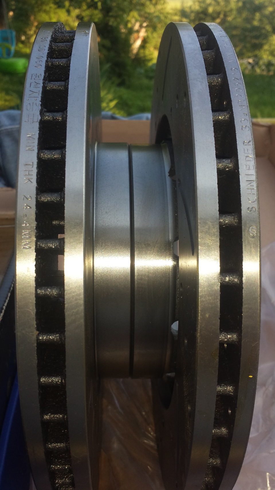

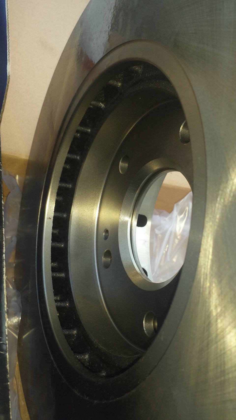

PS2: диски санта фе и аут:

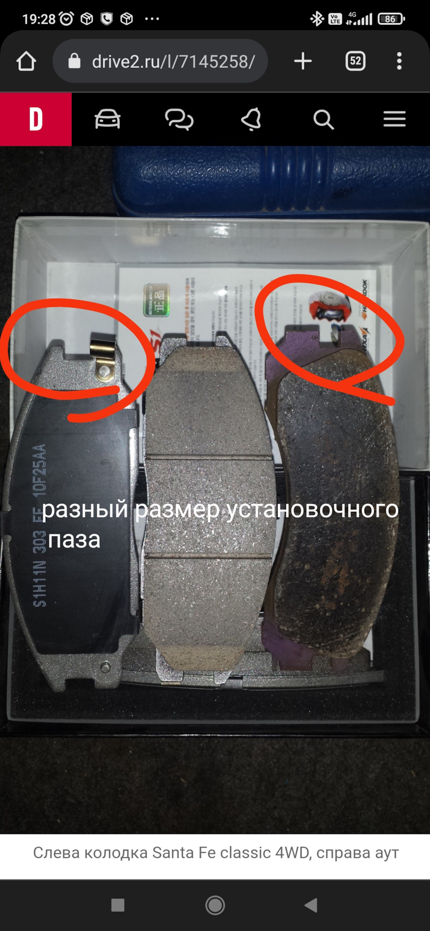

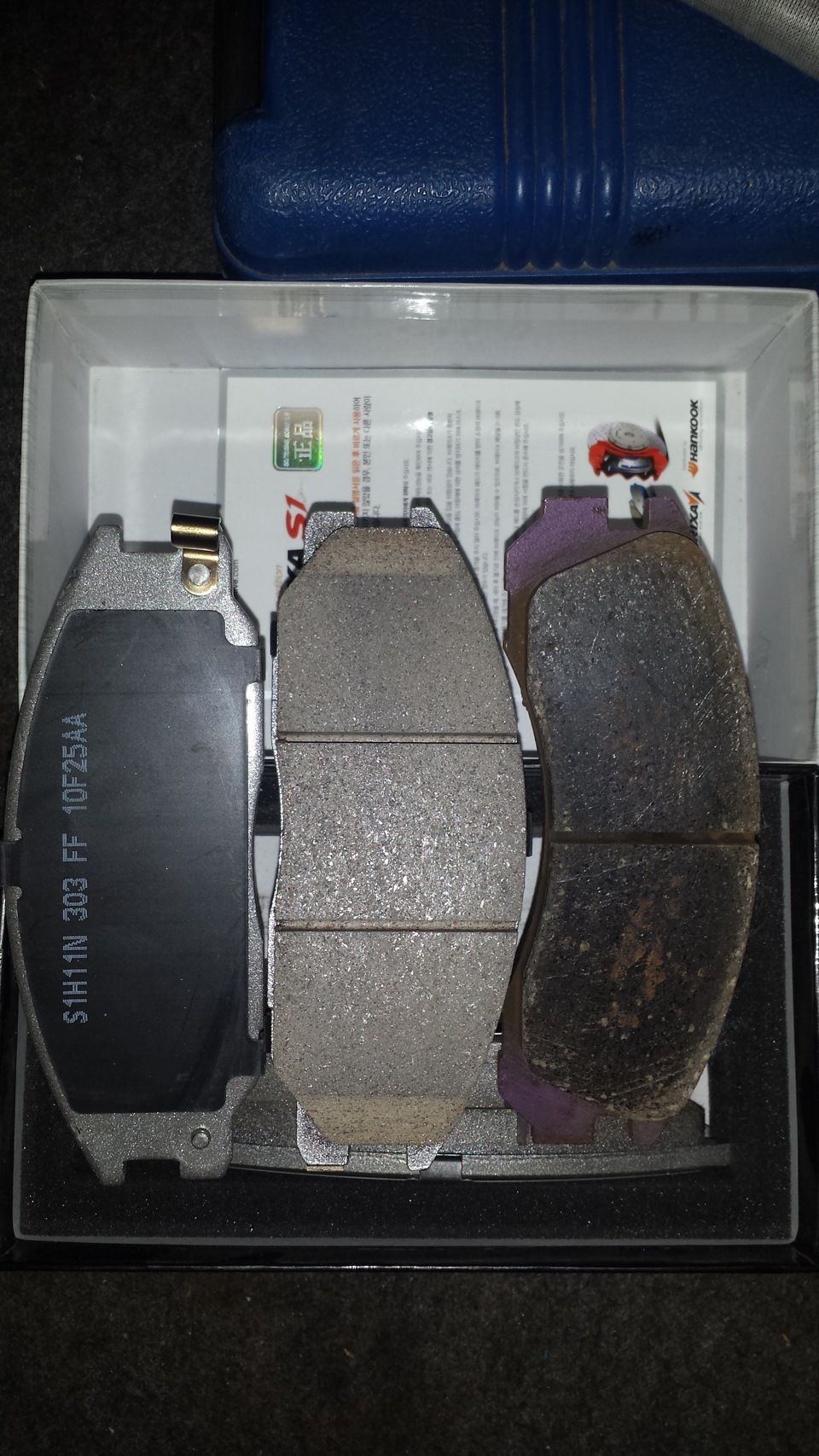

Здравствуйте, колодки нужны от Санта фе или от аутлендера? То купил FPH11, а они не встают в скобу, так как мешает вверх суппорт(где-то 3мм) и не будет болтаться в процессе эксплуатации из за того что монтажная пластина в два раза меньше чем паз на колодки. Спасибо!
Смотря какая скоба стоит, изначально была оригинальная, поэтому колодка санта фе, потом поменял пальцы и поставил от аутлендера хл под больший диск, там свои колодки.

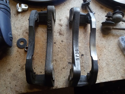

А поставить направляющие и скобы от двухпоршневых аутовских не получится?
Скоба аут, направляющая хундай.
Это выходит можно купить такие суппорта оставив направляющие от них и поставить скобу от аута и тогда можно 294 диск ставить?
Нет, направляющие хундай отдельно покупаются, они толще на скобу аута.

Первая картинка.
Юзабельно?
Вполне.

1. Суппорт в сборе как таковой состоит из двух вещей: поршневой части и скобы, которая держит колодки и крепится к поворотному кулаку
2. Скоба определяет на какой диск все встанет и какую форму колодок можно использовать
Суппорта с понравившимися тебе ценниками из-за скобы к сожалению позволяют использовать диски не больше 276 х 26 мм. Если поменять скобу (аутовская подходит по геометрии, но толщина направляющих другая) и использовать свои направляющие [отдал токарю в разработку], то можно поставить диски 294 х 26 мм.

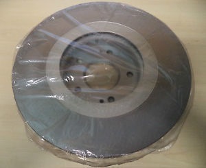

Самое главное у вас уже есть — большой диск 294 х 26 мм, он тяжелее на 0.5 кг аутовского и имеет шире вентиляционную щель. 2 поршня не сильно улучшат вашу систему, ну разве что если хотите поставить раллийные колодки и диск за 500 $ :).
Ну, два поршня заметно лучше схватывают) а что за раллийные колодки? Hawk HPS, Ds2500?
Разница на самом деле небольшая, да и достаточно сравнить общую площадь поршней и колодок.
Раллийные — Carbone Lorraine, Project Mu, Pagid, итп.
Самое главное — хороший массивный вентилируемый диск и хорошие по характеристикам (неизменность коэффициента трения от температуры) колодки. Если вы перейдете на аутовский XL суппорт и не готовы платить за хорошие диски (300$+) и колодки (200$+), то вы ухудшите себе тормоза по теплонагруженности. У вас тормоза как на 3-м аутлендере и все выше написанное так же относится к ним.

Кстати, вы не сравнивали вес аутовских дисков 294х24 и 294х26 ? Есть мнение что они весят одинаково т.к. у последних вентиляционные отверстия крупнее.
x26 на 0.5 кг тяжелее: 6.5 кг vs. 7 кг, выше добавил фото. Именно его я буду скоро ставить.

294 > 280, ответ — нет. Именно поэтому у меня лежат лишние 2 диска 294 х 26 мм, которые, кстати, встают на аутовский суппорт, но не со всеми колодками и имхо по охлаждению лучше. Номера — SD1060, 09.9598.10, итп.
